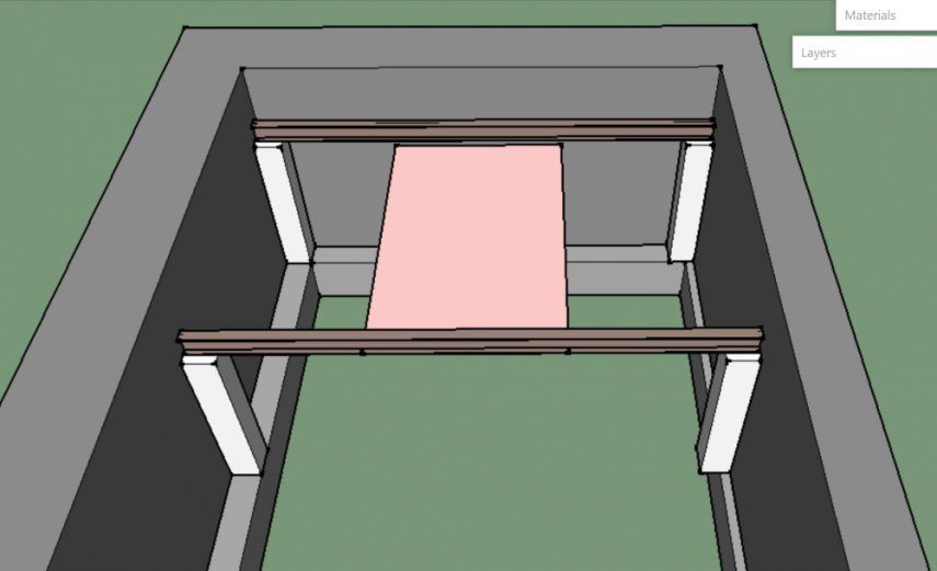

Выше Вы предложили закрепить две двутавровые балки и на них установить котел. Хочу рассмотреть эту конструкцию более детально. На рисунке - прямоугольник это условное место, занимаемое котлом. Столбики бетонные, о чем мы говорили в другой ветке, на них опираются балки.
Правильно ли я все изобразил?
Как сделать площадку между балками, чтобы на нее можно было установить котел?
16 минут назад, Дмитрий 78 сказал(а):
Уровень пола какой должен быть?
Смотря от чего мерить.
Внизу под фундаментом подошва=фундаментная лента высотой 30 см, она до верха засыпана ПГС с большим содержанием песка. Высота фундамента 110 см. Над фундаментом будут балки высотой 20 см + 5 см чистовой пол. Итого получается 30 + 110 + 20 + 5 = 165 см.
ПС Столбики примерно на 20 см ниже фундамента (у меня будут два ряда балок, один до верха фундамента, второй над фундаментом).
2 минуты назад, Дмитрий 78 сказал(а):
От уровня плиты перекрытия 1 эт
У меня не будет плит перекрытия, полы деревянные (в самом первом сообщении картинка описывающая конструкцию полов).
Только что, Дмитрий 78 сказал(а):
Уровень основания под котел должен быть на нижнем уровне нарисованных балок, или на верхнем?
Сначала хотел сделать уровень полов в котельной ниже, что улучшило бы естественную циркуляцию теплоносителя, но привело бы к другим сложностям. Потом мне сказали что это не критично, в таком случае оставлю уровень полов в котельной как во всех комнатах, т.е. ровнять основание котла по чистовому полу над верхними балками.
