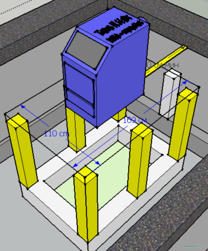

Объем такой тумбы будет ~2 м3, значит масса ее будет около 5 тонн. Снизу трамбованный щебень, поверх которого 30 см ПГС с большим содержанием песка. Опасаюсь что такая огромная масса может со временем накрениться. Если залить тумбу из керамзитобетона то масса вероятно снизится вдвое.
Я выше спрашивал про стяжку - стоит ли ее заливать?
Если 'да', то по всей площади котельной или только под котлом, немного больше площади тумбы (примерно как на картинке)?

Я на предыдущей странице выкладывал картинку с еще одним вариантом - небольшой ленты (или плитой=стяжкой) со столбиками, залитыми в арматурные выпуски и плитой сверху.
Как Вам такой вариант? - нагрузка на грунт значительно ниже, но смущает трудоемкость - высота столбиков = 1 м, пока даже не представляю как крепить такую опалубку, плюс ширина столбиков должна быть значительно больше тех, которые я заливаю сейчас, плюс много перепорченного пиломатериала. (Мне кажется более простым залить керамзитобетонную тумбу).
В принципе можно выложить столбики или стенки из блоков или кирпичей, а потом сверху плиту. В этом случае надо будет детально разобраться с конструкцией плиты - как крепить опалубку и т.д. Выдержит ли она точечную нагрузку около 400-500 кг?

Добрался до котельной, закончил ее проект. От напольного=парапетного газового котла скорее всего откажусь в пользу настенного, бетонной тумбы для него в любом случае не будет. Пол в котельной будет на 20 см ниже чем в других помещениях, что хорошо для естественной циркуляции теплоносителя в системе отопления. Вот что получилось:
Вы предлагали использовать этот кирпичный куб под хранилище. Идея интересная, хотя пока даже не представляю что там хранить, внутри будет жарко от котла.
Насчет конструкции - сделать сбоку проем, вот так нормально? -
Нормально. Ребро жесткости можете залить ля усиления., но можно и бе него. Проем больше 600 нет смысла елать.
