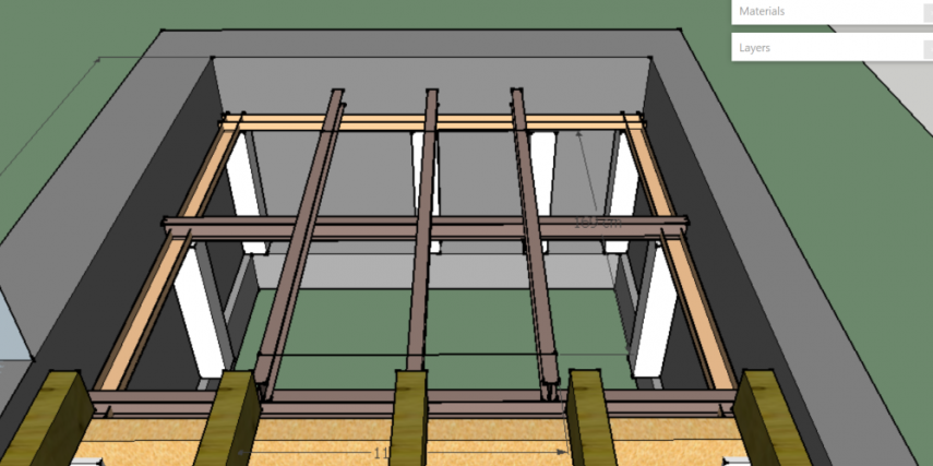

Если поверх деревянного пола в котельной, вокруг ТТ котла и под ним, сложить кирпичный подиум (допустим ориентировочно 1х1.5 м), а в подполье будет повышенная влажность ( у нас все с осени по весну закрывают продухи), то в отсутствии вентиляции сверху доски под подиумом сгниют. Как этого избежать?
Как в принципе установить ТТ котел на деревянный пол и гарантированно избежать пожара?

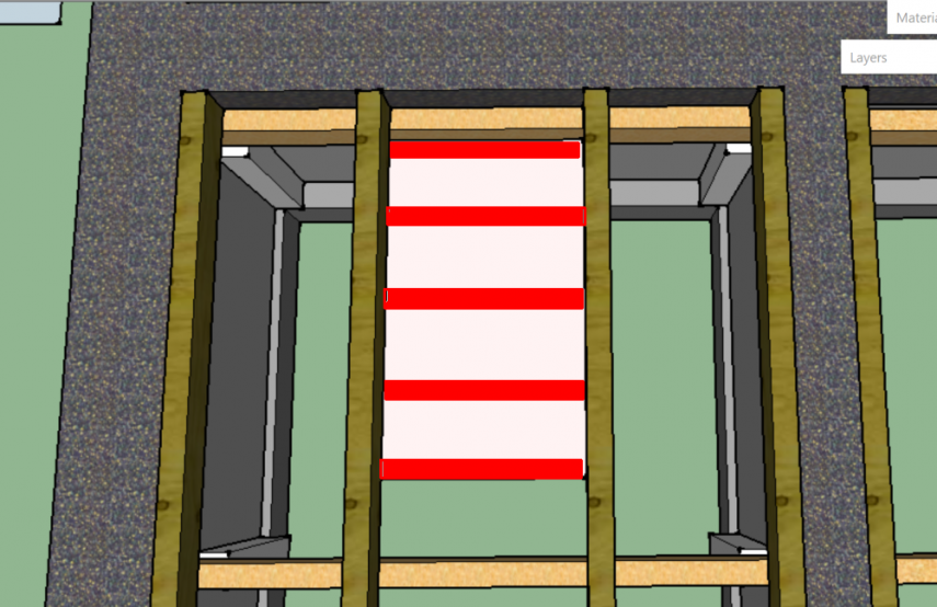

Я рассматривал такой вариант - между балками (допустим между нижними балками) закрепить стальные трубы, сверху закрепить/приварить лист железа, поверх него залить стяжку или сложить кирпичный подиум до уровня чистового пола:
На картинке красные - стальные трубы, прикрученные к балкам.
Вы после этого предложили стальные балки 10. Мне сейчас хотелось бы получить больше деталей о Вашей конструкции.
Если позволяет высота, поверх балок укладывается профлист с высокой волной. Поверх него укладывается дорожная сетка из арматуры 8мм. в волну для облегчения веса можно засыпать керамзит. Поверх этого заливается стяжка 6-8см.
Если высота ограничена, то профлист вставляется внутрь балок на нижнюю полку. Щели пропениваются, и далее вся процедура по первому варианту. В этом случае верх стяжки можно сделать по уровню верха балки.

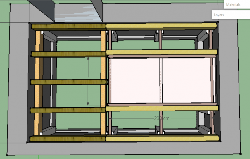

Изобразил помещение с местом под котел со всеми размерами.
Столбики можно расположить по всему периметру где это необходимо.
Пожалуйста посоветуйте где и как лучше расположить стальные и деревянные балки, хотя бы схематически, для бетонной площадки под котлом и деревянных полов вокруг.

Получилась вот такая конструкция:
Один недостаток - высота стальных балок = 10 см, а деревянных = 20 см -разница в 10 см + уровень чистового пола 5-7 см, ИТОГО 15-17 см.
Деревянные балки делать высотой меньше 20 см нельзя, на них будет теплоаккумулятор массой более 1500 кг сбоку от котла. Получается ступенька.

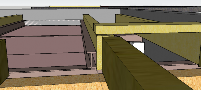

- Можно поверх стяжки уложить три слоя кирпича, чтобы подиум под котлом был немного выше деревянного пола?
7 минут назад, Дмитрий 78 сказал(а):
Стальные балки укладываются друг на друга. 10+10=20
Дело в том что (верхние) деревянные балки также укладываются на стальные, но они на 10 см выше стальных + добавится еще 5-7 см чистового пола поверх деревянных:

Шпильки 12 мм я и так изгибаю по форме буквой 'Г' и заливаю в бетон, по одной штуке на столбик - для крепления деревянных балок. Получается что можно к такой шпильке крепить и двутавр? - но каким образом, там же посередине вертикальный слой металла?
К одной шпильке никак. Только пара. На каждую полоску по одной. А с учётом сейчмоопасности может быть стоит сделать раму из швеллера по периметру и в пазы рамы уварить двутавры, обварив их для надёжности косынками из уголков, или пластин.
Примерно так?
Швеллеры по периметру с трех сторон прикручены к шпилькам.
К ним приварены двутавровые балки.
Как быть со швеллерами в местах их пересечения между собой и с двутавром? - вырезать вертикальные стенки или есть другие варианты?
