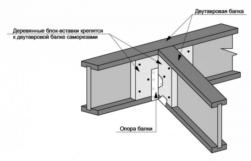

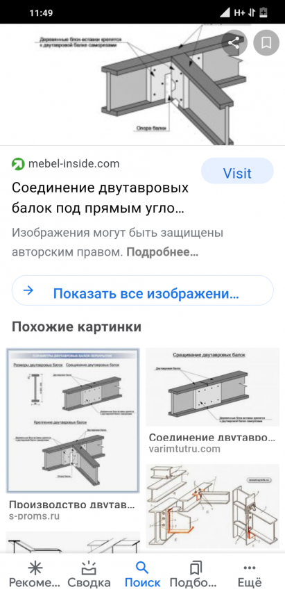

Два варианта
Я видел эти картинки. Во втором варианте речь о сварке, а в первом - двутавр не стальной, а из двух досок и ОСП между ними, для чердачного перекрытия. Подумал что можно стальными уголками ('типа от швеллера') при помощи болтов.
Из чего сделано, разницы нету. Принцип для любого материала одинаковый. И не обязательно сваркой. Мосты болтами собирают.
