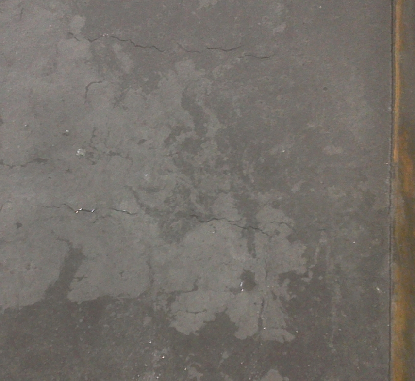

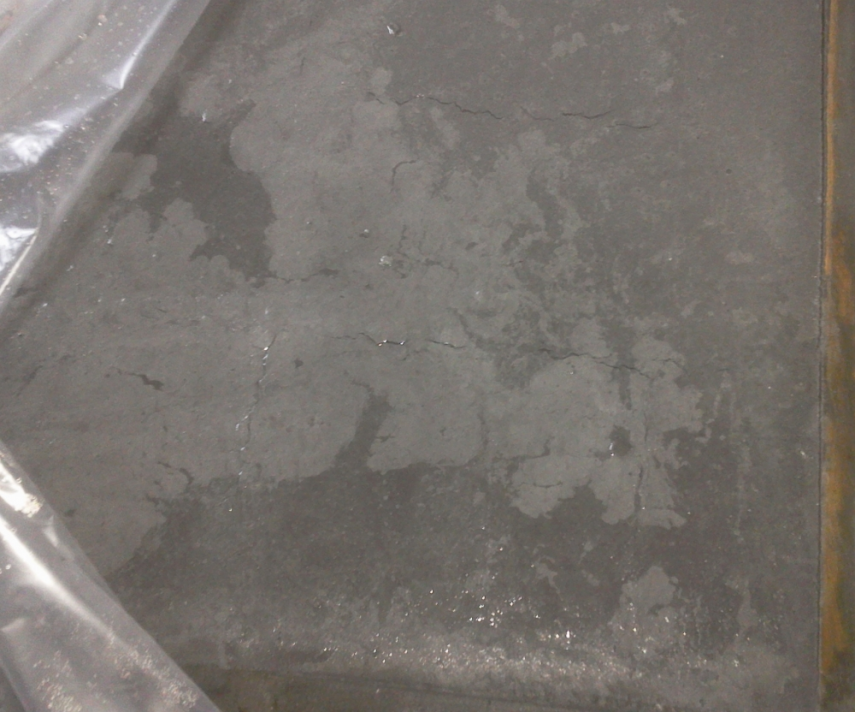

Вроде затвердевает. Под полиэтиленом скопились капли воды, т.е. в итоге продувания не было, бетон не сухой (на фото - после обрызгивания водой).
Но появилась проблема - в одном углу появились трещинки (в нижней плите такого не было). Исправить это нельзя, но нужно ли что-либо предпринять в данном случае?

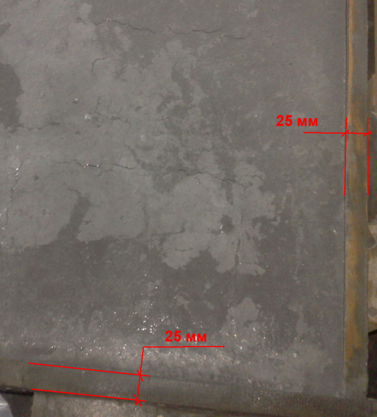

По фотографиям выше не понятны размеры трещин - добавляю еще одну с некоторыми размерами для сравнения:
Как-то странно. Обычно в бетоне трещины начинают визуально проявляться только после смачивания уже сухого бетона. Есть версия, что опалубка во время твердения проседала и пока ещё малопрочный бетон трескался. Или этот угол не был закрыт. В любом случае, тревогу бить не стоит. Хотя над качеством бетона можно подумать...
Это маловероятно.
51 минуту назад, zmeygordynich сказал(а):
Как-то странно. Обычно в бетоне трещины начинают визуально проявляться только после смачивания уже сухого бетона. Есть версия, что опалубка во время твердения проседала и пока ещё малопрочный бетон трескался. В любом случае, тревогу бить не стоит. Хотя надо качеством бетона стоит подумать...

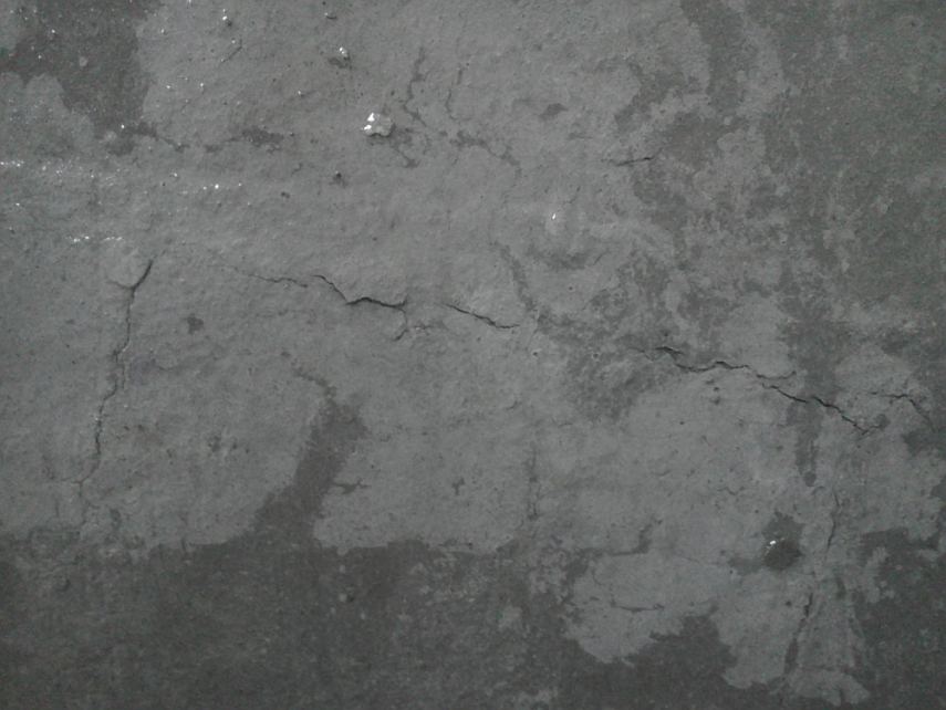

Взял тонкую вязальную проволоку 1.2 мм, попытался протолкнуть ее в те места, где она помещается в трещину - дальше 3 мм не проходит. Т.е. похоже это в самом верхнем слое, толщиной до 2-4 мм. Может развести немного цемента с водой и затереть трещины этим раствором пока бетон еще на стадии затвердевания?
Нет смысла. Забейте. :) Ну разве в косметических целях; это называется "железнение бетона". Нынче составы почти такой цели именуются "топинг".
