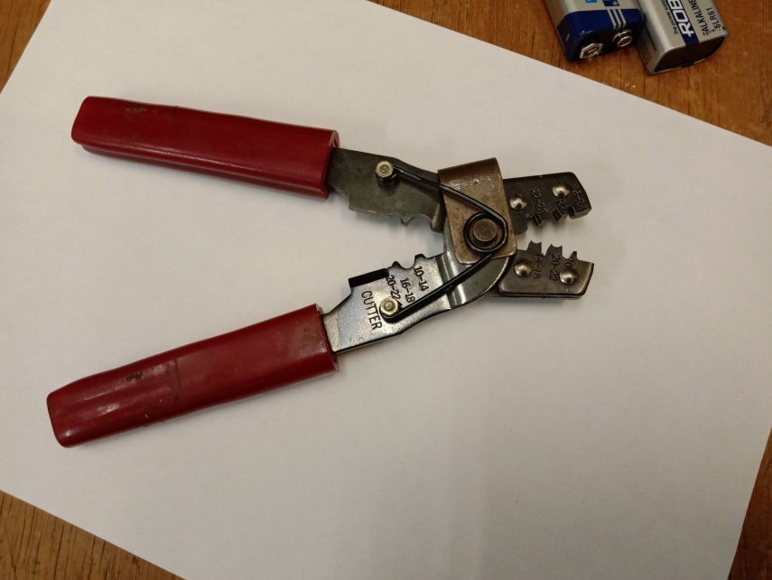

Еще вопрос вдогонку.Есть такие клещи(фото из сети),подойдут ли обживать наконечники под многожильные?
6bf530
Для наконечников немного другие клещи, с поперечными насечками. Но, можно попробовать.
39 минут назад, bagayama сказал(а):
НШВИ что-ли обжимать хотите? Нет, не пойдут.
Да,их.Жаль,а счастье было так близко!
6 мм.кв. подойдёт.
Кину 2х6,а там или обе жилы задействую или по ситуации.
Да,такая обжимка не пойдет,лучше уже резцами плоскогубцев аккуратно обжать.
Мне кажется что можно обжать и такими, похожая форма

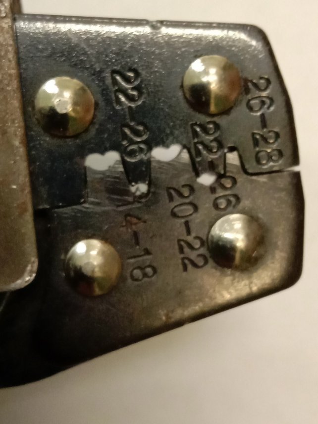

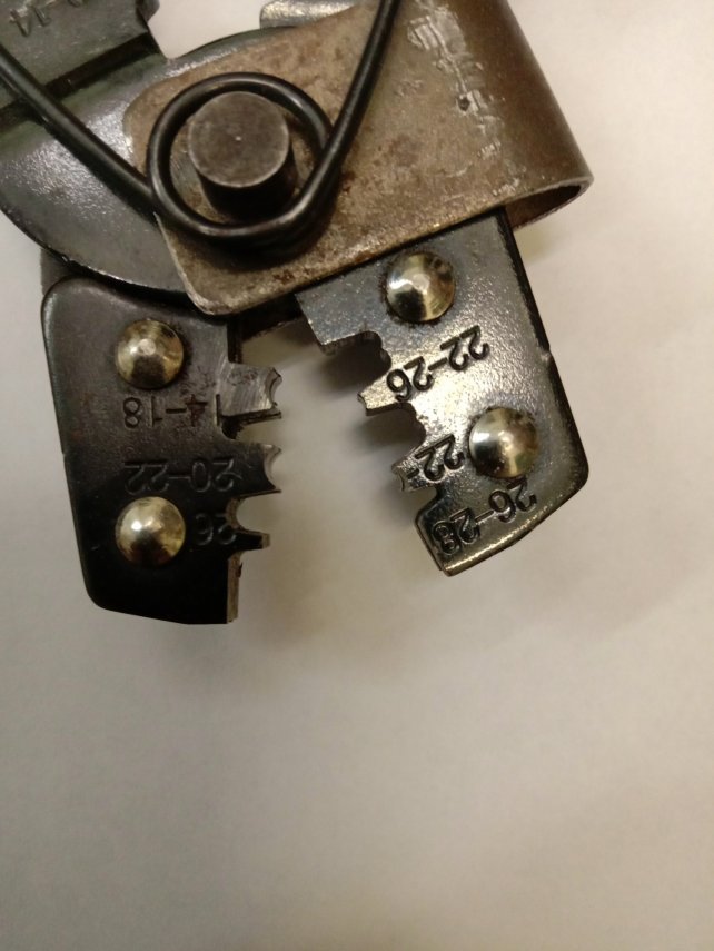

@timur1974, красивый инструмент ты поймал! Чё надо -- штампованное, а чё особенно надо -- пресс порошок. Симпатяга! Серьёзный инструмент.
Когда-то давно, лет почти 20 назад, я купил кримпер в Чипдипе. Денег отвалил кучу! Аж 600 рублей. Даже теперь, когда бакс вчетверо подорожал, цена за эту хрень выглядит неадекватно. Но выбора не было. Остальные были вообще непокарманные. Я на них не смотрел и не рассматривал, чтобы не расстраиваться.
Обжимал он хуже чем очень скверно. Прежде я таким инструментом не работал. Посему не мог на глаз оценить отвратительное качество. Пришлось подгонять надфилями долго, упорно и аккуратно как по минному полю. Тьму наконечников извёл.
KRIMPER1.thumb.jpg.73981f0b0fe0385e672cae09fb284d53.jpgKRIMPER2.thumb.jpg.2ea793da95e6200f7b679d418b545523.jpg
Вот всё усатое им и обжимаю. И других не видел. А тут ты с картинкой. Естественно, я кинулся сравнивать "фирменный" сжим и ручную подгонку. А ничё так получилось. Спасибо, Тимур, за демонстрашку :)
А ещё интересная идейка применять "папу" от автомобильного разъёма для не сильных токов. На большие амперы я бы не рискнул.

@steamroller вот я сейчас не понял,как то ты меня похваля поругал что ли?
Может ты чего не дочитал.
Еще раз.Похожую обжимку я использую для АВТОМОБИЛЬНЫХ наконечников,у меня она ЕСТЬ.Функцию свою выполняет отлично,перед этим ,правда,была получше,но ее украли.
Думал использовать для НШВИ ее,но попробовав понял, что не подойдет.
Конечно похвалил! Ну, ты чё? Ругать за что????????????!!! :) Прям ты меня развеселил вопросом :)
Твой инструмент весёлые времена напомнил. Бешеные времена были! Теперь скучнее.
Так и есть -- использовал при ремонте электрики в автобусах. Колодки брал стандартные жигулёвские, качественных контактов купил по 1000 штук папу и маму. До сих пор в низковольтных системах использую.
