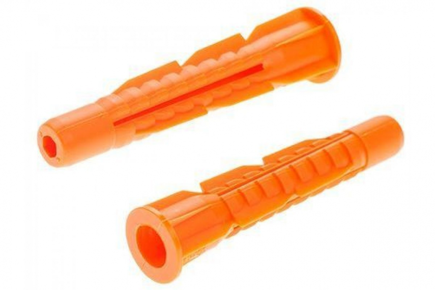

Анкера с кирпичом не дружат, для шурупов же важнее правильный дюбель (дюбель универсальный из полипропилена).

Анкера с кирпичом не дружат, для шурупов же важнее правильный дюбель.

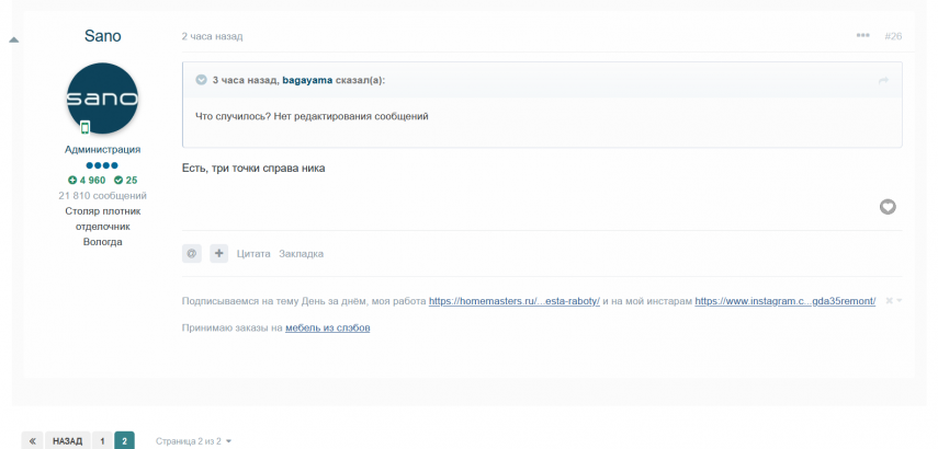

Что случилось? Нет редактирования сообщений...
Есть, три точки справа ника
Screenshot_2020-11-28_Kreplenie_shvedskoi_stenki.thumb.png.4f80c37699f0d6f2a027beae3c8262a7.png
Которые?
А... понял, возле номера сообщения > "Изменить"

Кирпичую кладку я бы не назвал полнотелым материалом - из практики, даже если нормальный крепкий кирпич (что обычно не так в старом фонде - рыхлый, крошится), легко можно попасть в край, в швы плохо заполненные, в трещину, короче - русская рулетка для распорного анкера.
Универсальный же дюбель чем хорош, в отличие от "синего ёжика" - он не проворачивается в не идеальном отверстии (форма треугольная).
А "ежа" в известковой штукатурке провернуть - как два пальца об асфальт.
Бетон - дело другое, но и тут универсальный сработает, главное чтоб отверстие было не впритык.
