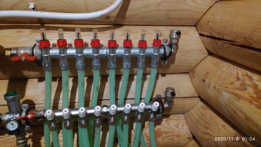

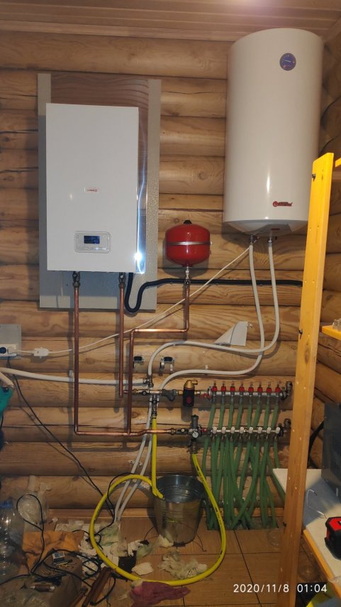

@Дмитрий 78 фото там чисто для примера.
Коллектор обратки над коллектором подачи?Трубу Pex можно самую простую брать?У нас она по 22р. и дальше коричневая по 90р.
Коллектор обратки над коллектором подачи?.
ниже коллектора подачи
pex-b чаще всего используют.
У меня на фото тоже без узла подмеса.
У твоего котла обратка справа?
В сущности, без разницы, просто подача сверху привычнее, и как-то логичнее. У радиаторов подача сверху.
@Дмитрий 78 да,у меня обратка справа.Вроде как без разницы,но даже при заполнении системы через котел обратка лучше сверху ИМХО.
