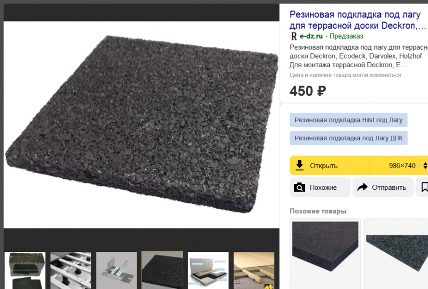

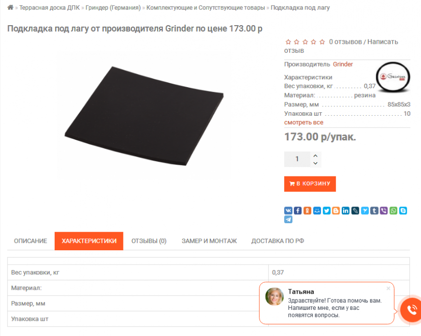

@Andrew Semyonov, я не люблю пол на лагах, посему ничего про него не знаю и знать не хочу :) Но есть яндекс, который ОБЯЗАН много знать. Так вот, Дима прав - резинка. А буржуинцы даже готовое решение суют и вполне себе не дорогое:

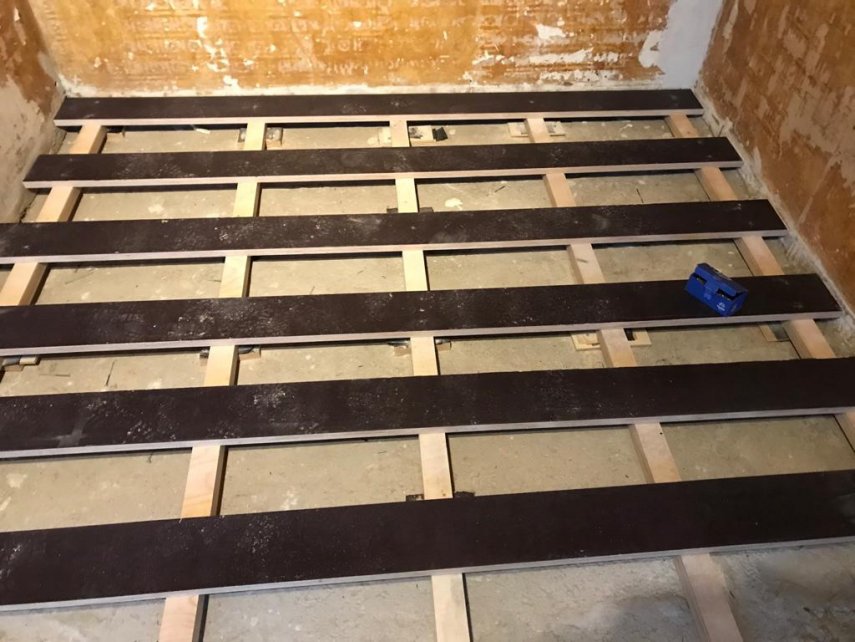

Всем привет.
Вот промежуточные результаты. Растояние между лагами на 2 уровне 20 см, а сами они 27мм(толщина) х 2550(длина) х 163(ширина). Поэтому планирую наверх положить OSB 3 листы 15мм толщины - уверен будет за глаза
П.С. Для 1ого уровня лаг используются фанерные брусья 45мм(высота) х 65мм(ширина). На ширину комнаты в 2500мм используются 5 таких лаг(как на фото)

А между верхней и нижней есть подкладка, или дерево к дереву?
Нету прокладки, тк верхний уровень - это ламинированная фанера гладкой фенольной плёнкой с обоих сторон.
Главное чтобы скрипа не было, а он бывает когда дерево об дерево трётся
