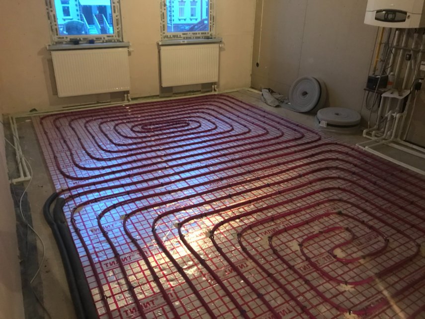

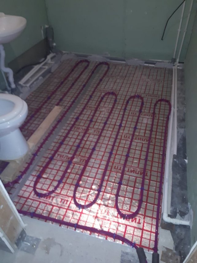

На кухне и в санузле будет водяной теплый пол. Пол уложили на маты Тилит 2,5 см, сверху труба "16". Фото прилагаю.

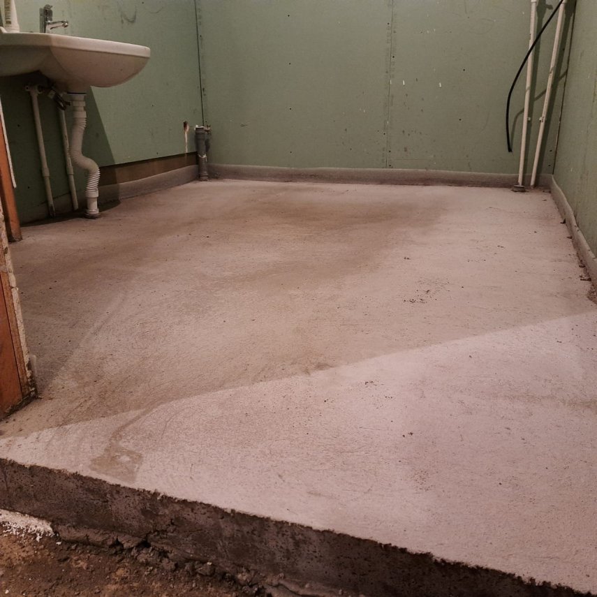

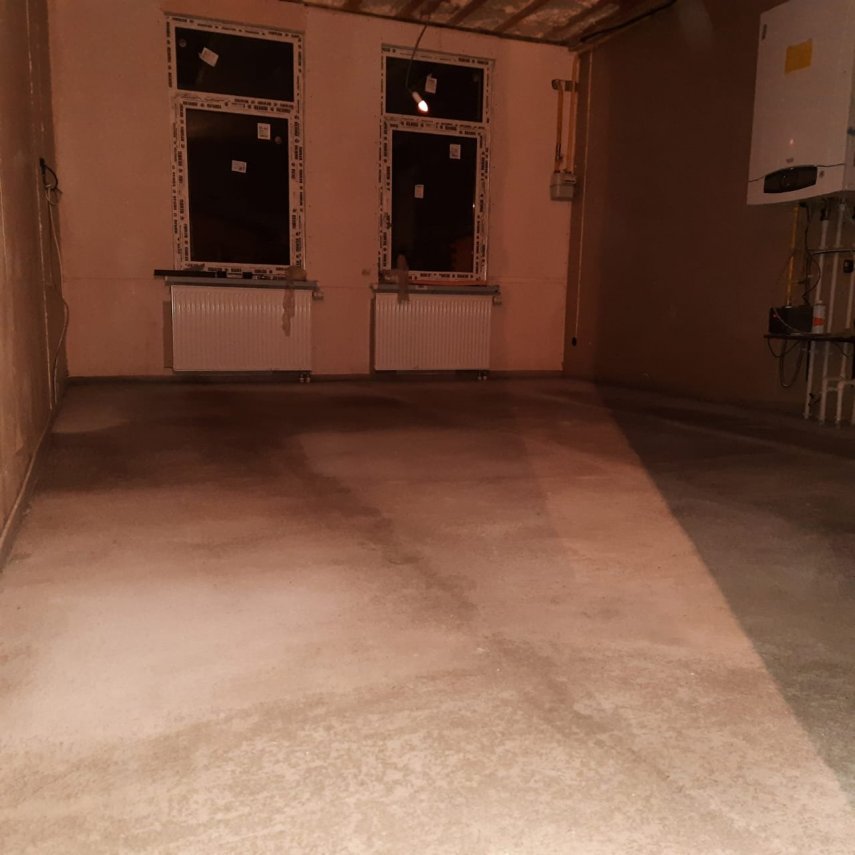

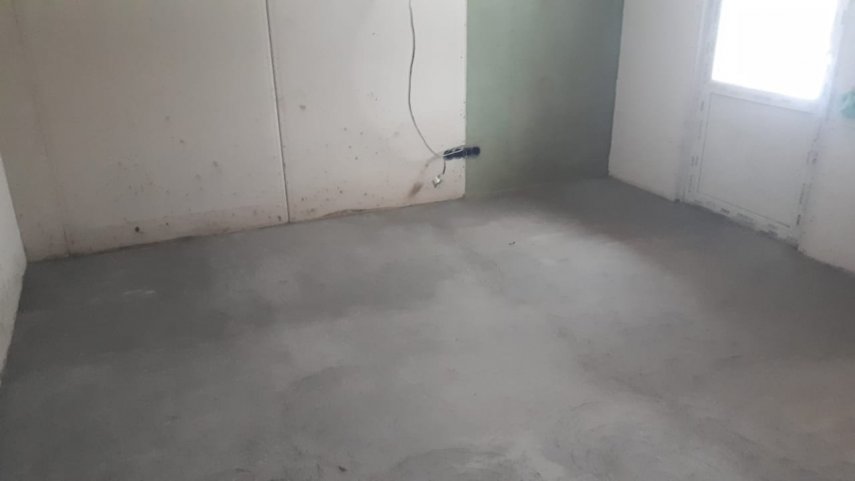

Фото еще зреющей стяжки. На данный момент кухня и санузел сухие полностью, комната немного была в прошлую субботу еще влажная. Заливали 30.01.2021.

Обычно сразу. Смесь хорошая. Если не перелили воды, то должно быть нормально.
Да, трещины, визуально проявляющиеся только при смачивании стяжки водой - это нормально и практически неизбежно на цементной стяжке.
6 часов назад, Alexey_282_ сказал(а):
Или может выявиться гораздо позже?
Непременно где-то треснет. По маякам или по границе участков, которые в разные дни заливали. Однако, не стоит из за этого паниковать. Дефект сугубо эстетический, ни на что он не влияет. Вот если хаотичная сетка крупных раскрытых трещин пойдёт, то это уже халтура. Но обычно такое проявляется в первые же дни.
Меня больше смущает укладка теплоизоляции не по всему полу, а только под трубами. Что за поверхность за пределами теплоизоляции?
Дмитрий, они там по периметру уложили остатки от матов теплоизоляционных. Просто на самом фото только видны намотки теплых полов, как я их намотал, сфоткал.
Если стяжка получилась плавающая, то проблем скорее всего не будет.
