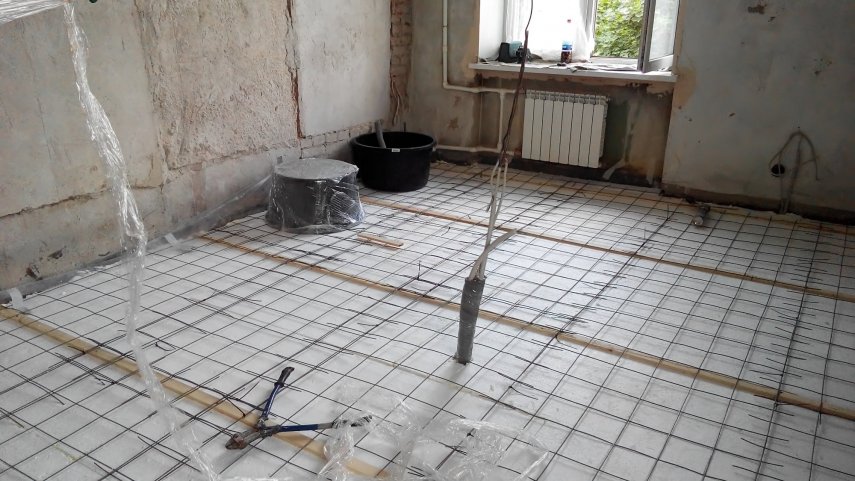

Всем привет! Стоит задача сделать стяжку толщиной от 10 до 17 см, что бы подойти к уже отремонтированным помещениям. Деревянные полы и полы на лагах не рассматриваю. Бетоном делать не хочу, по двум причинам: 1слишком большая нагрузка на перекрытия (дом панельный 1968г), толщина плиты 8см. 2 физически тяжело. Хотел сначала полистиролбетоном, но это очень дорого и с ним сейчас в городе проблемы. Нанять сухую стяжку - она ещё тяжелее керамзитобетона.
Есть мысль сделать черновую стяжку (для получения горизонта), а затем уложить плиты ЭППС (или фасадного ППС) нужной толщины, а сверху сделать 5см крепкой стяжки. Не хочется мешать почти две тонны раствора ведром. Подумываю нанять Стройполовцев. Но не знаю, можно ли полусухую стяжку наносить на эппс не армировав арматурной сеткой. Всё таки на изгиб и разрыв полусухая стяжка уступает. С другой стороны кусок нормально сделанной и набравшей прочность подобной стяжки мало отличается от раствора 1:3. Может можно?

Так что проще всего самый дешёвый раствор и на него на плиты присадить, прямо: плюхнул/прижал. ЭППС очень жёсткий, и тогда проблем не будет. Особенно если выравнивать не стяжкой под ЭППС, а верхней стяжкой (то есть, если верхняя стяжка будет почти везде не ровно 5 см, а несколько толще 5 см).

@Александр Андреевич Никого не слушай. Ты всё верно предполагаешь. Хорошая схема сделать идеальный 0, на него навалить пенопласта, а по пенопласту армированную плиту миллиметров 4. Дима предлагает песок. Это быстро. Но себе я бы не стал так делать. Делал именно по твоей схеме. Другое дело, тонкий выравнивающий слой стяжки непременно потрескается. Чтобы этого не было достаточно грунтануть основу разбавленным ПВА и нарезать отлитый фрагмент в клеточку или ромбиками. Это по вкусу :) Вылезшее при нарезке счищается шпателем на следующий день, плоскость подметается, ещё раз увлажняется и сразу закрывается полистиролом. А дальше льём с арматурой. Расстилаем полиэтилен, на него кидаем сетку и заливаем. Предварительно выравниваем, затем цепляем сетку в разных местах и потряхивая поднимаем. Далее окончательно протягиваем. Всю комнату может не получиться за раз. Скорее всего так и будет. У стен кладём рейку/брусок нужной толщины. Это несъёмный маяк. Если комната узкая и заливка в 2 приёма, то в середину ещё брусок/рейка. В нём насверливаются дырки и вставляются стальные прутки. После заливки правой части, когда бетон встанет, брусок/рейка сдёргивается и маяком для левой половины комнаты является уже отлитый. Прутки торчат миллиметров на 200 с шагом примерно 200. Я брал ржавую шестёрку и восьмёрку.

Если хочется вместо "плюхнул раствор - прижал ЭППС, потом сделать ровную стяжку без сетки один раз" - сделать ровную стяжку, похоронить её под ЭППС и поверх ещё раз сделать ровную стяжку с сеткой, то "любви все возрасты покорны, но ограничен выбор поз". :)

Мы делали так, правилом выравнивали раствором жидким в плоскость без уровня, минимальными тоньшайшими слоями
Затем эппс
Далее сетку с приподнятием на 2см
А потом позвали полусухих и они нам стяжку закатали. В целом слои от 4 до 10см. Прочности хватало, но всем известно что такая стяжка уступает, пористая она.
Но проблем нет, достаточный слой и сетка работают

Фирма посоветовала сетку 100*100. Пообещал, что в именно такую крупную ячейку смесь хорошо просыпается без пустот. И плюс сама смеь содержит фибру.

Если по мне то что они делают с фиброй толку никакого, сетку положить, так надёжнее. А в ячейку 10х10 раствор прекрасно насыпается
