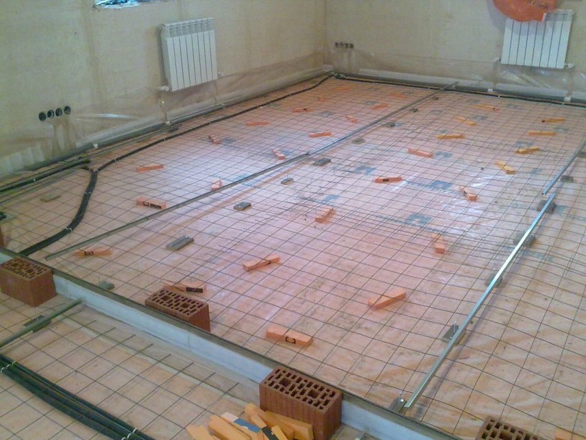

Полусухая стяжка по плитам ЭППС.
Вот готовили под нашу обычную стяжку, но потом передумали и позвали полусухих. Маяки убрали, и разделительный шов, им это не нужно, шов в процессе затирания нарезают, мастерком углубление на 2см.

@Александр Андреевич , постой. Бетонная пластина или стержень почему изгиб держат? Там арматура за растяжение, а сам бетон за сжатие. + арматура хорошо сцеплена с бетоном. У меня есть сомнения, что "полусухая" будет так же хорошо работать на сжатие и так же хорошо цепляться с арматурой. Я не говорю, что полусухая всегда плохо. Я говорю о её применимости по нетвёрдым основаниям. Полусухая имеет единственное достоинство - не трескается.

Это да, про сцепление я согласен. Но на сжатие она работает, а на сцепление с армату рой нужно ли? там за счёт квадратов.
Впрочем сейчас остаётся другой вопрос: либо буду делать весь слой лёгким бетоном, либо эппс с самозаливной стяжкой, т.к. полусухая дорого в данном случае. Либо всю толщину полусухой на заказ. Теперь в ней остаётся лишь один смысл: чтобы весь слой сразу и не покупать не складировать материал. Но сомневаюсь про допустимую нагрузку

Я про фатальное отслаивании крупными бляшками. Как грязь в жару высыхает ты наверняка видел. У полусухой ВЦ отношение маленькое, усадка меньше, и за счёт её совсем никудышней прочности на разрыв она расходится на маленькие кусочки с невидимыми зазорами. Вот и вся хитрость такой стяжки.
Повторяю, хороша она по твёрдым основаниям и выполняется рекордно быстро при наличии оборудования. Дальше сплошные минусы.

Точно. Мы сейчас не абстрактно об этой стяжке, а конкретно о применении технологии по не совсем прочному основанию. Я бы не решился гарантировать заказчику хороший результат. Я бы притащил бетономешалку.

ЭППС вполне прочное основание. И жесткое, что главное.

Вообще-то ЭППС суют против промерзания под дорожное полотно. А там не трёхколёсные стенвеи, а многоосные КАМАЗы, MANы и прочие катерпиллеры гоняют. Но на ЭППС лежит толстенный армированный монолит марки так 600-800 и нагрузка там не распределённая, а очень супер-пупер офигенно распределённая. Возьмём нагруженный грузом грузовик. База 15м, колея 2,5м, брутто 30. Получим меньше 100 грамм на кв.см.

Сир, ваше величество, модуль Юнга ЭППС порядка десятка МПа. Посчитай и убедись, что сие есть скала на квартирных нагрузках. Вложи персты, так сказать.
Не ссорьтесь, парни! Под стяжку можно укладывать не только эппс, но и ппс и даже вату. Полусухие стяжки бывают и говённые и прочные. Так же как собственно обычные стяжки. Это смотря кто делал и как делал. У нас есть фирма, с которой я не раз работал. Делали они отлично, но со временем раскрутились, и у них стало с каждым разом работать всё больше казахов, а качество стало обратно пропорционально их количеству. Хотя пока они остаются лучшими. Я собирался использовать пенопласт исключительно из соображений малого веса, а полусухую стяжку из соображения экономии, скорости и ряда сопутствующих геморроев.
Позавчера мне напарник подкину другую идею! Как Вам такое?: сделать черновую стяжку из газобетонных блоков Грасс, уложенных на сухой раствор по принципу тротуарной плитки, с зазором между швов и последующей их проливкой. А затем 1-2см чистовой стяжки ровнителем (можно с армировкой). Цена такой Грассовской стяжки толщиной 10см 670р, а нагрузка менее 50кг/м2 против примерно такой же цены керамзитобетона, но массы в три раза большей. Плюс отстучать блоки несравнимо проще, чем мешать 60л ведром керамзитобетон дрелью грубо говаря. Да и складывать в 1комнатной квартире 2куба керамзита, песка плюс цемента куда как сложнее, нежели ровную аккуратную стопку блоков размером 25*600*10см.
