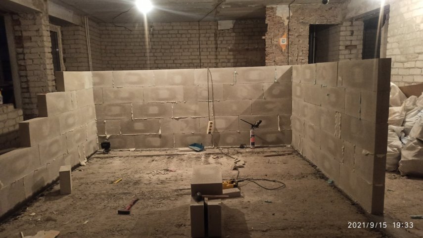

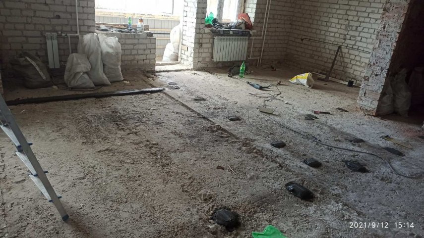

Использовал ГБ D600 100мм. Предварительно залил в уровень минимальный фундамент по маячкам по самой верхней точке пола. Использовал пескобетон готовой смесью. Отличный раствор! Стены уже все стоят. Фотки не нашел с готовым вариантом.
1
2

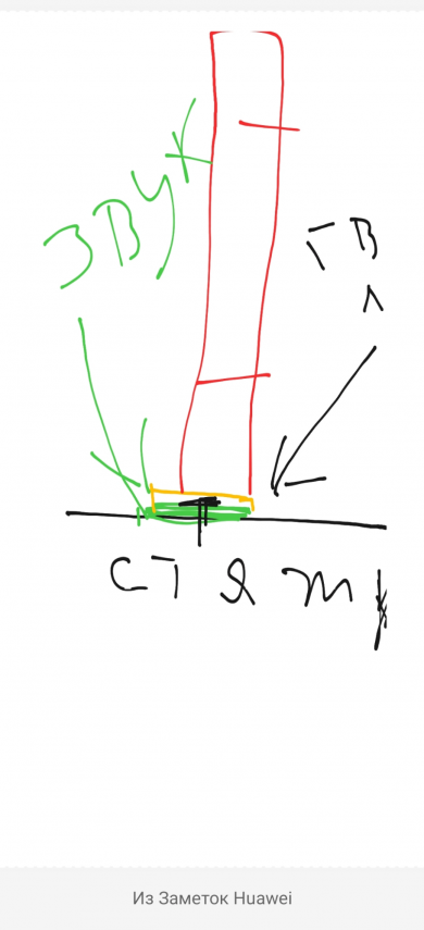

@OrbRider В случае с ГКЛ да.А в случае с плитами и блоками др.история. Иметь около себя перегородку незакрепленную снизу несколько напряженно.
Хотя и видел как на полосе рубероида стоит.
Вот такой колхоз в голову приходит.
Notepad_202201281855_56054
Вибростек для перегородок каркасного типа.А это в основном ГКЛ перегородки. Для развязки на направляющие клеится дихтунгсбанд, можно в два слоя. Каркас 50-75-100мм по желанию, ГКЛ 12мм в два слоя с обеих сторон. Можно первый слой ОСБ 9-12мм, второй слой ГКЛ(ГВЛ). Листы на стяжку не опираются(в время монтажа снизу подкладки). Внутри каркаса звукоизоляционная плита или вата.
10 минут назад, Ван сказал(а):
@OrbRider Хотя и видел как на полосе рубероида стоит.
Изначально в квартире перегородки стояли именно что на рубероиде )) Но это как-то неэкологично. И именно вариант с этой картинкой частичной стяжки у самого вертится в голове )
