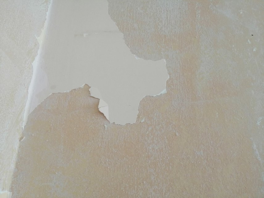

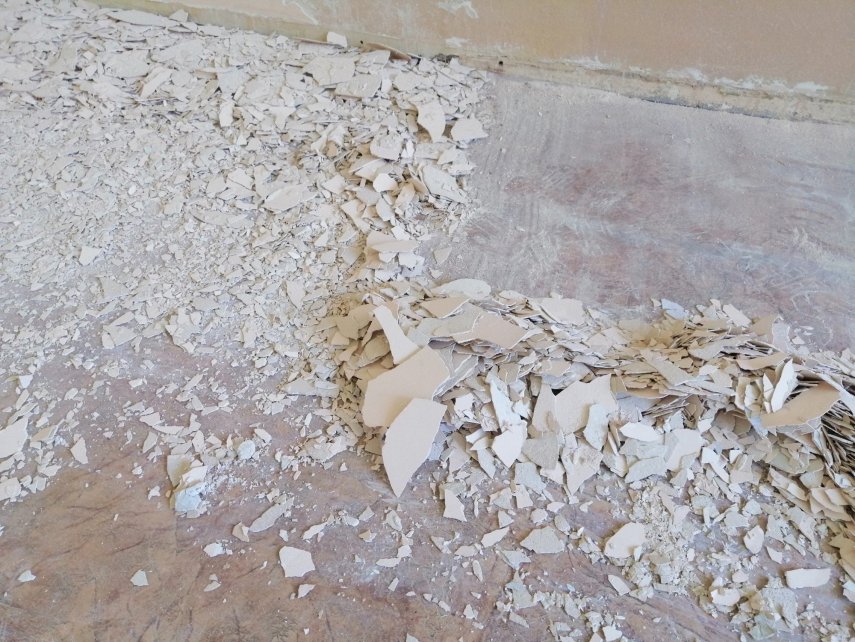

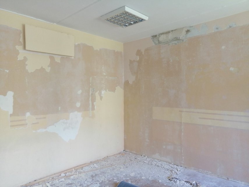

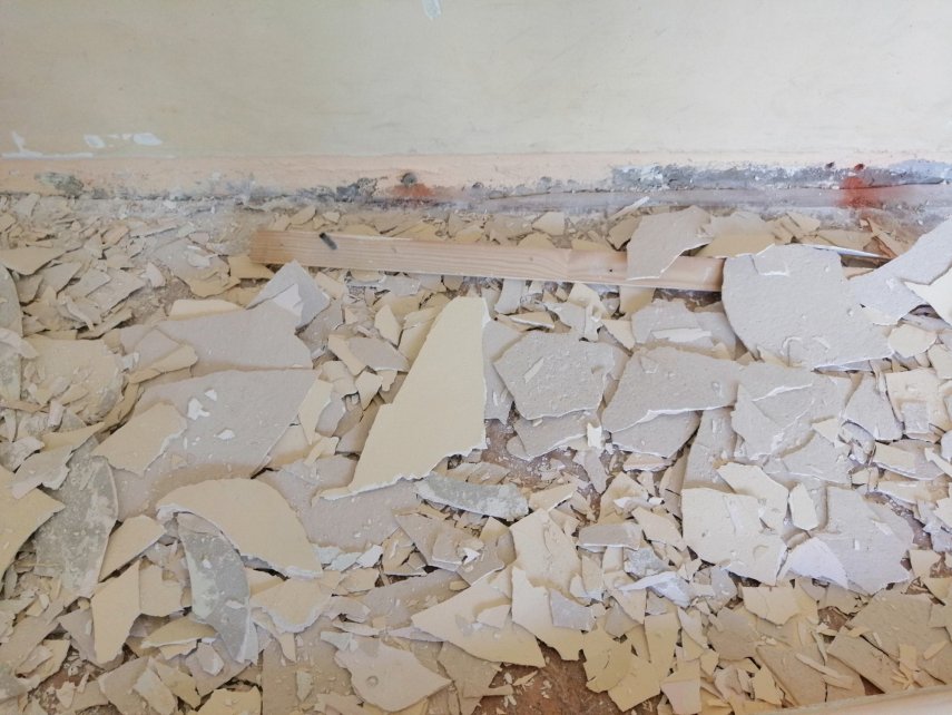

Занесло меня на косметику поработать, так надо, хотя я не очень то люблю такие работы, вечно там все через задницу и разгребая нужно всё сделать более менее, ибо начнётся, вот вы такие мастера, а сделать не могли прилично, а как сделать если надо всё сначало сравнять с землей, а не вытаскивать зайцев из шляпы.
В общем, класс, школьный, сделан когда то некое подобие хорошего ремонта. Люди постарались, стены подравняли, под покраску прошпаклевали.
Только не учли, что бетоноконтакт так наносить не нужно, особенно если этот бетоноконтакт из серии дешевых материалов.
А теперь слайды
И да, сроки для нас резко сдвинулись, оплата вряд ли.
Что скажете, бывало такое?
IMG_20210706_110943
IMG_20210706_111001
IMG_20210706_111019
IMG_20210706_111044
Всегда говорил, что это зло.
Вот вообще самопроизвольное отставание. Нет подготовки (шлифовки, промывки, да и Бетонконтакт - первый признак палёнки: Настоящий материал называется Бетоконтакт (без буквы Н)
Но самое интересное, что именно здесь именно шпатлёвка отстала от бетонконтакта, а не он сам от поверхности. Хотя если включить мозг, то ничего интересного - всё закономерно.
