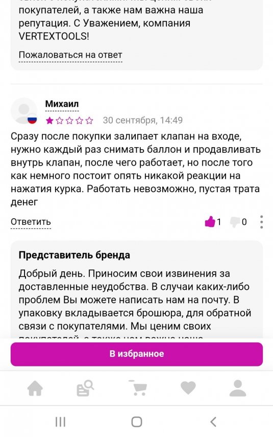

Смотрите, нашла вот такой отзыв про тот самый пистолет, который я купила. Человек пишет, что снимает баллон (!!!), продавливает клапан и... потом, видимо, снова надевает этот же самый баллон(?). Если я правильно поняла. Получается, что полный баллон можно с пистолета снять и снова надеть??
Если так, то подскажите, пожалуйста, где там клапан, и как его "продавливать"?

Похоже на симптомы образования комка пены на выходе из баллона (перед обратным клапаном, тем самым шариком с пружинкой на входе в пистолет, предназначенных для того, чтобы не выпускать пену из пистолета при смене баллона).
Во-первых, попробуйте выкрутить винт полностью и резко дунуть.
Затем, если не поможет, выйдите на воздух, или в грязном помещении на всякий случай (клапан на баллоне может быть ёк и пеной будет уляпано на метр вокруг, кстати, одежды тоже касается, заслонитесь чем-то при работе) и снимите баллон, налейте в гнездо пистолета ацетон (между прочим, хранить его следует в стеклянной или по крайней мере полиэтиленовой бутылке: остальные материалы быстро пропускают в ацетон влагу воздуха, особенно вне отопительного сезона) и понаблюдайте, входной клапан должен полностью очиститься, если нет, помогите механически палочкой какой-нибудь. Все это надо делать побыстрее (но без спешки; главное, что все надо подготовить заранее, чтобы не пришлось ходить за этим). То же касается выходного клапана баллона, только палочкой туда лезть надо без фанатизма во избежание. :)
Если не поможет, придется ампутировать шарик с пружинкой из пистолета и смириться с повышенным выходом пены оттуда при смене баллона. Также ацетоном надо промывать клапан при обычной смене баллона, только механически можно его не трогать: налили ацетона, подождали, вылили, закрутили баллон, пропшикали для вытеснения из пистолета влаги. В перерывах между работой тоже носик протирать с ацетоном туалетной бумагой или чем-то ещё. Фактически, стеклянный пузырек с ацетоном с полиэтиленовой пробкой и рулон бумаги у меня постоянно стоят в ящике с баллоном, надетым на пистолет (а баллон хранится дном вверх; это касается только баллона на пистолете).

И всё-таки, подскажите, пожалуйста, где там клапан, и как его "продавливать"?
Вот там виден шарик. Палочкой деревянной заострённой понажимать вглубь его. Там ниже пружинка, должна отталкивать шарик обратно.
