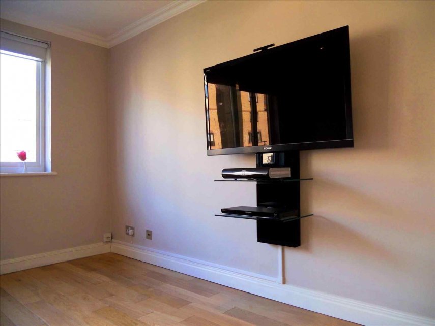

5 минут назад, volkodav сказал(а):
Не вопрос. Широкие кабель-каналы легко вместят в себя большие объёмы проводов. Сделайте их и у себя в квартире.
Электропроводка-в-кабель-каналах
images (32)
Монтаж-кабель-канала
1
