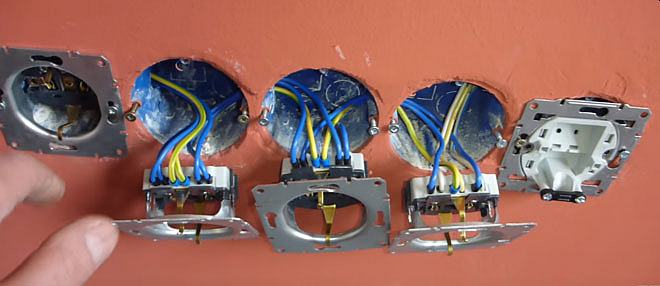

10 часов назад, atztek сказал(а):
4. Шлейфом соединять (когда в одну розетку фаза зашла, потом из нее вышла и пошла к следующей розетке, и т.д.) абсолютно не приемлемо.
Давайте до абсолюта не доводить.
Если вы ВСЕ розетки в комнате шлейфуете - это не правильно (суммарная нагрузка на клеммы некоторых (первых по ходу) розеток будет максимальна без необходимости, что повысит риск обгорания их контактов и возможную потерю питания на всех последующих розетках, с усложнённым поиском неисправности в итоге).
Если вы шлейфуете только розетки расположенные в одном блоке, это допустимо (с учётом количества розеток в блоке и их нагрузок). Сами блоки подключаются ответвлением.
Это касается только фазных и нулевых жил, все земляные контакты должны подключаться ответвлением.
Нет такого требования, это вольная трактовка правил. Недаром там, как и на токопроводящих контактах, на розетках обычно место под 2 провода.
Хотя, конечно, ответвлять их более желательно.
Может я не совсем по делу , но на современных вилках и розетках место под три провода. А может это только там ,где ток возможен более 10 А ?
Я имею в виду, в каждой цепи (L, N, PE) стоит зажим на 2 жилы - подходящую и отходящую, для шлейфования всех трёх.
Возможно.
Что происходит при "обрыве шлейфа фазного провода" vs "обрыва шлейфа PE провода"?
Каковы потенциальные последствия?
@bagayama вы все понимаете и я все понимаю. Естественно, потенциальные последствия при обрыве защитной земли тяжелее, я и написал, что таки предпочтительнее ответвлять.
С другой стороны, вообще-то надо регулярно проверять розетки, независимо от этого. Сейчас простой тестер розеток стоит меньше тысячи рублей. И при таких проверках обрыв найдется скорее всего до тяжких последствий.
а как же ПУЭ 1.7.144?
И как же? Где вы в шлейфовании розеток увидели последовательное включение ОПЧ в нулевой защитный проводник? Что такое последовательное включение, скажем, лампочек, помните? ;)
Речь о подключении как на фото ниже - в каждой розетке по 3 парных контакта = 6.
Т.е. 2 для фазы, 2 земли и 2 нуля. Производители это позволяют, но делать так или нет решать Вам. Если в первой розетке оборвется земля, то все остальные останутся без защиты. Если на последующих будет большая нагрузка, то в первой могут возникнуть проблемы.
На практике никто из домашних пользователей ничего не проверяет.

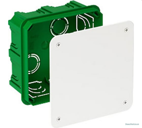

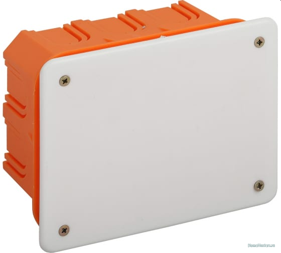

Переделал прокладку кабелей для санузла и тамбура, длина кабелей сократилась, штробы стали у'же (меньше работы), все стало компактнее, но в распределительную коробку зайдут 8 кабелей 3х1.5 мм2.
Схема подключений:
Какая коробка потребуется в данном случае? Посмотрел в интернете - есть:
- Распределительная коробка Schneider Electric 100x100x50 мм:
- Распаечная коробка ЭРА KRT 120х92х45 мм:

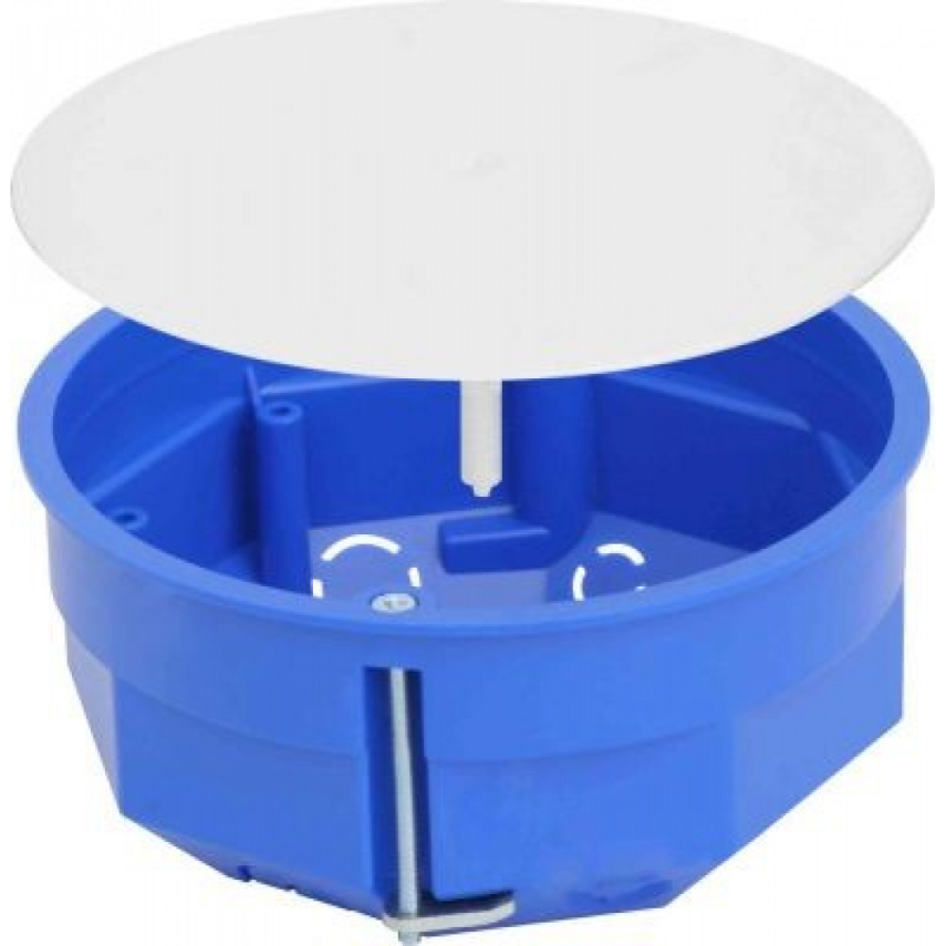

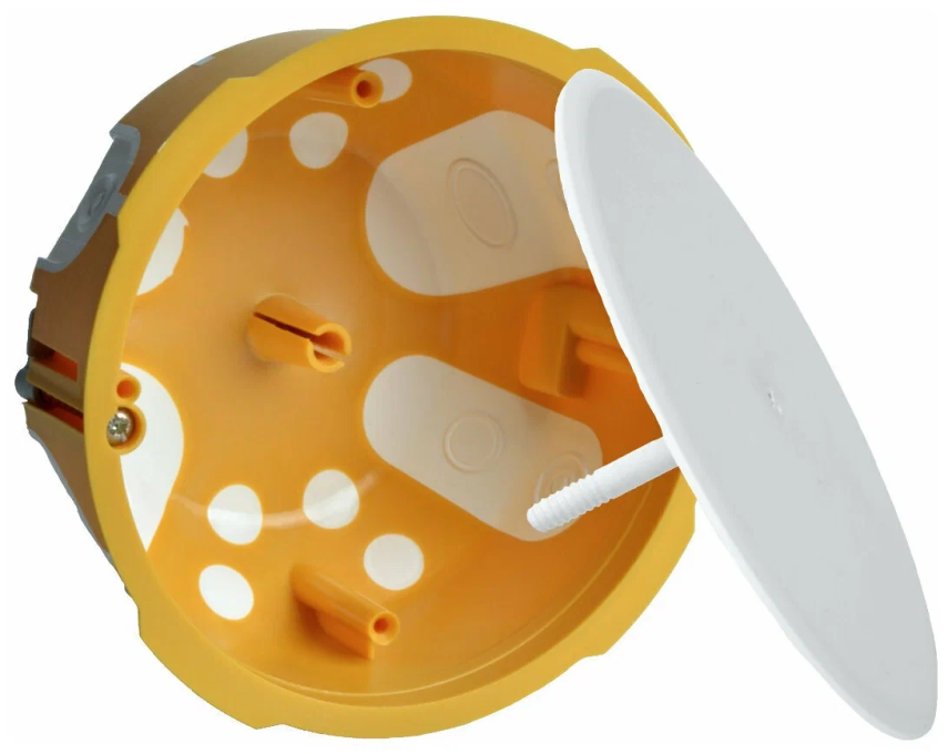

Я, я, натюрлихъ! :)
Но в общем любая. Объём практически один и тот же.
"Прикол", во-первых, в крышке.
Она винтовая, без "замечательных болтиков" на крышке и, самое главное, позволяет просто делать крышку заподлицо со стеной (она круглая, и вращаясь, поднимается и опускается на нужную глубину).
А то что беру именно для ГКЛ, вместо аналогичного варианта для сплошных стен - так это от лени.
Не люблю долбить в стене глубокие дыры (и лень и стену жалко), а если у коробки не зализанные углы, уж будь добр под все эти острые выступы выбери стену с запасом. А так получается что-то типа полусферы, выбирать легче.
Но для этого применения коробок тогда приходится самому сверлить отверстия (в стенках коробок, для кабеля), вместо того чтоб их выдавливать (а сверло у меня есть :) ).
