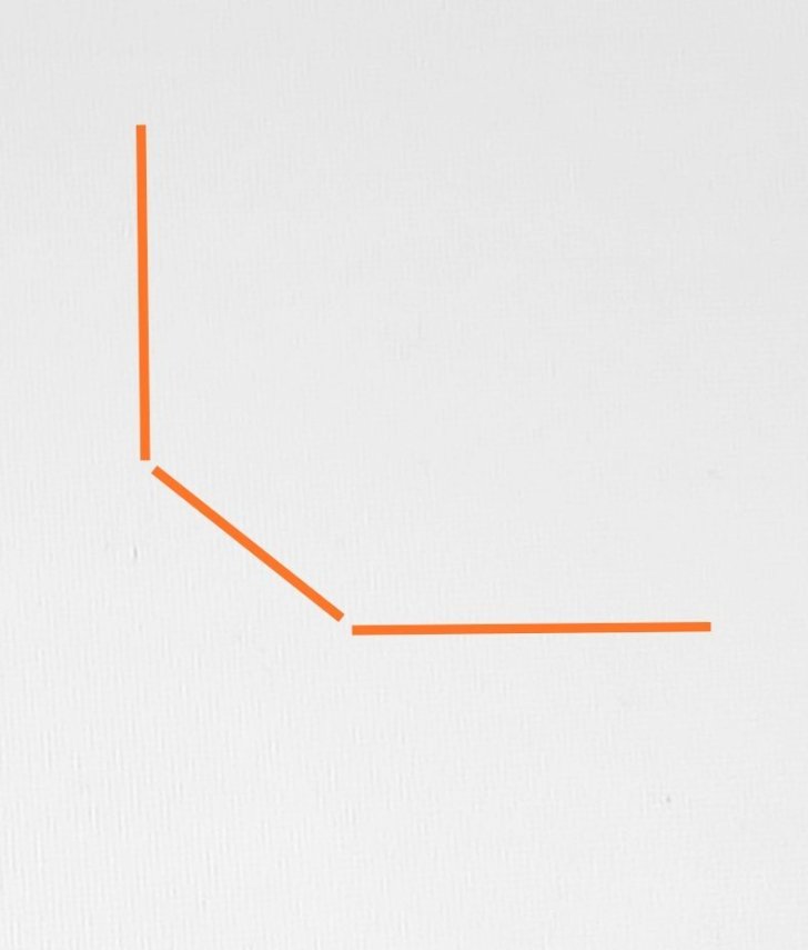

@Дмитрий 78 , @bagayama , @zmeygordynich Возник еще один вопрос - у меня в штробе между комнатами будет проложен кабель 5х6 мм2. В нескольких местах необходимо его повернуть на 90 градусов, в том числе в горизонтальной плоскости. Посмотрел характеристики ВВГнг-LS 5х6, у него радиус изгиба не менее ~14-15 см. Есть к-л подходящий кабель с таким же сечением и меньшим радиусом изгиба?
можно и меньше 15см согуть его плавно
Я когда-то прокладывал такой из гаража во времянку, правда не в штробе, он очень жесткий. Может есть такого же сечения, подходящий для прокладки в штробах, но мягче?
3 минуты назад, Дмитрий 78 сказал(а):
Штроба на повороте. Для любого кабеля так делается.
Это верно для штроб в вертикальной плоскости (у меня будут два вертикальных поворота как на Вашей картинке). Но этот кабель пойдет вдоль центральной стены, зайдет в котельную через стену и повернет налево, поворот будет в горизонтальной плоскости. Сделал небольшой эскиз, получается отверстие глубиной 70 мм, В принципе не страшно, но из-за жесткости этот кабель невозможно выпрямить в линию, он в штробе будет уложен волнами, придется всю штробу делать глубиной наверное около 40-45 мм. В интернете обнаружил кабель [КГВВнг (А) LS 5х6 многожильный], он должен быть помягче, проверю можно ли такой купить в наших магазинах.
Пока не вижу проблемы. Все прекрасно поворачивается и гнется. Чуть глубже штробу в углу или или смещение трассы на сопряженных стенах делается и два радиуса в углу. В любом случае - нет проблем.
Это как в моей картинке?
Вот этого не понял. Или это то что изображено у меня?
Это делается двумя поворотами в вертикальной плоскости: в вертикаль (на одной стене, чтобы вертикально кабель пошёл как раз в углу) и из вертикали (уже на другой). И разумеется, появляется смещение уровня штробы в величину диаметра поворота.
5 минут назад, zmeygordynich сказал(а):
Это делается двумя поворотами в вертикальной плоскости: в вертикаль и из вертикали.
На предыдущей картинке был вид сверху, а ниже - сверху наискосок, выделенный участок полностью в горизонтальной плоскости:
2 минуты назад, Дмитрий 78 сказал(а):
Примерно так
Это то что я предполагал, в таком случае все понятно.
Через стену поворот, я правильно понял?
Все правильно, кабель проходит через стену и затем поворачивает на 90 градусов.
Это все упрощает. Отверстие наискось сверлится
Решение идеальное, 2х45'=90'.
