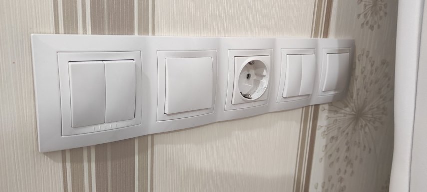

В принципе можно разместить в двух подрозетниках, взяв общую коробку, а не отдельные стаканчики, сверху поставить заглушки и розетку в общую рамку
Вот как на фото, дальняя это заглушка, с виду как выключатель, внутри витая для интернета или можно USB сделать, или вкл и прочее.
IMG_20230626_104300
