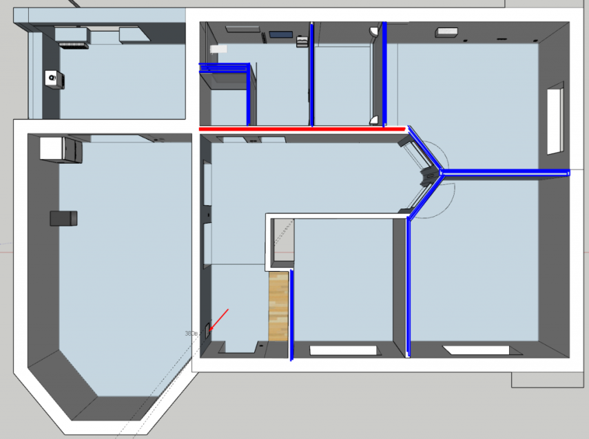

Расскажите, что в сделали в итоге? У меня примерно такая же ситуация: внешние стены - газоблок. Перегородки: газоблок / гипсокартон (синий). Перекрытие: деревянные балки. Потолок будет натяжной. По периметру и центру дома идет армопояс, нижняя граница 2,74м., высота 18см (красный). Расположение щитка указано стрелкой.
Каждый проход кабеля в перекрытие - лишний узел примыкания к пароизоляции. Поэтому думаю проводку делать по потолку. Если не трогать армопояс, то пололок опуститься чуть ниже его. Кабель что по потолку, что в перекрытии - все равно горючая среда - значит нужна стальная труба? Тогда не будут нужны вертикальные участки с уголками.
Как делать переход кабеля из штробы с уровня низа армопояса до горизонтальных труб что будут идти по обрешётке пароизоляции на 18см выше? Не подвешивать же трубы на подвесах?
