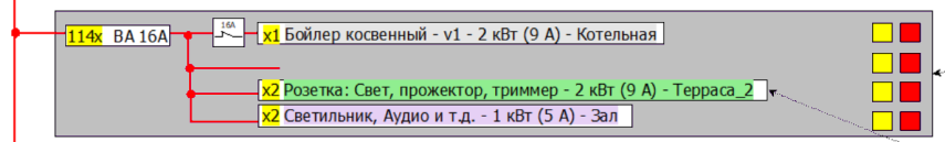

1.
- Бойлер в котельной предполагается косвенного нагрева с электрическими ТЭН-ами.
Основной нагрев ГВС не за счет электричества, а от газового котла, наверное иногда необходимо нагревать электричеством.
С другой стороны - уже имеется новый 30 л бойлер, который лежит без дела - он будет резервным в санузле, в другой эл. ветке.
- Розетка на террасе для нечастого пользования для работы на улице.

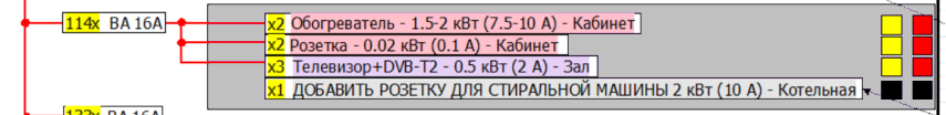

2.
- Обогреватель в кабинете возможно никогда не потребуется (если не будет проблем с отоплением).
- Стиральная машина включается периодически.
- Телевизор + приставка - 2 А с запасом, по факту около 1 А.

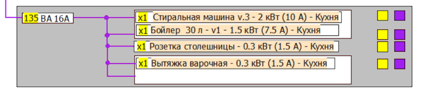

3.
- Стиральная машина - для нее предусмотрел 3 места в разных помещениях - имеющаяся узкая по идее должна поместиться в санузле (там места впритык), машину классических размеров в санузле не разместить. После переделки отопления по идее появилось место для стиралки в котельной, но сегодня услышал что газовики могут не разрешить газовый котел и стиральную машину (другие специалисты говорят что вроде нет запретов). В общем, шанс на то что она будет на кухне остается.

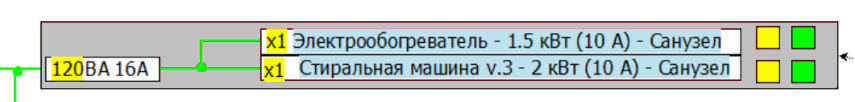

4.
- При нормально работающем отоплении обогреватель не нужен, но в межсезонье может проще включить электрический обогреватель в санузле, чем греть газом весь дом.
- Про стиральную машину писал выше - нет уверенности в том где она будет, шанс на санузел остается.

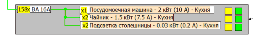

5.
- С посудомоечной все понятно.
- Чайник используется часто, но по несколько минут каждый раз.

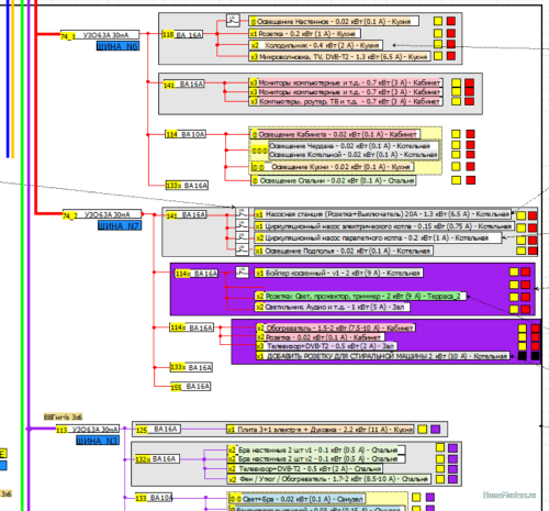

30 минут назад, Дмитрий 78 сказал(а):
Стиральные и посудомоечную машину защитил бы дифавтоматами.
На картинках этого не видно, но все автоматы находятся под защитой УЗО (скрин ниже).
Что скажете про кабели - оставили бы как есть или где-то добавили новые ветки?
