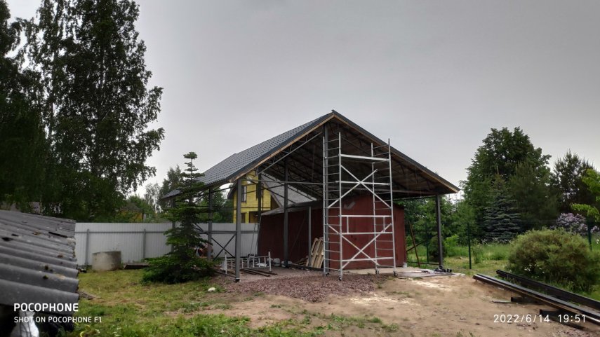

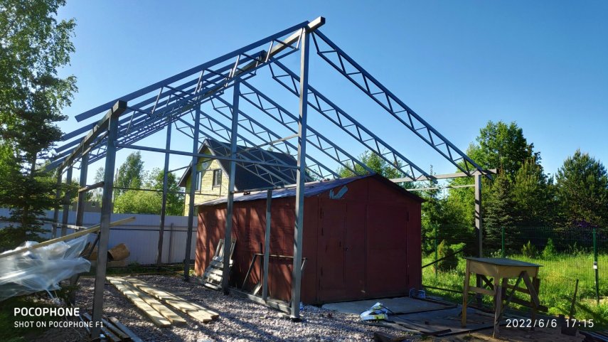

Сарайчик для гаражика:laugh:
Гаражик уже выкатили :)

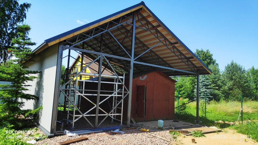

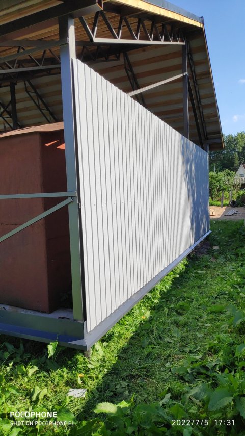

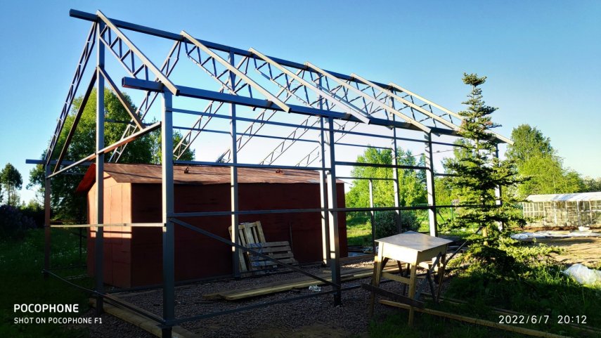

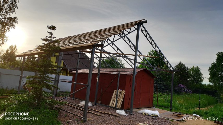

С ходу не скажу. Надо металл мангальной зоны отделить. Если примерно, то около 180 на металл, 160 металлочерепица и профлист, около 50 погонаж на облицовку свесов сбоку и снизу. Размеры по стенам 8*8, высота в коньке 6м, мангальная зона по столбвм 2.5*4
Шикарный сарайчиу!) Я б его под место встречи с друзьями оборудовал, жалко в таком держать лопаты))))

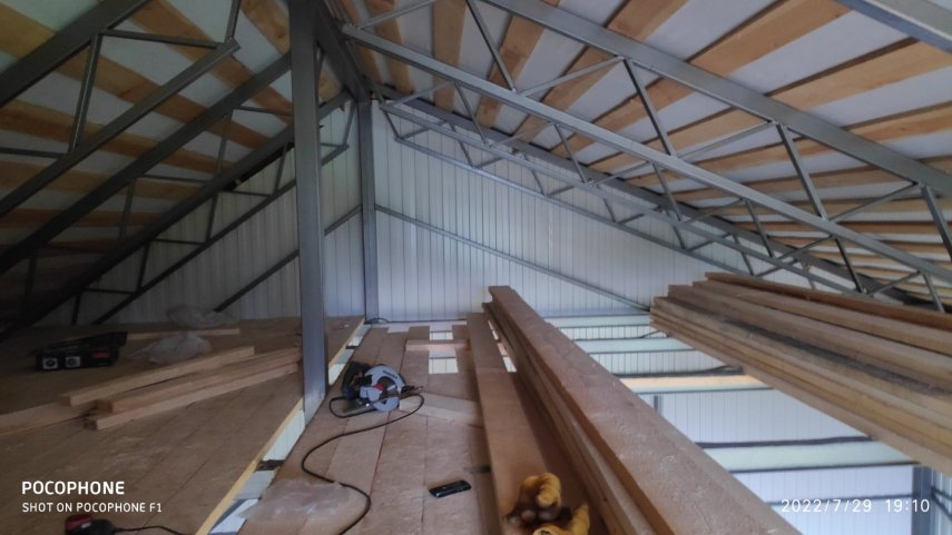

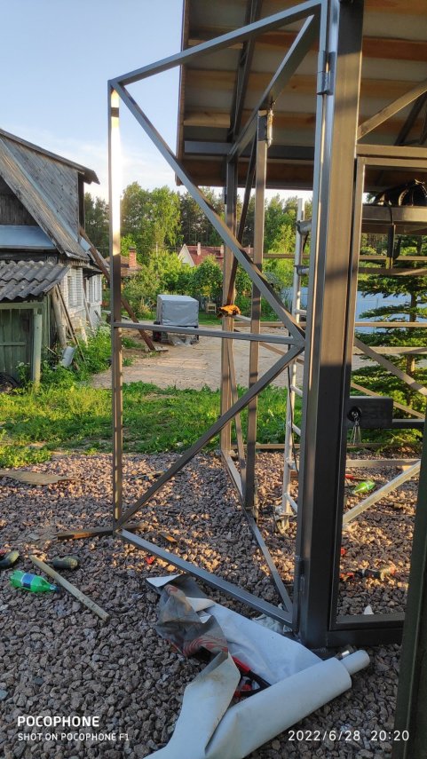

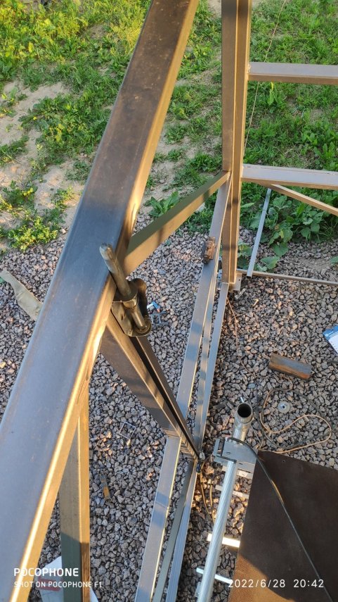

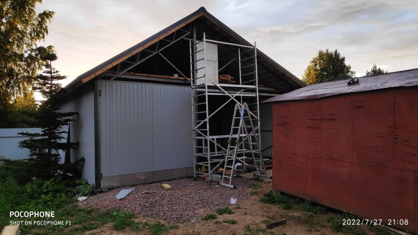

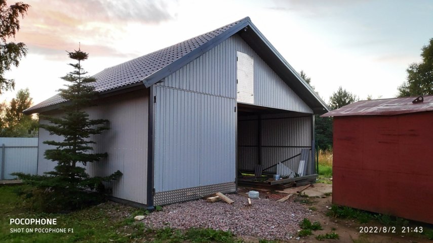

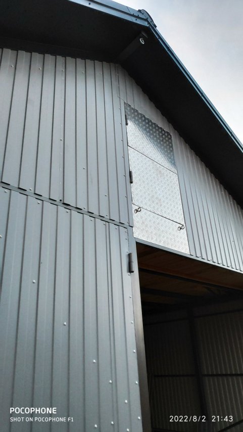

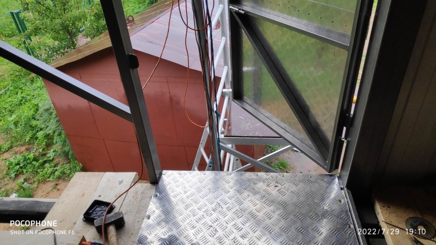

Вход на чердак интересный...

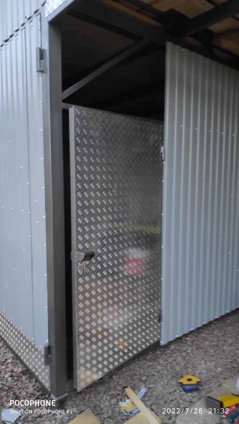

"Уши" на нижней части двери.
И с т.з. внешнего вида блестящая блямба посередине глаз режет.
Покрасить в цвет стен нельзя (вон в подъёмных воротах калитка хорошо смотриться)?
