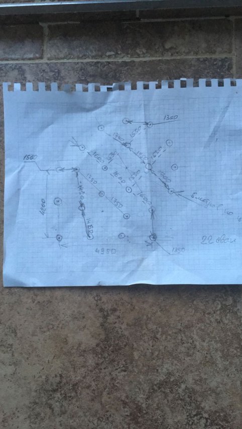

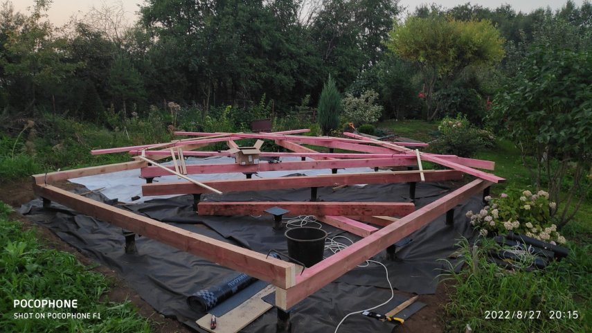

Итак, исходные данные: Была задача построить беседку в виде усеченного 12-тиугольника с пирамидальной кровлей. Идея заказчика, проекта нет, как обычно, есть только эскиз.
IMG-20220827-WA0018

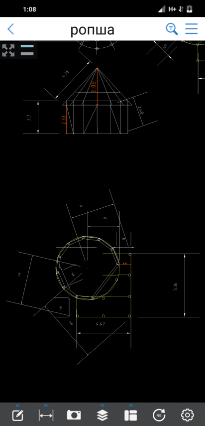

И пока я ваял свое видение архитектуры и соответственно, размещения свай, заказчик не долго думая пригласил бригаду сваекрутов, которые не задумываясь быстренько вкрутили сваи по его рисунку. Надо отдать им должное, вкрутили и обрезали хорошо. Все в уровень, небольшие отклонения в плане есть, но не критично. Пришлось на ходу вносить изменения и отталкиваться от того, что имеем.
IMG-20220514-WA0002
Получается немного иначе и чуть усложнилось.
Screenshot_2022-09-12-01-08-23-105_com.glodon.drawingexplorer

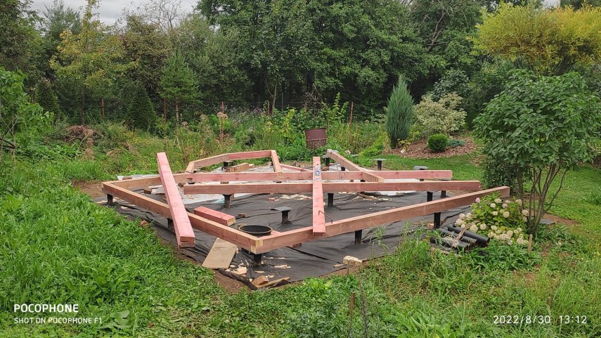

На первом этапе ставим балки 100*150

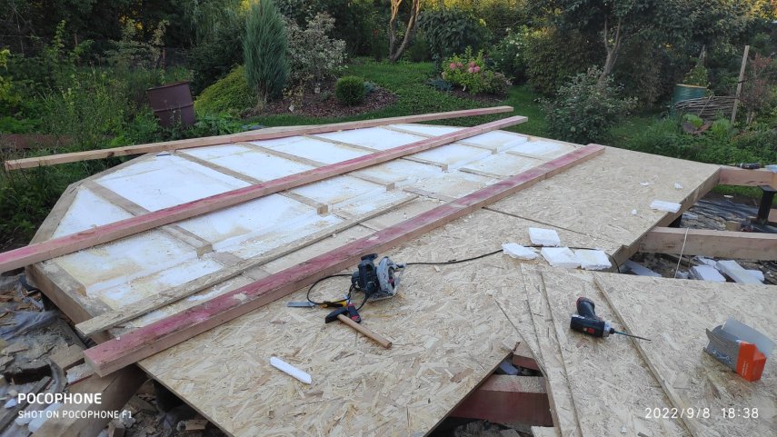

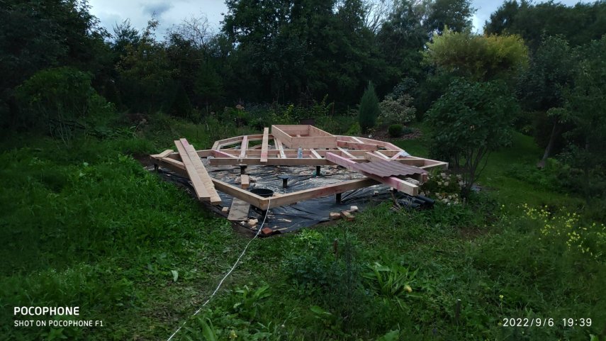

После раскладки балок утепляем пол. Лаги решили врезать после закладки утеплителя. Погода сейчас капризная, подстраховались на случай дождя.
IMG_20220908_183812

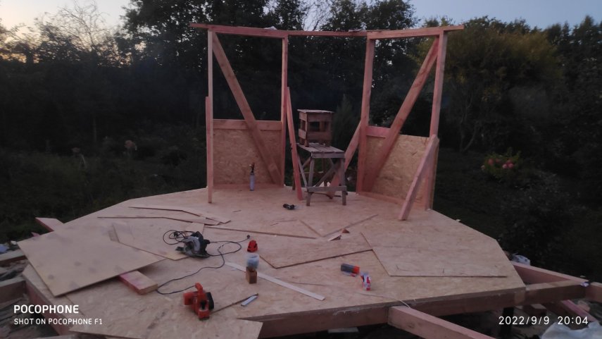

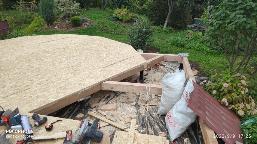

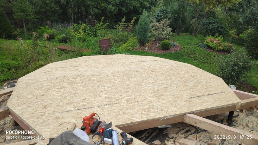

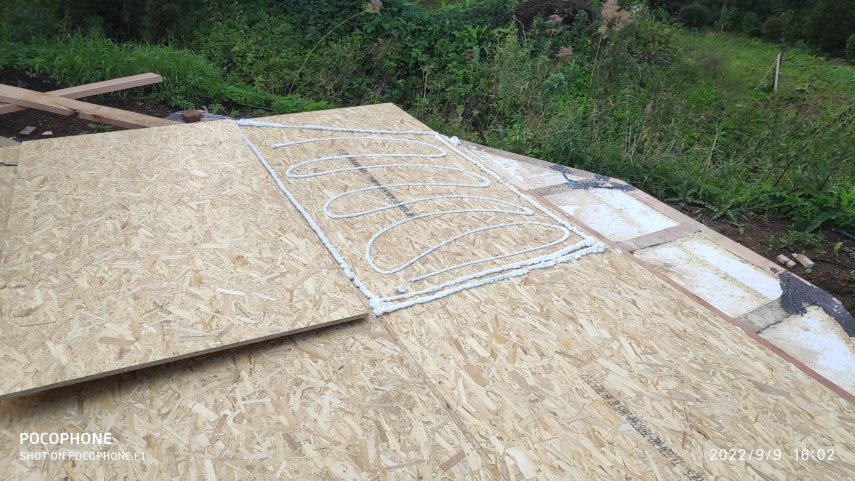

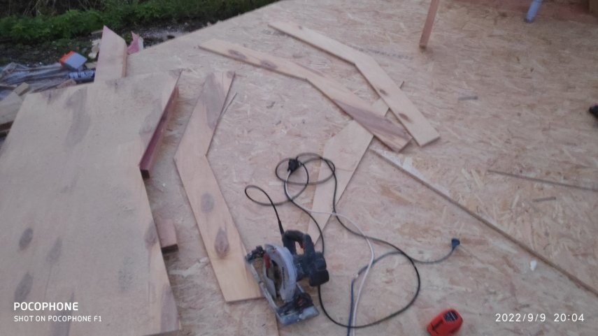

После врезки лаг настилаем сверху OSB-3 толщиной 18мм в 2 слоя со смешением швов и проклейкой пеной. Получается монолитно и тепло. Скрипеть тоже никогда не будет. После укладки и прокручивания всего пола обрезаем края по границам крайних балок.

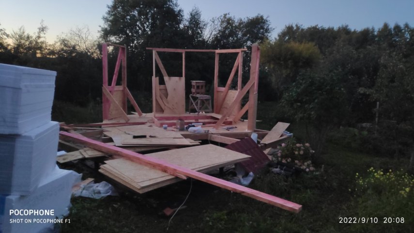

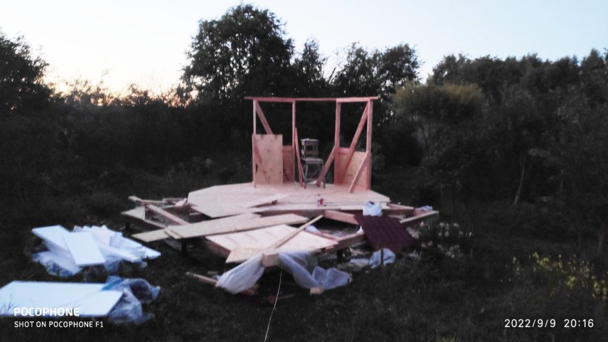

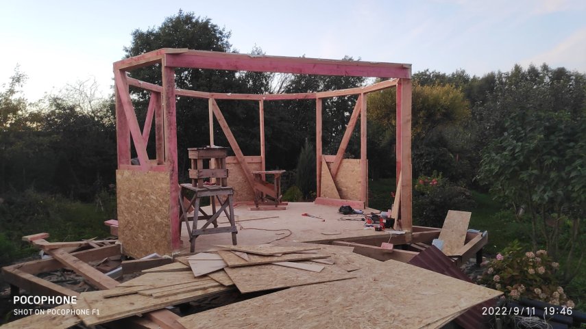

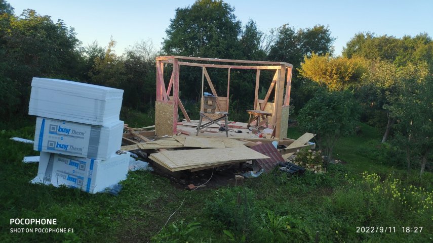

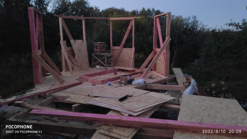

Вот так растут стены

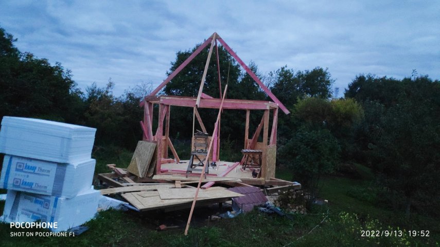

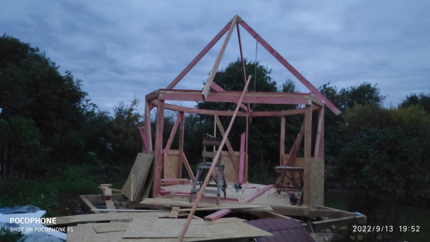

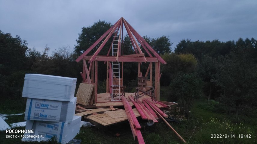

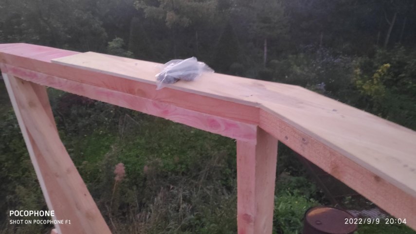

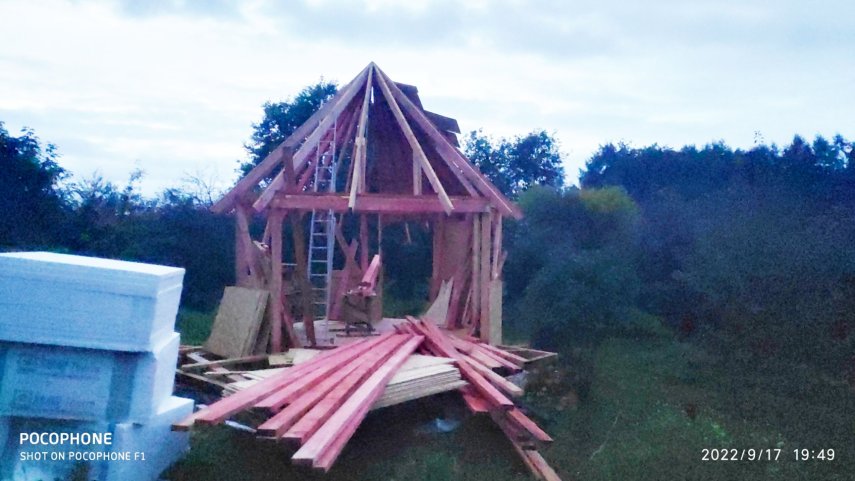

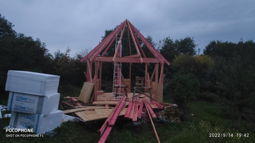

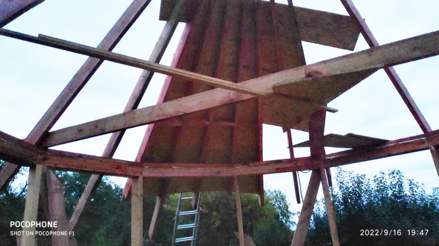

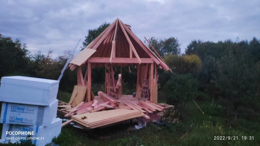

После устройства 5-тислойного мауэрлата (3слоя доски и 2 слоя фанеры) собираем стропила. Сначала 4 штуки крестом, потом к ним будут добавляться остальные с целью получения конусной кровли.
IMG_20220913_195227
IMG_20220913_195239

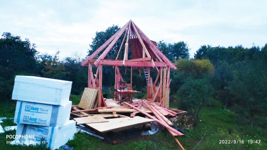

Первые две стропилины ставить было сложнее всего. Пока веревкой ферму не подстраховал, поставить не получалось. Два раза ферма грохнулась, заодно прочность конструкций проверил ;)

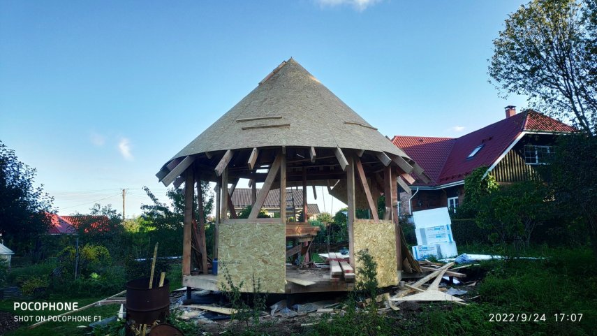

Следующие восемь встали легко. Запиливаем по шаблону, ставим, прибиваем.
IMG_20220914_194214
IMG_20220914_194224

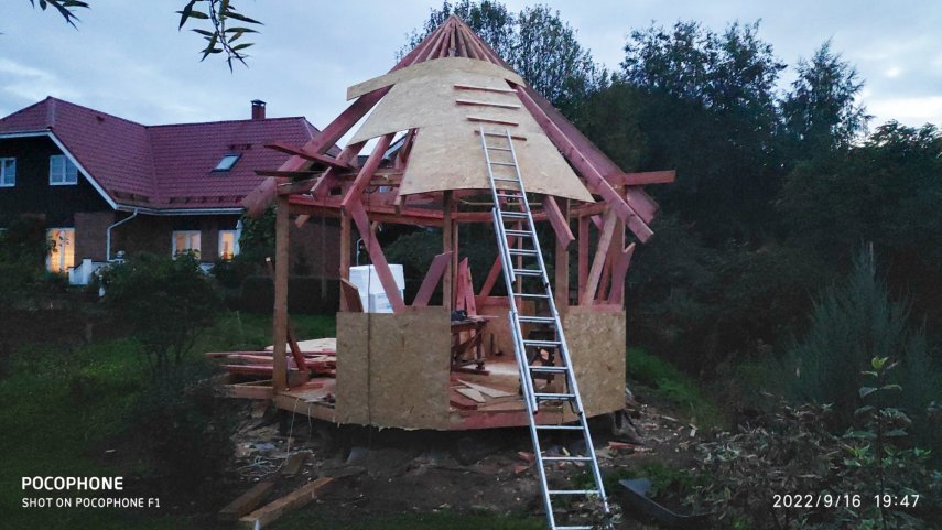

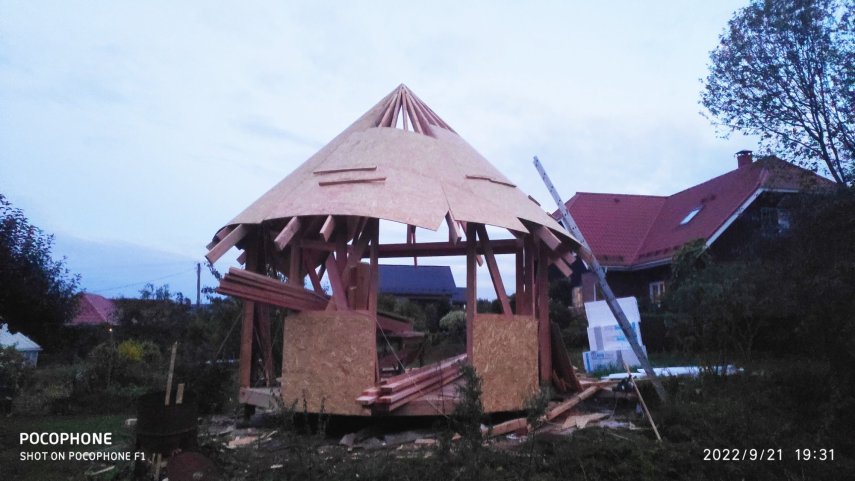

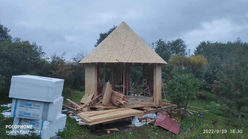

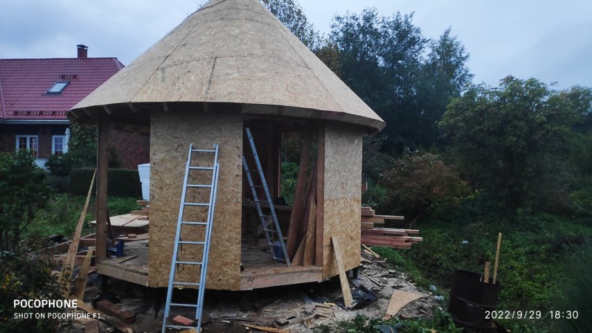

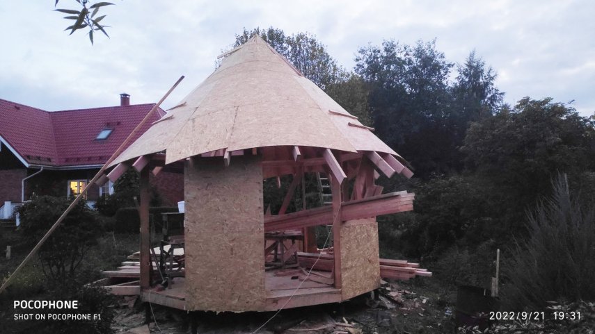

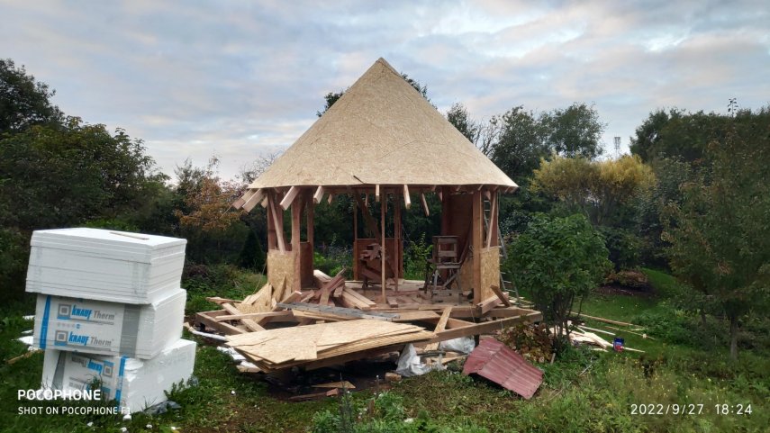

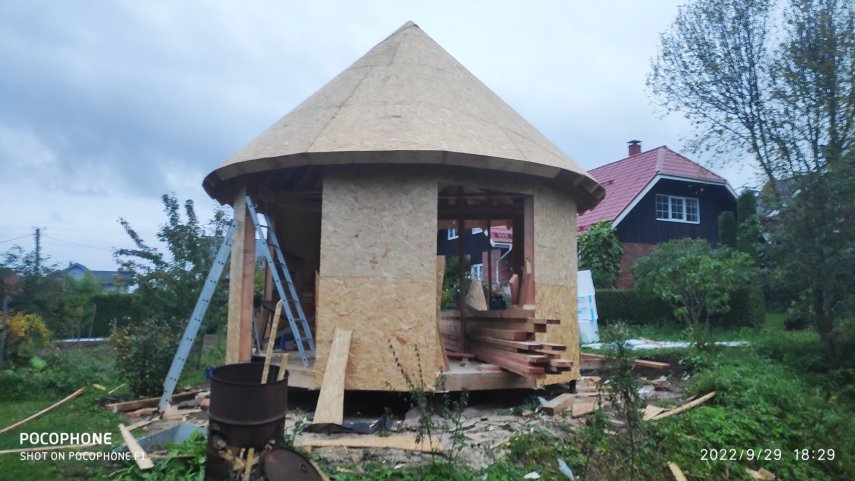

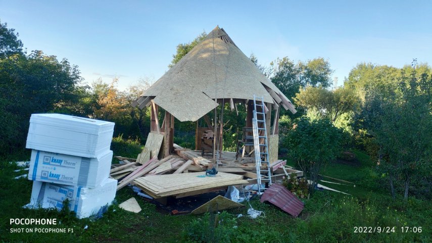

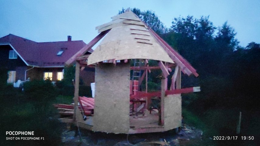

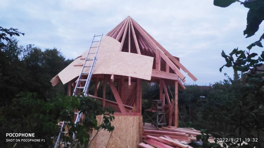

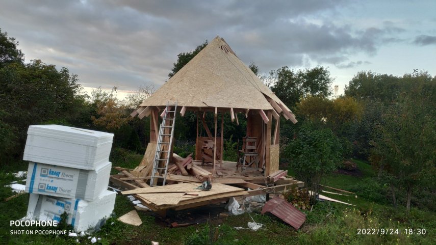

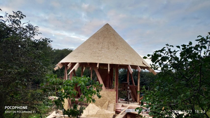

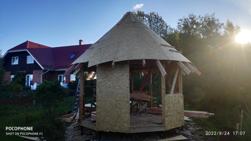

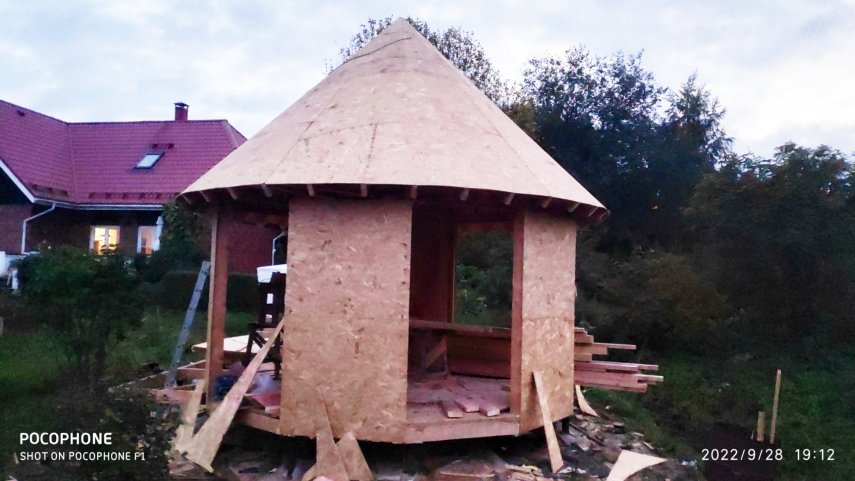

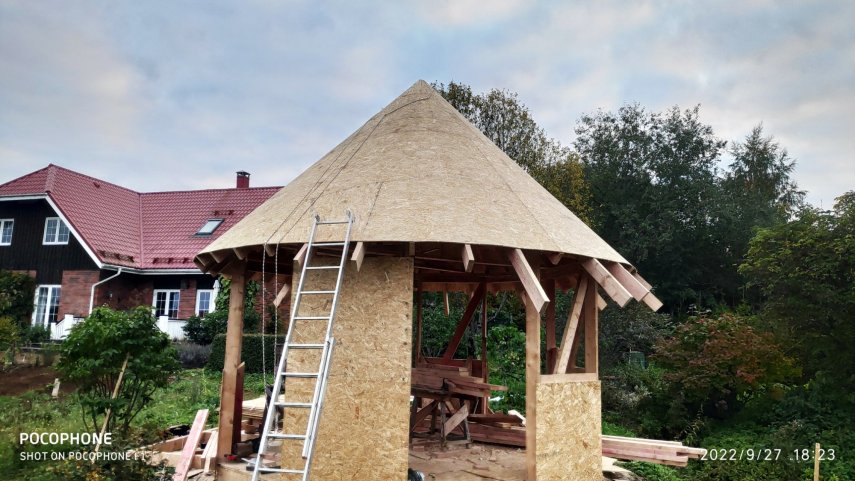

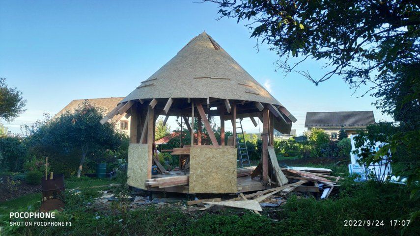

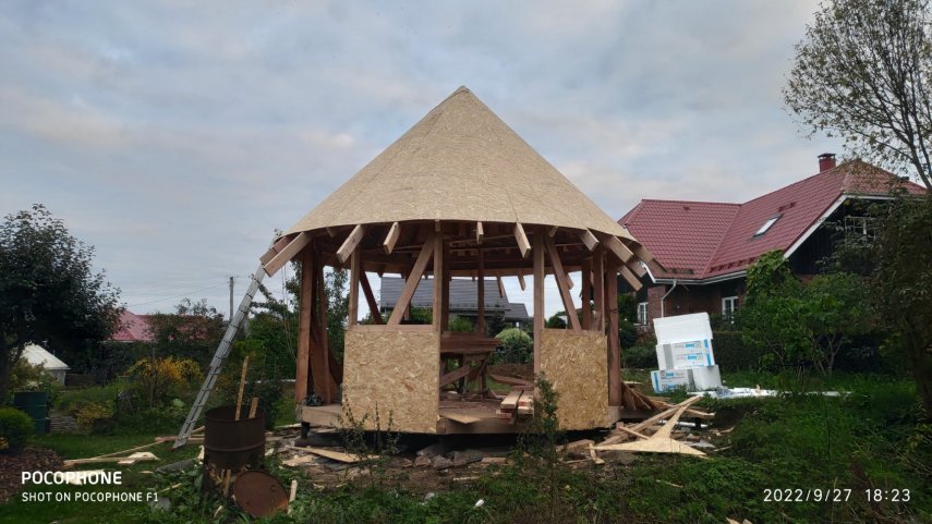

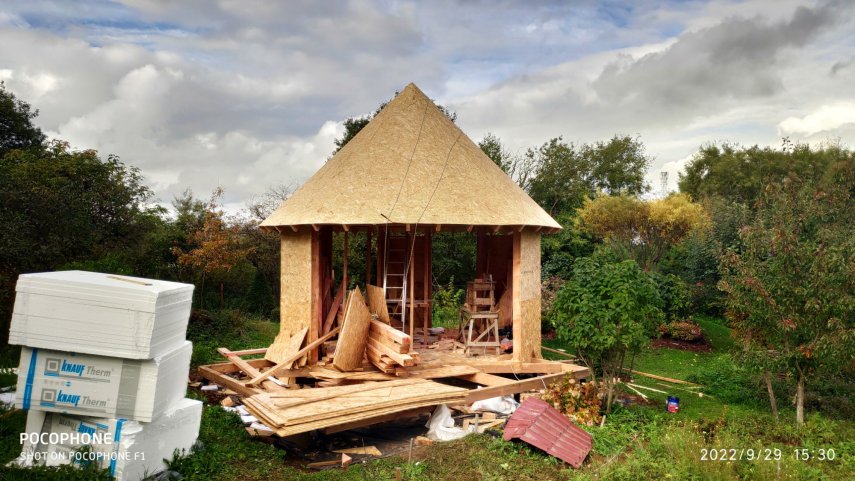

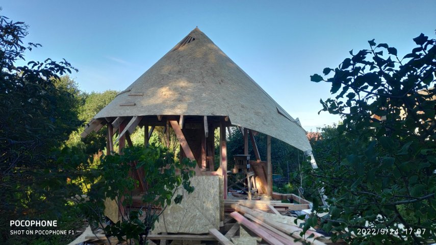

На все запланированные стропила досок не хватило. Пока едут доски начинаем монтаж OSB. Берём лист и расположив так, чтобы он гарантировано перекрывал по нижней кромке стропила прибиваем сначала наживив по краям двумя гвоздями чтобы не сползал, затем последовательно по каждой стропильной ноге снизу до верха, постоянно прижимая лист к стропилам формируя изгиб по форме конуса. Снизу вверх получилось два листа, затем ставим узкие полосы, ибо целый лист на малом радиусе согнуть без чрезмерных ухищрений уже не удастся . После монтажа первого листа пошел дождь, но под закреплённым листом уже не карает. Какое никакое, а уже укрытие. Перемычки по краю листа ставим после фиксации листа к стропилам. После к перемычкам прибивается края листов чтобы не топорщились. В какой-то мере дождик облегчил задачу. Листы стали немного легче изгибаться. А после просыхания заодно и частично снимутся внутренние напряжения.
IMG_20220916_224327
IMG_20220916_224249
IMG_20220916_224406

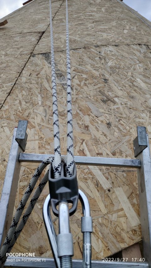

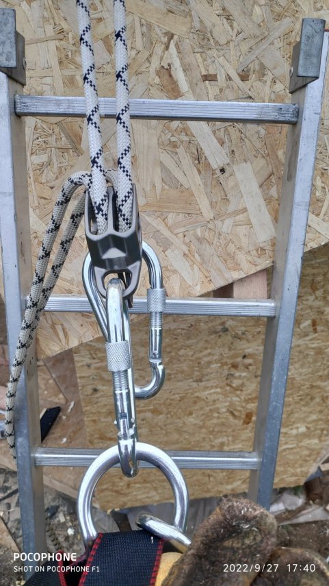

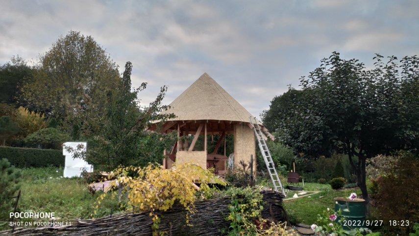

Работая на высоте не пренебрегаем страховкой
IMG_20220927_174018
На данной кровле страховка предотвратила падение аж 2 раза.
