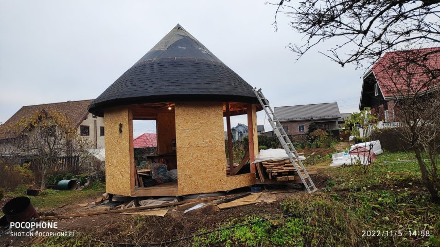

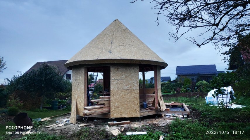

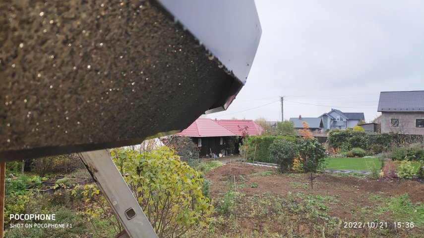

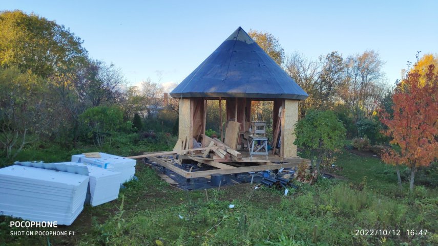

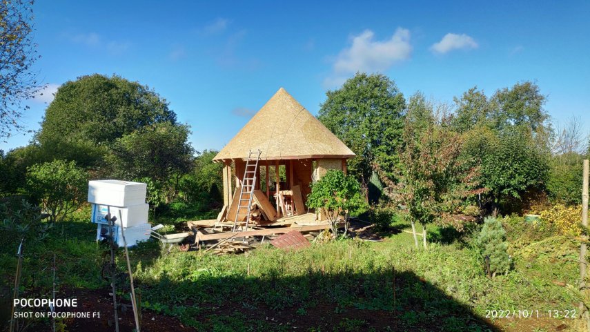

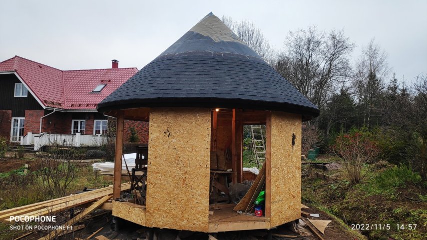

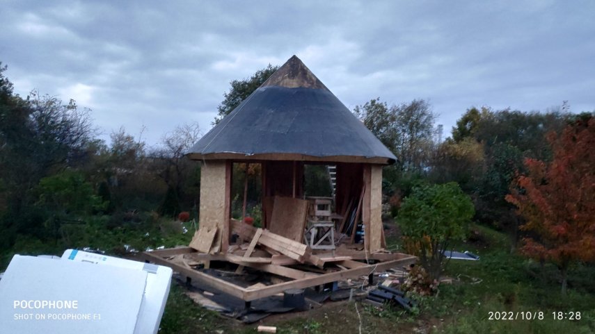

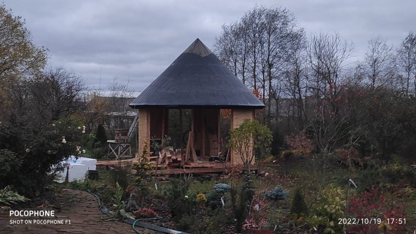

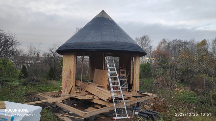

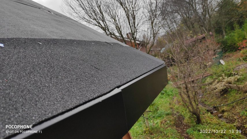

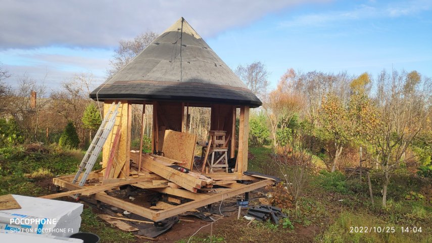

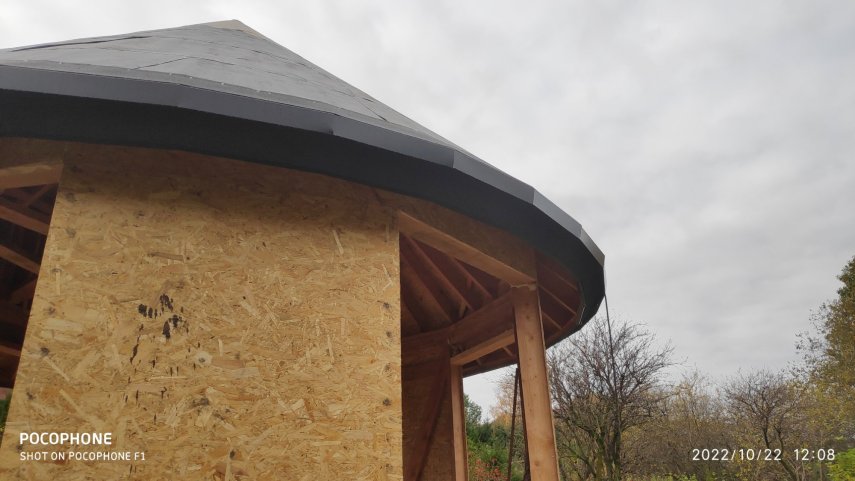

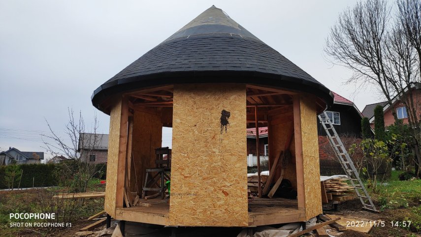

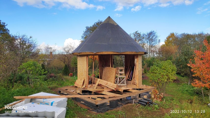

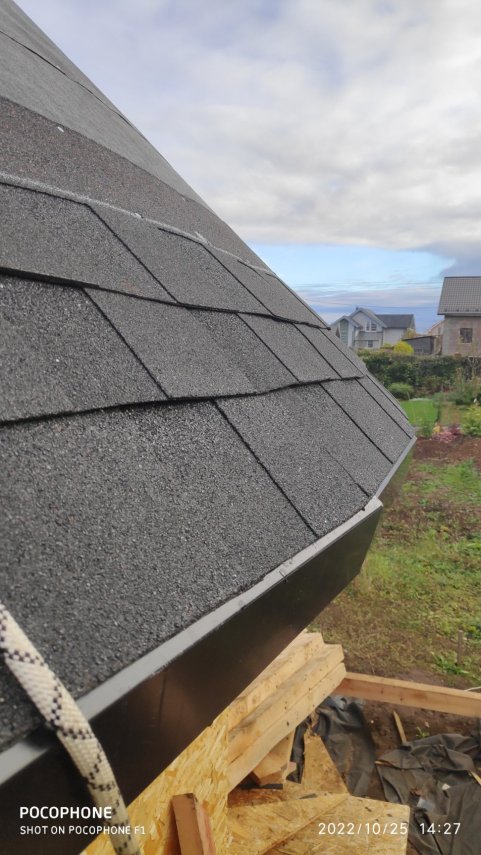

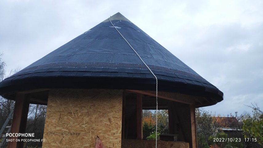

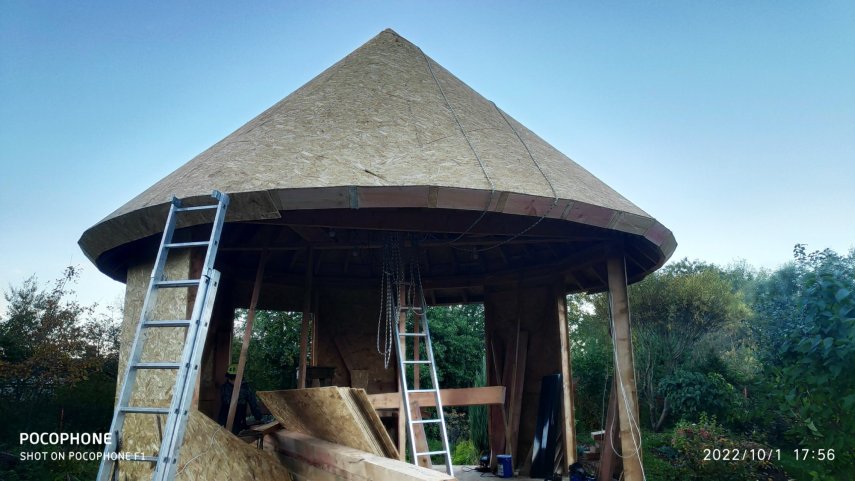

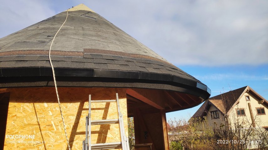

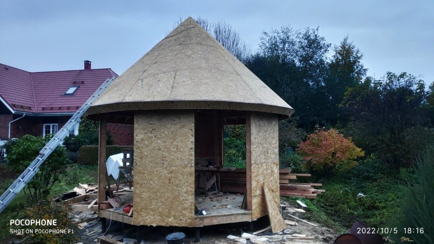

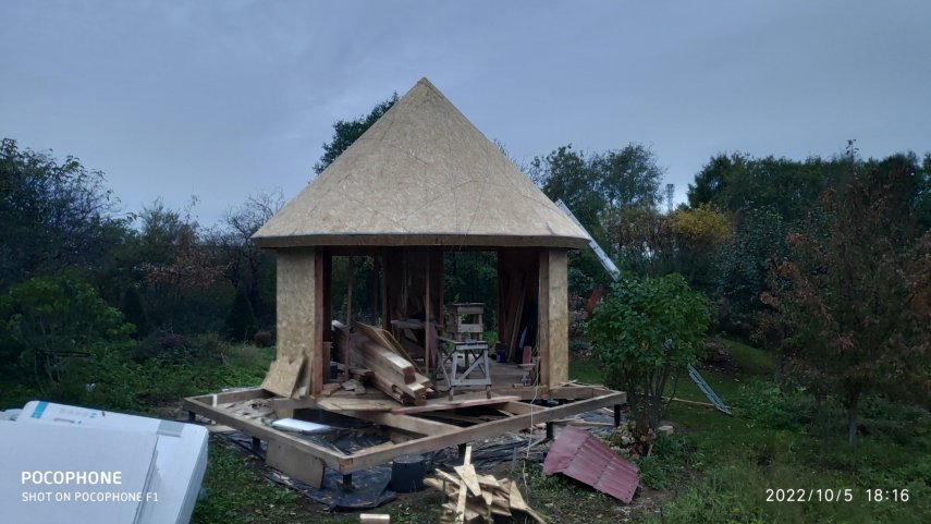

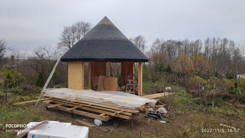

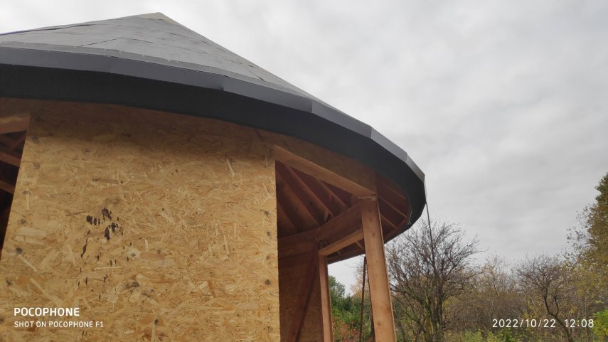

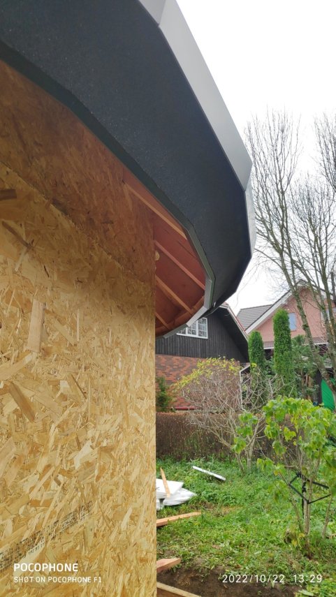

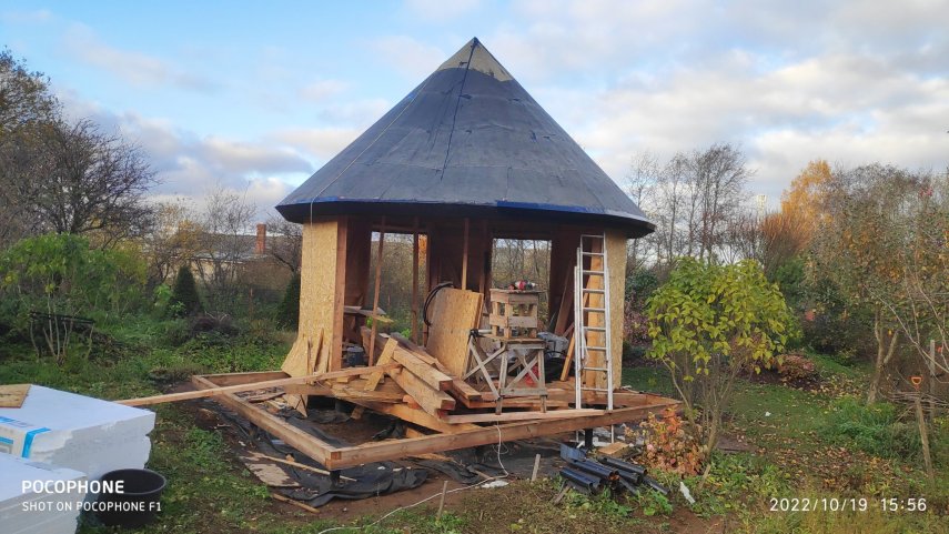

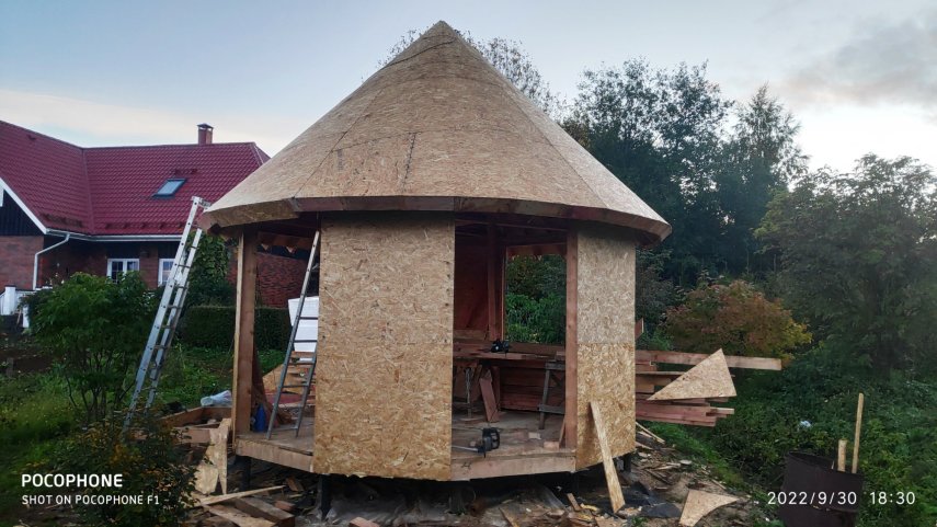

Ооочень меееедленно идёт монтаж шингласа. По причине конусовидной формы крыши каждый гонт приходится подрезать. В итоге за день пока удается уложить только 2 полных круга.

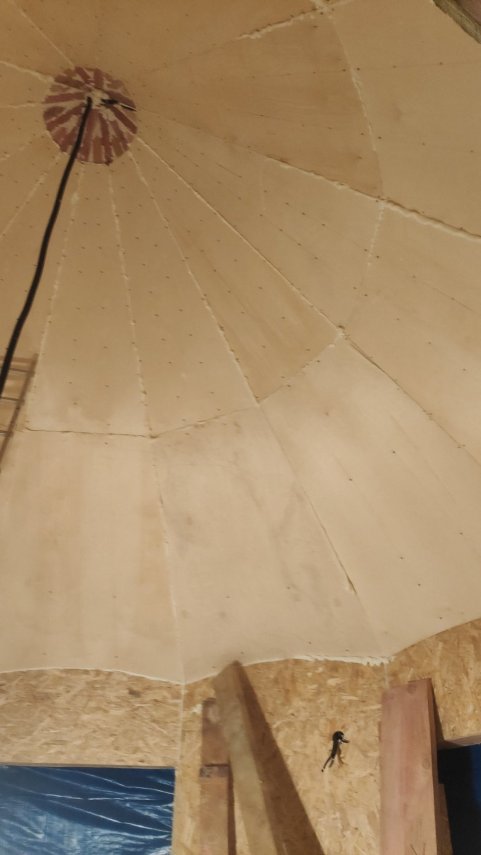

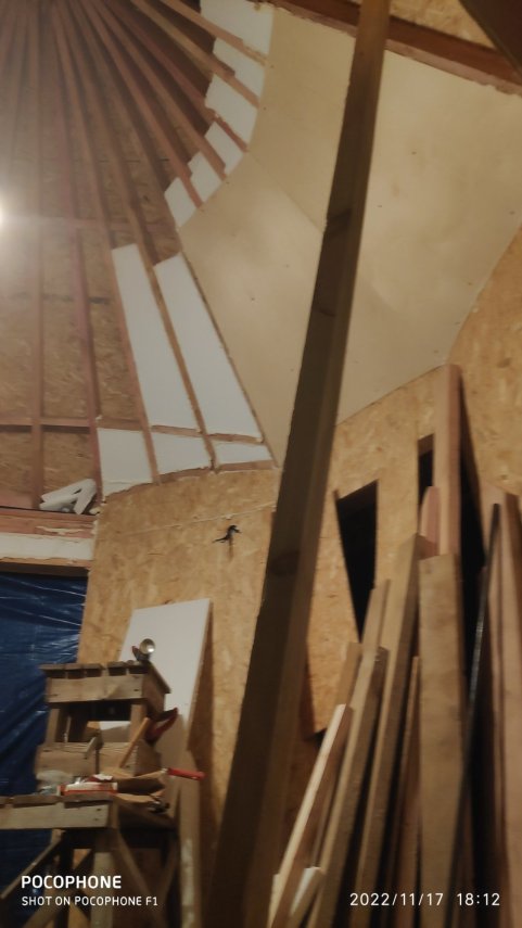

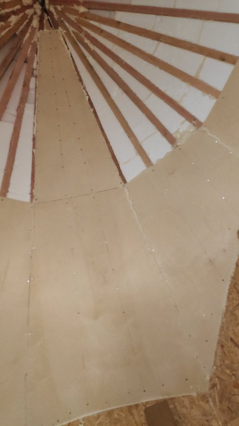

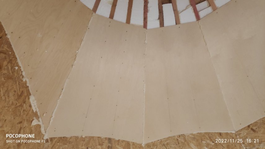

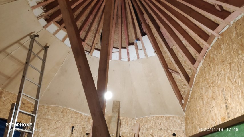

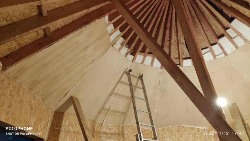

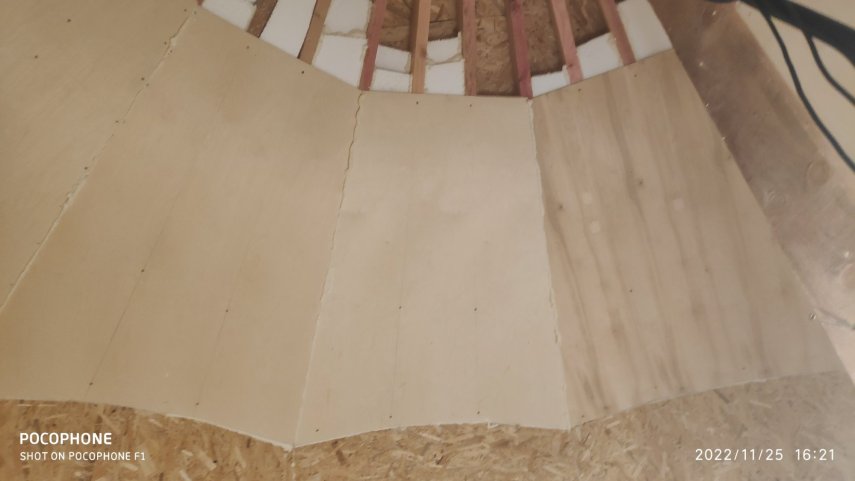

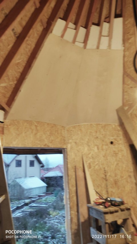

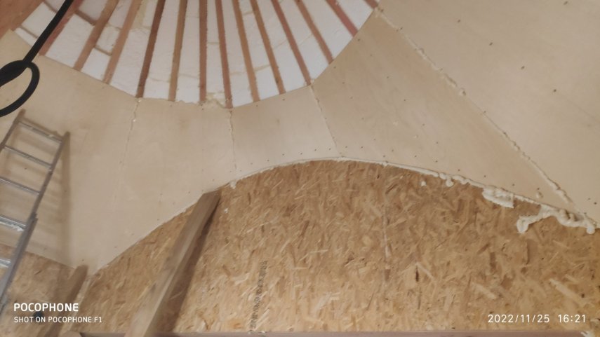

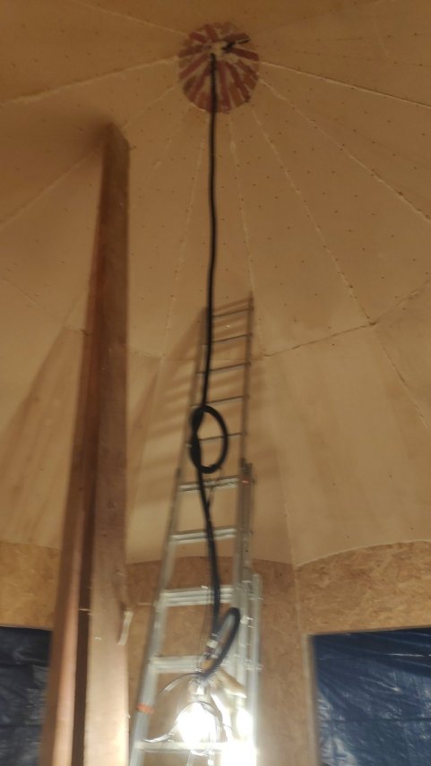

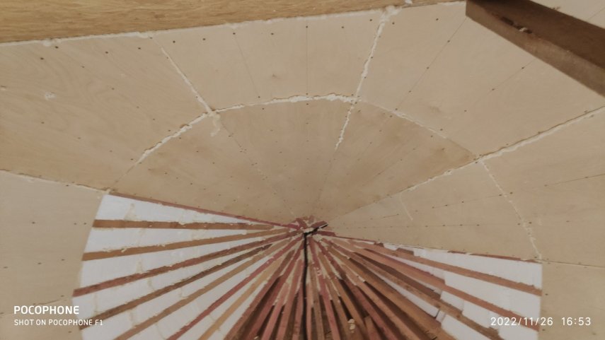

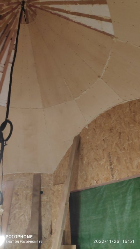

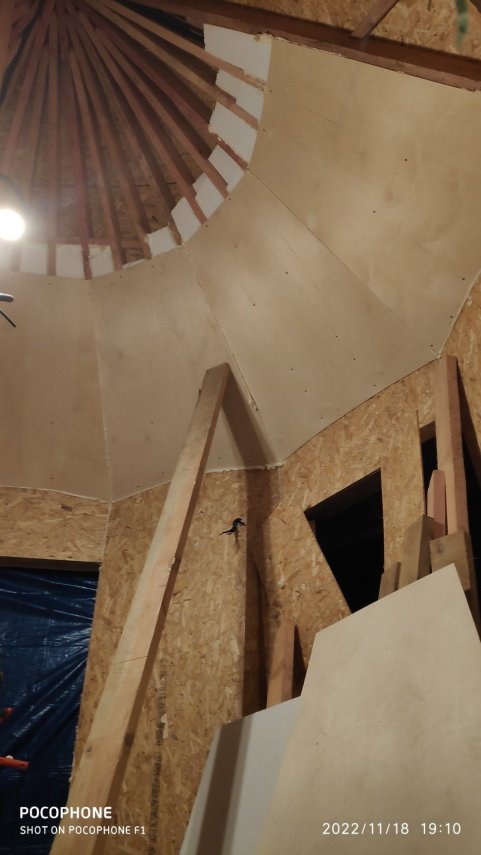

Продолжаем зашивать свод. Процесс осложняется понизившейся до -7 температурой воздуха. Пену приходится держать в тепле чтобы нормально расширялась.

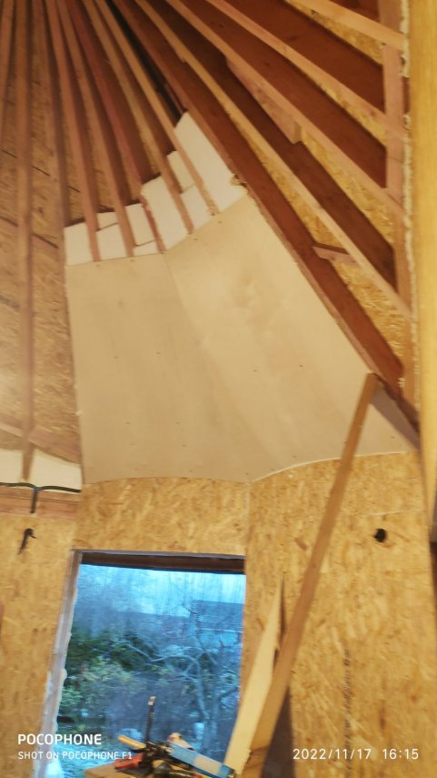

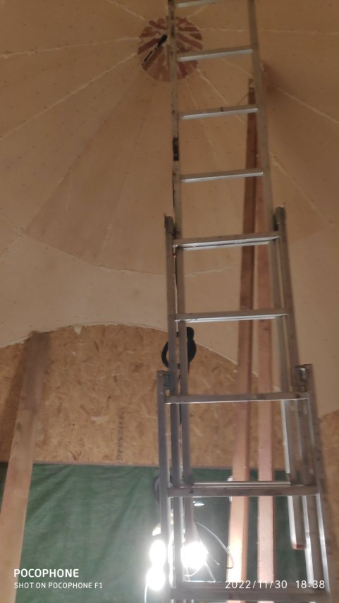

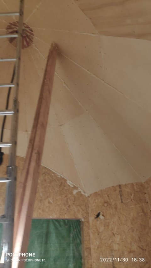

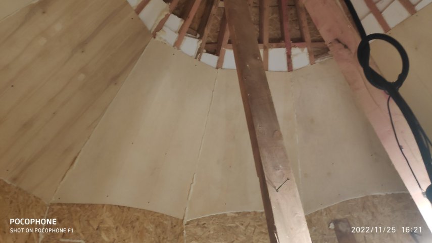

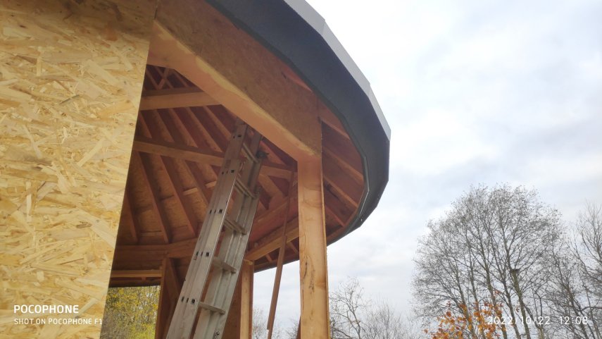

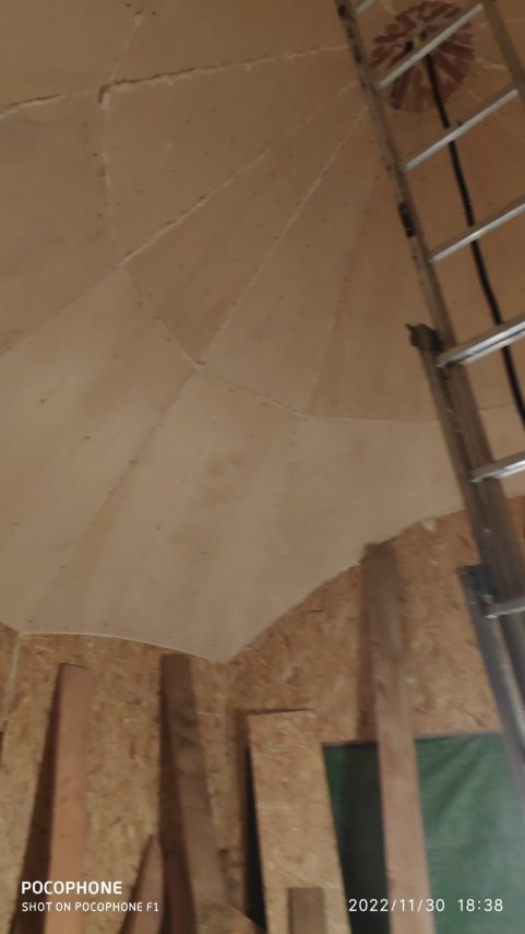

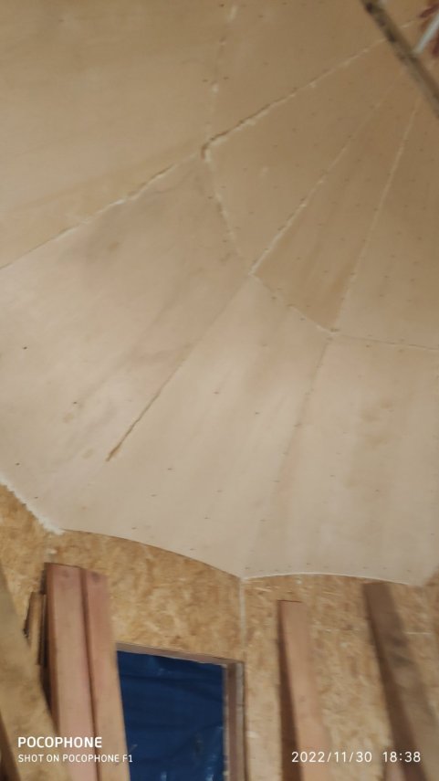

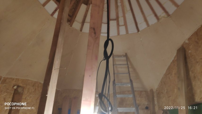

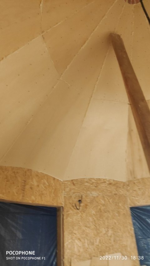

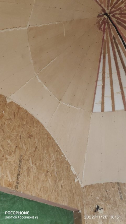

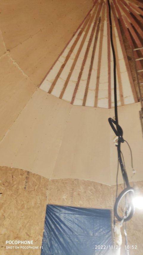

Продолжаем утеплять крышу и обшивать свод. Пена на морозе остывает и становится вязкой, несмотря на то, что зимняя. Приходится ставить в перерывах пистолет в тепло.
