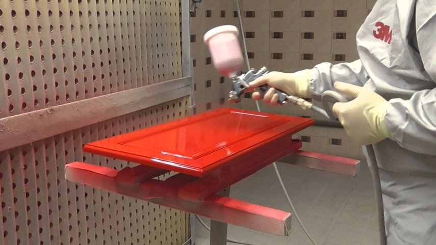

Если нужно качество, то проффессиональная полиуретановая система: изолятор 1сл;
Заполняющий ПУ грунт 2-3 сл (а ещё лучше, ПЭ грунт , но работать с ним намного сложнее и сушить дольше надо)
Шлифовка
ПУ эмаль. 2слоя. Либо базовая эмаль +лак.
Обработка займёт 2- 3 дня.
Но нужен пулик!

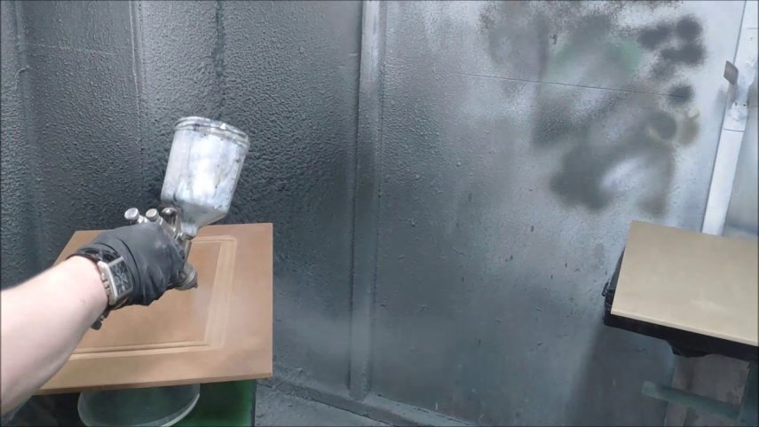

для МДФ идёт сначало изолирующий грунт, а далее покраска, поэтому производители уверены что их изделие вода не быстро испортит

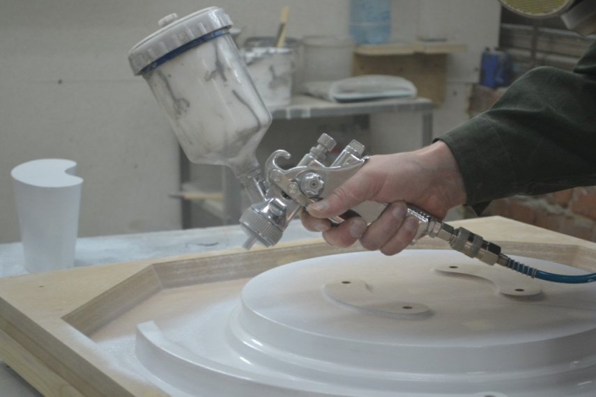

Ну не совсем. Хотя ПЗ- это тоже разновидность грунта.
Заполняющий грунт- это материал пигментный: - в авто обычно серый, хотя есть чёрный и белый.
Низкая вязкость двухкомпонентной смолы позволяет уменьшить количество разбавителей в составе при сохранении рабочей вязкости. Т.е. повысить сухой остаток в готовом к работе составе. Такой материал заливает, забивает риски, поры, мало садится в объёме после усушки. Он хорошо шлифуется. Ту же 021-ГФку можно использовать в его качестве, правда с большой натяжкой. В ней 55-6-% сухого остатка, а в 2-к более 70. Самым высоким сухим остатком обладают полиэфирные грунты - в них он может доходить до 90%(!). В мебельной отделке есть как пигментированные (белые, колеруемые, а так же чёрные) груты, так и прозрачные бесцветные грунты для прозрачной (лаковой) отделки. Используются они для получения закрыто-пористой отделки на крупнососудистой древесины (дуб, ясень). Чаще всего это ПУ, а для ТОПовой отделке ПЭ. Он позволяет выполнить т.н. "рояльную" отделку. То что сейчас многие по незнанию называют "совдеповской полировкой", это ни что иное как наиболее сложная и дорогостоящая отделка.
