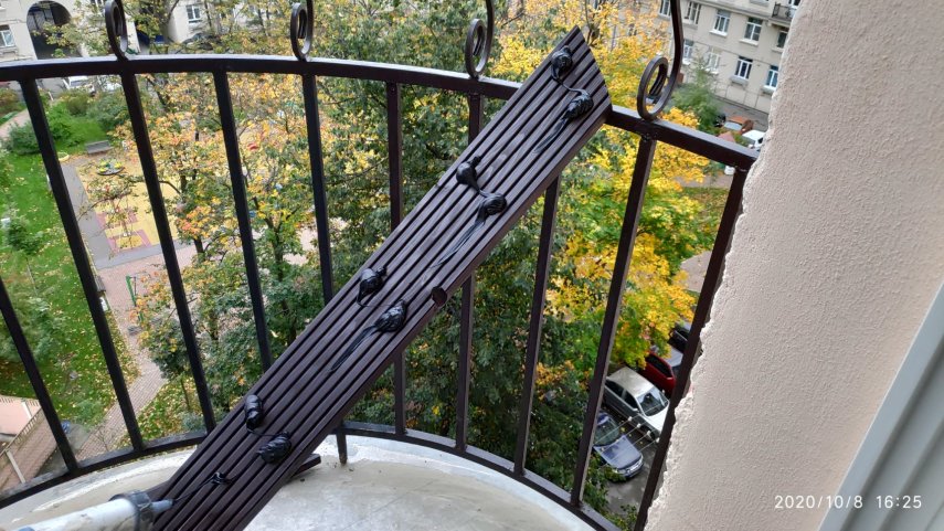

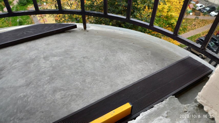

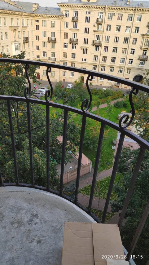

IMG_20200928_161552
IMG_20201008_162521
IMG_20201008_162516
Дмитрий, спасибо!
Наверно это хороший вариант. Буду договариваться с рабочими, чтобы всё до плиты снимали. По периметру профилем обварить, чтоб на него край доски упирался. Доску думаю класть поперёк. Размер балкона 3600х900 примерно.
Под доску в профиле необходимости нет. Возможно он даже вреден. С доски вода свободно должна сливаться, в лужицы не скапливаясь.
