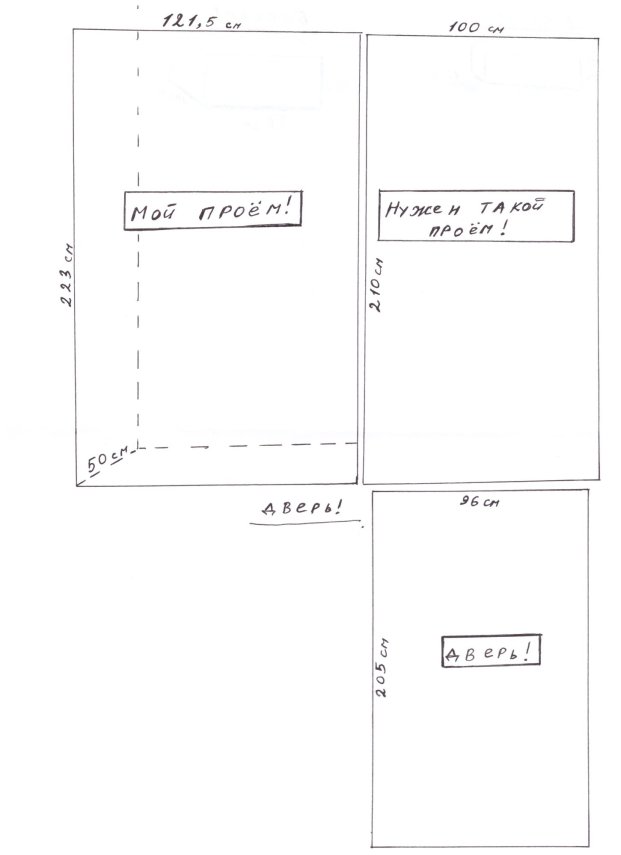

Подскажите, пожалуйста, по проёму входной двери в частный дом.( за дверью сразу тёплая зона)
Стандартная дверь (205х96) значительно меньше дверного проёма (223х121,5).
Продавцы дверей советуют закладывать дверной проём до нужных размеров .
Вопрос 1 : Закладывать проём или заказывать нестандартную дверь (дороже на 30%) ?
Вопрос 2 : Глубина дверного проёма - 50см . Может установить обычную входную дверь(без терморазрыва), а внутри проёма поставить деревянную дверь - таким образом отделить входную от тёплого помещения ?
Скан

Дверь двустворчатая , вторая створка узкая

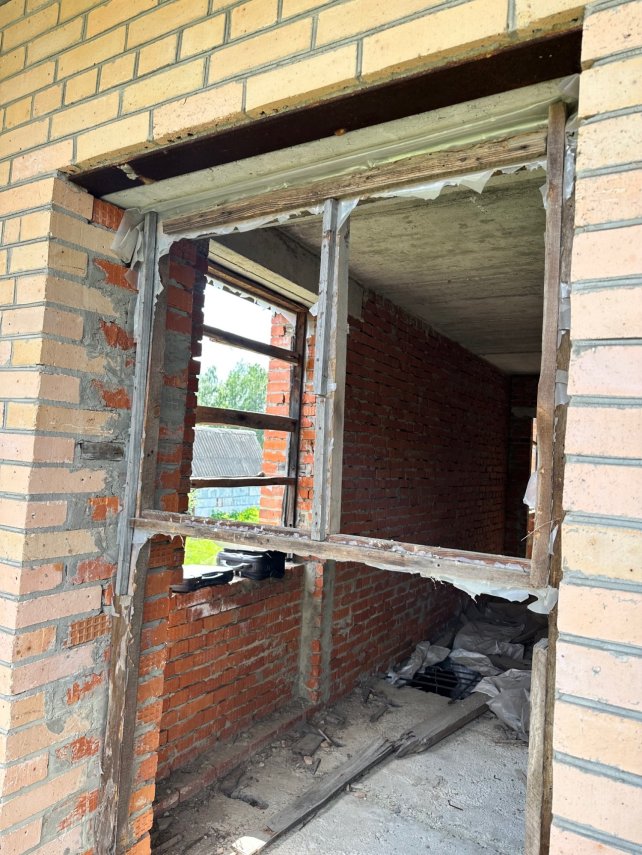

Стены какие?
Одно дело, когда фасад оформлен кирпичом облицовочным. Тогда эти нашлёпки вокруг красивой двери будут нелепо смотреться.
Другое - если ещё не оштукатуренный газоблок. Тогда никаких проблем нарастить проём в нужный размер.
Входная дверь меньше 80 см - как-то неприлично и неудобно. А вторая створка 20-30 см дополнительно денег потянет больше, чем нестандартная широкая дверь. Опять же и надёжность, и теплоизоляция пострадают.

у дверей есть наличники, они смогут перекрыть проём?
Наличники есть, но они не перекроют проём.
Наверное буду заказывать по размеру проёма . Будет дольше и дороже(

Я бы советовал заложить проём под стандартный размер. Хороший каменщик сможет это сделать аккуратно. Дело даже не в цене или сроках доставки. Просто здоровенная тяжеленная дверь - это неудобно в повседневной жизни.
Кстати о сроках. Не стоит в начале отделочных работ ставить родную капитальную дверь. Пусть на складе или в сарае полежит. Так у неё больше шансов уцелеть. Иначе велика вероятность, что к моменту новоселья красивую новенькую дверь строители превратят в старую потёртую, помятую. А пока по объявлениям поищите б/у-шную, или в салоне самую дешёвую жестянку возьмите. В качестве временной двери, пока основные грязные работы в доме не закончатся.
