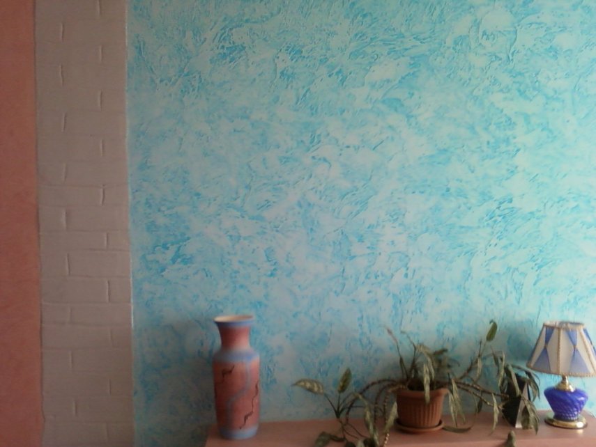

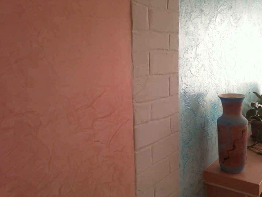

Можно сделать какую-то декоративную штукатурку. Можно её сделать из подручных средств. Не всю и не всегда. Можно сделать "венецианку" из латексной шпатлёвки. Будет даже казаться хорошо, пока не попробуешь настоящую и не сравнишь. Вариантов масса. Зависит от вкуса.
Вот "кирпич" сделан из Волмы, а голубая декоративка из Ветонита (2009год)
venetciya-laberint.thumb.jpg.f07681ada0e99faecb325860813710d4.jpglabirint.thumb.jpg.99fa5b95e0134042f5fd6766f9a28995.jpg
Под такую фактуру можно вообще не шпатлевать, достаточно хорошо накрытой штукатурки без всякого глянцевания.

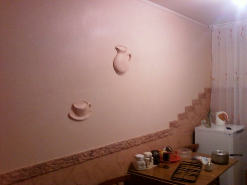

А вот барельеф из Ротбанда а верхняя часть венецианка (рисунок на фото не получился) из Латексной Тексовской шпатлёвки и натёрт обувным воском. (2008г):
Дома у меня кухня и коридор сделаны самопальной декоративкой - одна из Ветонита, другая из плиточного клея. Всё ОК. Нужна только фантазия. Это не дорого.
НО : 1 трещиностойкости нет. Хотя и трещин почти нет (панелька + везение).
2. Если всё тоже самое сделать из специального материала, то смотреться будет лучше, служить дольше, да и выглядеть будет совсем по-другому. А так- пожалуйста! Вариантов масса!

Кстати, на фотке классно у вас получилось. Особенно голубая стена, она как бархатная. Супер!
Спасибо! Это делается любой более-менее прочной шпатлёвкой с не очень мелким зерном; потом покраска, а затем водный лак с колером размазывается резиновым шпателем, заполняя и насыщая углубления. Идеального выравнивания не требует. Вообще не требует. Шпатлевания тоже особо не требует. Но не должно быть дыр, кратеров, борозд - они проявятся после лессировки. И желательно чтобы поверхность была однородна, т.е. сделана одним материалом и иметь однородную по всей площади структуру, например, перетёртая цементная штукатурка, или 1 слой шпатлёвки; либо, при неоднородной стене, нанести 1 тонкий ровный слой данного материала. В противном случае структура, рисунок, оттенок могут отличаться и проявить неоднородности стен (например проявить гладкие невпитывающие участки на фоне шершавой гипсовой штукатурки (т.н. зализы).
