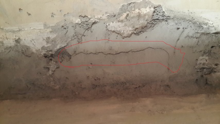

Эххх...хорошие здесь слова сказаны про цементные смеси, но... поздновато. Я, одержимый всякими противоплесневыми примочками решил глубокие ямы в потолке закрыть цементно-песчаной штукатуркой с добавлением извести 0,5:1 к цементу. Мочил эти места водой с добавкой гипохлорита натрия. Штукатурил в два этапа, т.к. не хватило мелкого мытого песка, пришлось ещё насеивать на следующий день. Температура и влажность эти дни в здешних краях стоят высокие, :hot: особенно противная влажность - стоит заняться чем-то физическим, и вроде сам не большого веса, но начинаешь обливаться пОтом так, что при замесе штукатурки пот капал прямо в раствор :sad:. Действительно, пришлось помучиться с цементным раствором - этот цементный раствор, сколько бы его не вдавливай мастерком в потолок - бесполезно! Цементную штукатурку можно только закидывать с размаха на предварительно смоченный потолок! Так, как место и объём маленькие - кидать ковшиком не предвиделось возможным и... пришлось сверхщелочную жижу кидать рукой. Раствор вроде лёг, но всё же по комнате разлетался. Пока вдыхал воздух из-за жары - несколько раз пришлось попробовать штукатурку на вкус.. Неплохо так же заштукатурил себе физиономию, долго думал : смывать или может кого испугать...
Когда высох первый - мне показалось что цемент/песок 3:1 мало, в итоге, взял второй раствор замесил 2:1. В итоге, когда второй раствор высох- образовалась трещина... :bangry: По этой трещине идет граница бетонной потолочной плиты и залитого участка бетона (видать при укладке плитами 57 лет назад ширина плит не дотянула 12 см до стены- вот и решили раствором залить).
Теперь буду замазывать крупной шпаклёвкой. Вопрос такой : сбивать ли штукатурку или расширить трещину и пройтись шпаклёвкой?
фото проблемного места прикладываю, трещину обвёл красной линией.

Я для этих целей последние годы беру Волму-монтаж и замешиваю с волоснёй "крепыш" либо полипропиленовой. Делаю густоармированную. "Монтаж" - в три раза прочнее Волмаслоя и имеет вдвое большую адгезию. Два года назад заделывал русты в ж/б плитах - до сих пор не треснуло, хотя до этого хозяева неоднократно делали ремонт и каждый раз расшивали и заделывали по новой стыки плит; и уже через месяц каждый раз появлялись трещины.
@Александр Андреевич доброго времени суток! Спасибо большое! Чуть позже поищу разъяснения в поисковиках, что означают эти термины все :). Всего этого тут нет в продаже. А стыки на потолке в моей квартире с годами трескаются, видать потолочные плиты играют меж собой.

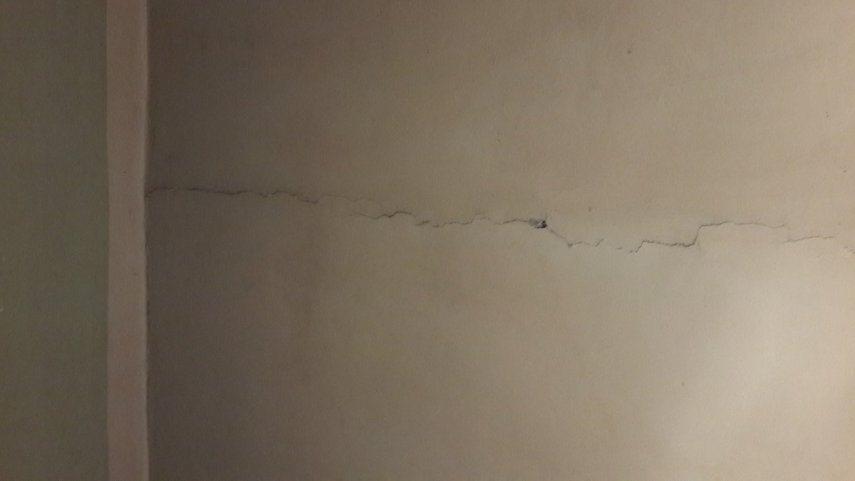

Добрый вечер! Думал, создать отдельную тему, но решил написать сюда. Если что, прошу прощения у администраторов заранее :). Недавно занялся отоплением, не было времени никак здесь ответить. Достал эмульсию полведра , теперь, пока она не пропала, нужно её использовать, так, как ремонт нужно делать во всей комнате - начинать нужно с потолка, а потолок...весь , как я раньше сообщал, в междушовных трещинах.

А может серпянку налепить по шву?
Фото прикладываю, это только часть швов, швы проявляются примерно через 2 года после зашпаклёвывания- так случилось во второй комнате, где я сам делал ремонт.
Есть ещё вариант - если отбить все отставшие швы и замазать раствором для кафеля? Здесь есть готовый в продаже, даже на развес есть.

Волма монтаж имеет адгезию (по факту) около 0,7 МПа вместо 0,3МПа у чистого алебастра , марку 71кг/см2 (вместо указанных 60), плюс полноценную водоудерживающую способность. с помощью эластификатора можно увеличить коэф. сжатия/расширения. Думаю, чистый гипс Г5, не посоревнуется с ней. А Г7 в продаже отсутствует последние несколько лет.
Другой вариант: не в обиду, но если Вы не особо разбираетесь в физике материалов, лучше не изобретать: возьмите лучше заводской материал!
