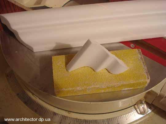

Мы тут посоветовались с кем надо, и я решил выложить фотки, как я оформил примыкание плинтуса к наличнику дверной коробки. Вещь давно известная, ничего нового я не открыл, но все же, может, кому полезно будет...post-6887-1289589050_thumb.jpgpost-6887-1289589092_thumb.jpgpost-6887-1289589133_thumb.jpgПыСы. Если кто не понял, как это делается, спрашивайте, расскажу...
Ну да! Только я электрической торцовкой делал...
На той картинке -тоже торцовекой. На бруске подгоняли начисто.У меня пластиковый плинтус, с кабельканалом, вряд ли так аккуратно получится состыковать
На пластиковом, конечно, проблематично так сделать. У меня - деревянные, шпонированные.. без подгонки делал, сразу "начисто"...
вот именно так на пластиковом с кабель каналом не получитсядля исключительно деревянного есть ещё один вариант где нижний выступ плинтуса отпиливается по углом 45
