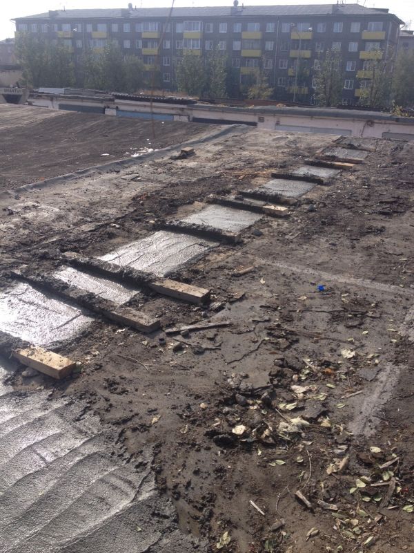

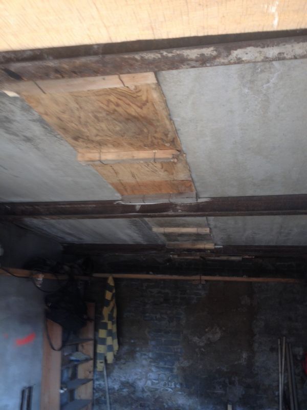

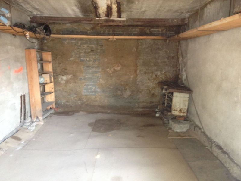

имеется капитальный гараж 22 кв.м, соседи слева-справа, задняя стенка засыпана землей до крыши (возможности откопать нету), в гараже чувствовался заапах сырости, задняя стенка мокрила и дальний правый угол тоже и потолок тож некрасив
сделано
Нет фоток, но яма залита, пол залит, делается крыша в два слоя гидро
вот посоветоваться хочу с вами:
1. вентиляция - впереди где ворота только два отверстия и оба наверху, в чем сакральный смысл - понять не могу. Можно конечно отверстие для приточки пробить с низу, но можно ли в одно из верхних отверстий изнутри смонтировать трубу 125 мм от верха до низу? вроде думается что вытяжка должна быть в дальнем углу, можно ли кинуть воздухопровод в угол гаража по потолку от имевшегося отверстия?
2. задняя стенка и правый угол мокрят - оббить старое, эппс 20-30-50 мм - гвл без обрешетки? крепить грибками, пеной...
3. кто б похвастался, как у вас расположены светильники?
4. бетонный пол для обеспыливания просто краской покрасить можно?
ну пока все...буду рад подсказкам
Так это все из-за земли. А почему нет возможности откопать? У вас проблема снаружи, т.е. под землей, изнутри вы ее полностью не решите. Будет лишь временный эффект.

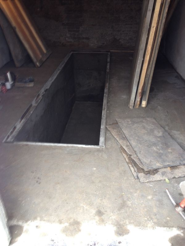

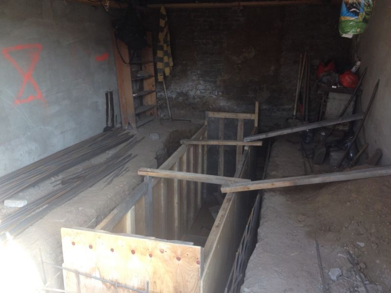

Существующие отверстия закрыл эппской, пробил дыру внизу - вставил трубу на 110. Пробил дыру в углу перекрытия, установил вытяжную 2-х метровую трубу на 160 - пока ее тоже закрыл, конденсат полился )...зима видать
вот такая яма получилась.
