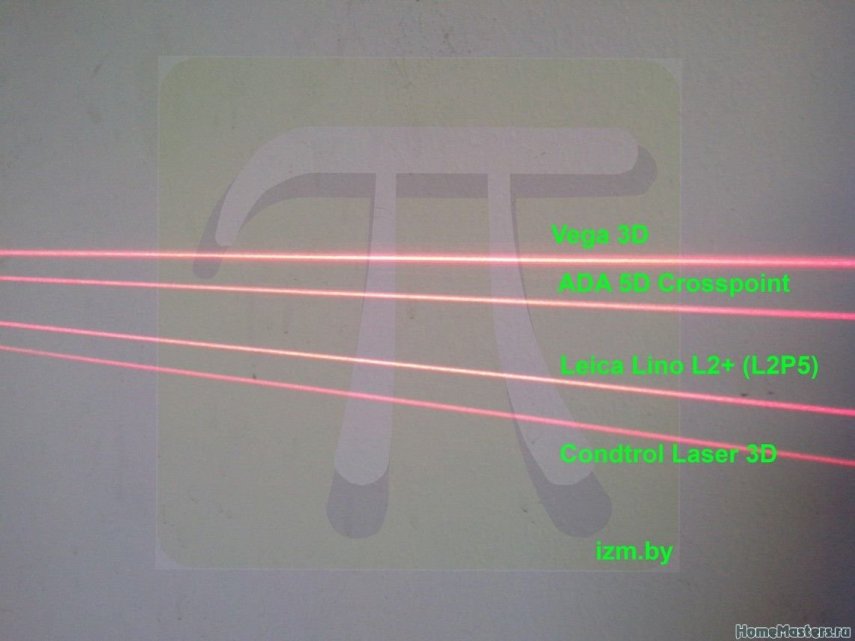

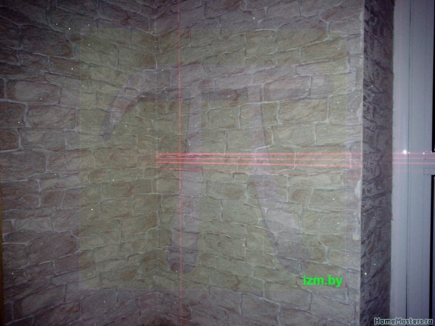

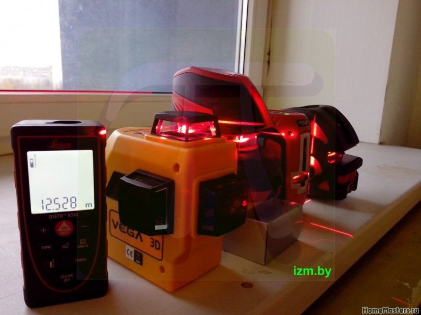

Проведем небольшой тест.Берем такие Нивелиры лазерные призменные:1. Vega 3D2. ADA 5D Crosspoint3. Leica Lino L2+ (тот же Leica Lino L2P5, но без ортогональных точек)4. Condtrol Laser 3DИ проверим их на расстоянии 2,7м и 12,5м. Выставим все модели в ряд и включим горизонтальные проекции. С первого взгляда точность у всех моделей одинаковая, для оценки этого показателя методика тестирования должна быть усложнена, но это в следующий раз. Нас интересуют наиболее "воспринимаемые" параметры, которые любой покупатель довольно легко может определить сам, тестируя ту или иную модель - это четкость/яркость линий и их толщина в зависимости от расстояния.Начнем.
Первый этап - окрашенная стена на расстоянии 2,7м.
По яркости уступает Condtrol. У Vega 3D линия самая "толстая", но не критично. Проекции ADA и Leica Lino похожие и более "сбитые", чем у двух других нивелиров.

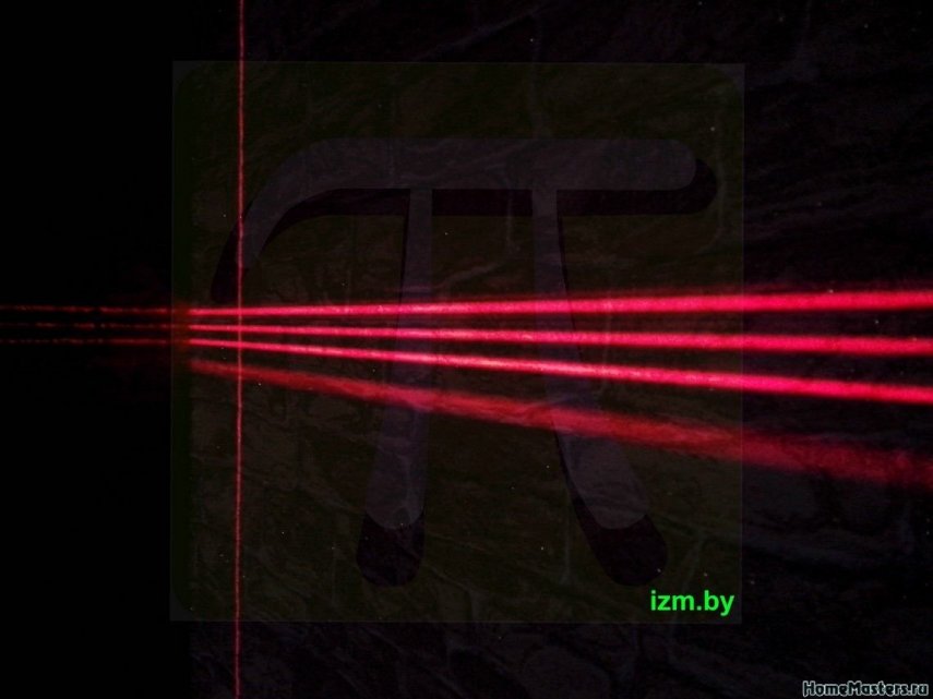

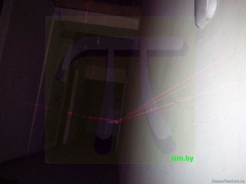

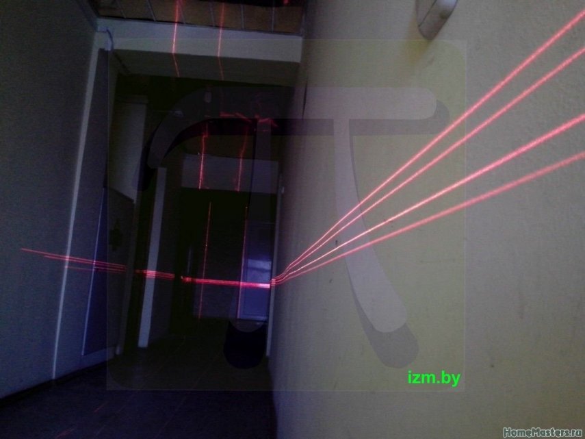

Коридор.

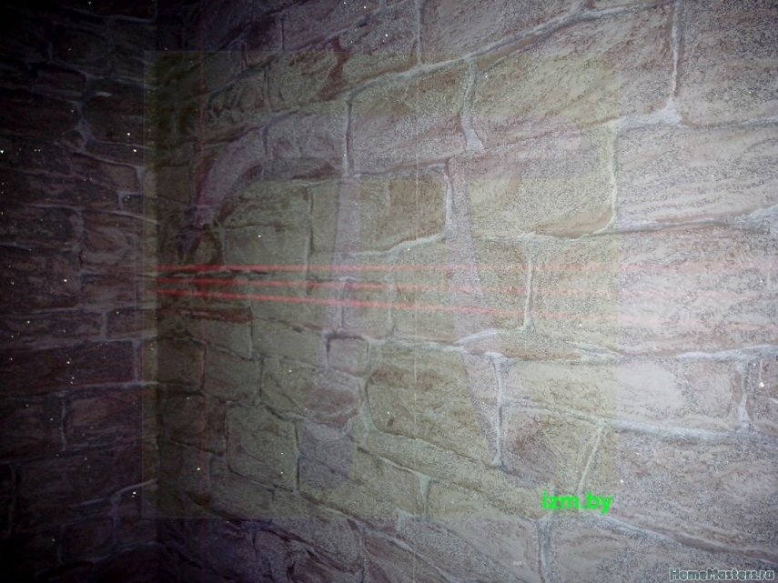

Стена на расстоянии 12,5м. Без вспышки.

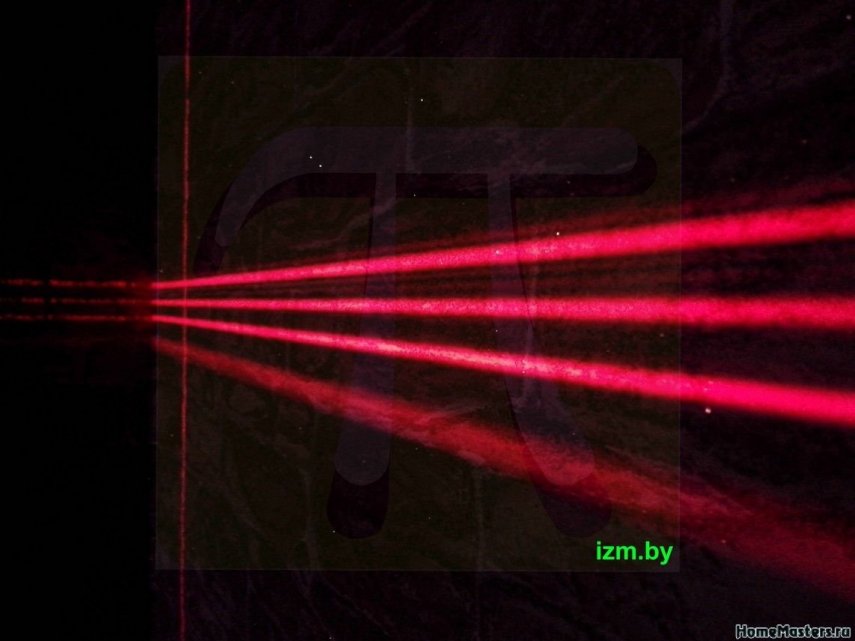

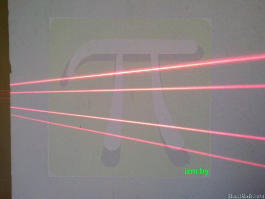

И тут мы видим, что Vega, ADA и Leica показывают одинаковые результаты как по яркости, так и "толщине лазера", а Condtrol "проседает".
Со вспышкой.
Выводы:
Как видим, в проведенном тесте Нивелиры лазерные призменные Vega 3D, ADA 5D Crosspoint и Leica Lino L2+ показали схожие достойные результаты. Расстояние 10-15м является заявленным большинством производителей именно для призменных нивелиров лазерных без использования приемников. Поэтому можно с уверенностью сказать, что данные модели со своей задачей справились и будут Вам верными помощниками в работе.
