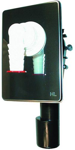

как называется вот этот слив правильно?post-25017-1238873974_thumb.jpg хочу поискать в Питере и прикупить для посудомойки.Обязательно его ставить вертикально или можно поставить чуть в наклон лево\право?
Изменено пользователем denmaks
Это сифон для стиралки/посудомойки фирмы VIEGA. В Питере его сейчас нет (по сведениям БУКИ). Вместо него я нацелился на HL400 (только без накладки) 5080.jpg Ставить вертикально - это ж гидрозатвор :)
Сифон VIEGA для стиральной машины пластиковый с хромированной накладкой
Артикул 370 756 Размер 40/50 Цена 15.46 €
небольшое отклонение от вертикальной оси допустимо
