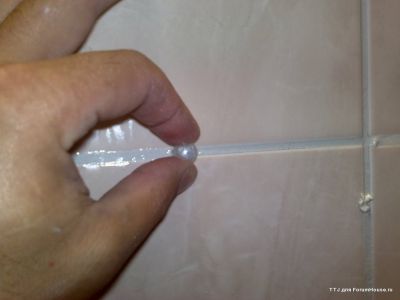

Как вариант .  :confusion:

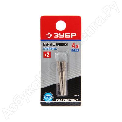

 Алмазных скорее всего нет, наверно путаешь с вольфрам-карбидными. Резать скорее всего не будет, или скорость реза будет очень маленькая, почти никакая. Отверстия сложных форм можно делать гравером с алмазными мини-дисками и насадками. На мультика я пробовал делать( по наводке Сано :) ) самодельные алмазные, нифига они не режут, алмаз работает в одном направлении, а мультик точит туда-сюда.
К примеру я пользуюсь такими, если отверстие какое-нидь закосячу, потом растачиваю, или какое-нибудь скругление надо проточить.
