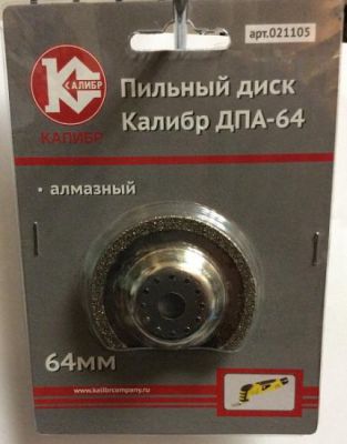

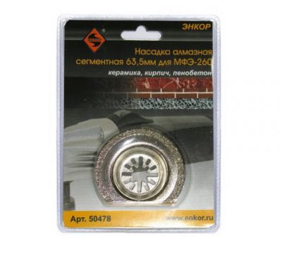

Ну да, по ссылке алмазный, но не знаю не пробовал. Просто мультитул по плитке вообще никакой струмент, по деревяшкам еще как то прокатывает. Может как-нидь подвернется гуманный диск, надо будет попробовать. Гравер по плитке гораздо больше помогает, есть алмазные мини-диски, шарошки вот ими хорошо делать мелкие подгонки и удобней с гибким валом. Мультиком чуть щелкнул лицом и можно насадкой долбануть краешек. Чой то порылся немного нашел гуманные насадки Энкор и Калибр, недорогие относительно, но скорее всего и резать будут соответственно цены.
post-35955-0-38163400-1453380441_thumb.jpegpost-35955-0-41183800-1453380461_thumb.jpeg
но надо смотреть по дыркам, они не все взаимозаменяемы.
Заинтриговали :). Зашел сегодня в магазин, посмотрел гуманный Калибр(страшненький какой то он :0 ). Покупать не стал, т.к. на мою машинку не подойдет по дыркам. Дошло до меня. Эти диски с алмазным напылением, а я делал самоделку из алмазного режущего диска. Строение то разное. В режущем диске алмазы идут вкраплением и определенного размера, и видимо в соответствии с направлением вращения диска, т.е. получается алмаз вскрывается и работает в одну сторону, и количество алмазов в режущем диске несколько иное. В диске для мультика алмазики гораздо меньшие и количество их гораздо большее. Короче конструктив другой. Поэтому моя самоделка и не работала. Но всё равно мультик не для плитки, может плитку с белой глины будет грызть, но напольную, а уж тем более керамогранит тяжко будет.
Ну, не совсем уж бесполезен, швы расчищает бодренько. Правда, я непрофильным диском пробовал, по дереву - некогда очень было.
Понадобилось мне сегодня шовчик в кирпиче почистить. Купил таки гуманный алмазный диск от Калибра. На пробу. Г.... полное. Нашел кусочек керамогранита, практически не фига не точит. Попробовал кирпич- тоже фигня. Раствор в кирпичной кладке берет, пока не наткнётся на какой-нидь камушек. Вобщем покупка сих дисков- деньги на ветер, хотя можно пластик резать :)
П.С. может кому пригодиться. Калибровская расходка не подходит к Бошу, но количество дырдочек одинаковое. Берем сверлышко немного большего диаметра и рассверливаем имеющиеся дырки. И всё- калибрики висят на бошике. Это к тому, что расходка дешевая, хоть и не очень качественная, диски, пилки по деревяшкам можно убивать.
