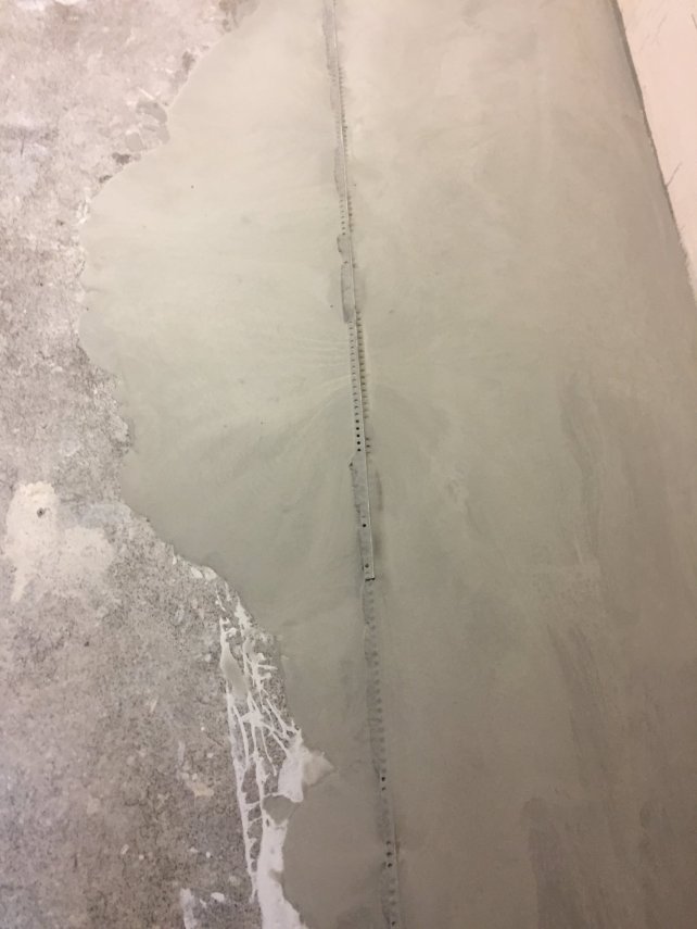

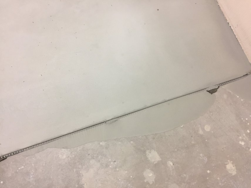

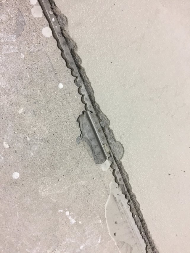

Камрады, очень нужен ваш совет. Заварил я кашу с наливным полом своими руками, не сказать что денег зажал, просто моча в голову ударила все самом сделать, теперь хватаюсь за голову. Суть - маяки штукатурные сделал криво, с дуру посадил маяки на ремсостав, где то отклеились, где-то щель была. Маяками комнату поделил на полосы чуть меньше метра. В общем из под маяков много смеси утекло. Отсюда две проблемы: 1. Вовремя не получилось собрать вытекшую смесь, прихватилась к полу жестко, короче эти наплывы шпателем мне не содрать. 2. Там где вытекало уровень ниже стал.
Не отслоится ли пол если налить следующую полосу по верх наплыва? Можно ли при залитии полосы растянуть смесь на соседнюю полосу где уровень просел из-за утечек?  Опять же маяки отодрал, но под ними застывший ремсостав, зачищать проще застрелиться, а если прям по верху налить при залетит следующей полосы?
