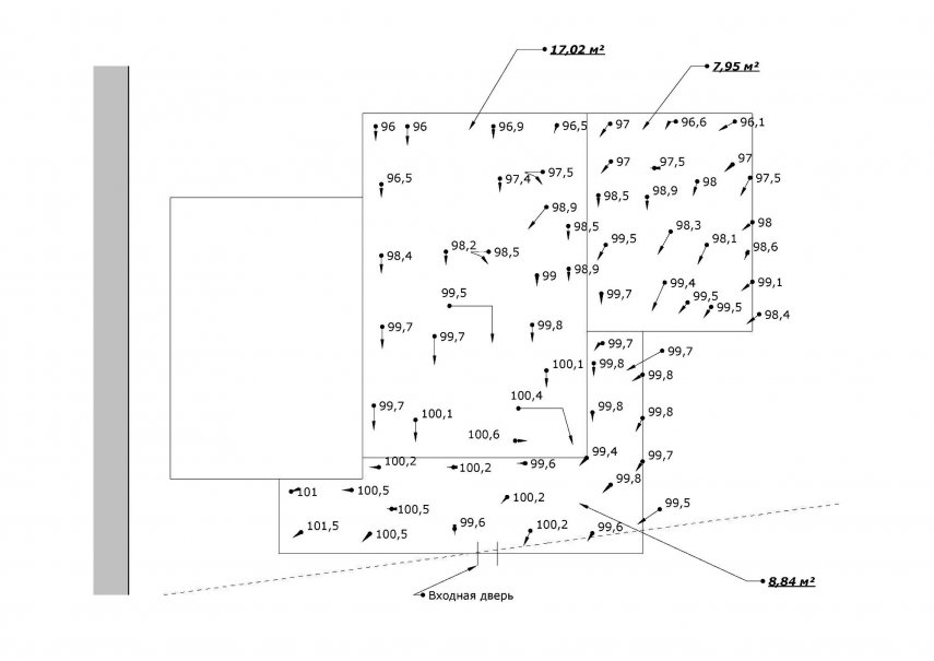

Еще раз всем здравствуйте. Квартира вторичка, сделал замеры по всему полу в комнатах, где думаю выровнять полы. Подскажите какой смесью лучше, можно ли как то локально. Где входная дверь там уровень пола, как раз под коробку двери в уровень с полом на лестничной клетке вроде как. Я так понимаю поднимать его возле двери вообще не получится и не стоит? Дайте совет как можно пол привести в ровное более менее состояние. Полностью снимать старую стяжку точно не готов, да и соседи с ума сойдут, да и нет ни времени столько на это, ни средств.
Уровень пола
Перепад между точками в 5см.
Можно сделать плавный уклон
Если делать всё в 0 то у двери поднимется пол на 3см.
Можно сточить угол где точки по 96 до центра комнаты до 98 и тогда к дверям подойдете на 1см выше нынешнего уровня.
Для этого нужна болгарка с алмазной чашкой, можеи легко будет стачиватся а может и не так быстро.
Выравнивать наливным полом придется.
Понял,спасибо. Вообщем задача не из легких. Может придётся смирится с таким полом. А подскажите если только под кухонный гарнитур сделать подиум ровный ,чтобы ровно стояла или же проще ножками кухни выровнять…
