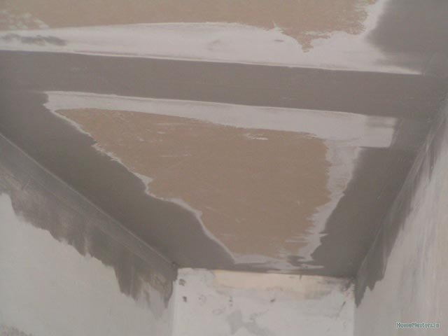

Всем доброго времени суток. ОГРОМНОЕ СПАСИБО ЗА СОВЕТЫ!!! <font style='width=80%; filter:glow(color=КРАСНЫЙ)'></font> :beer: На днях закончил шпаклевать и грунтовать свою конструкцию, осталось наклеить стеклохолст и покрасить. Как лучше наклеить от стены , или немного "залезсть" на стену 10-15 мм?
Изменено пользователем Алексей

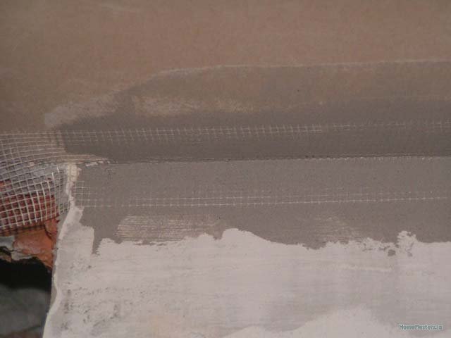

Холст не очень удобно клеить в углу рвётся и ломается, если под покраску а плинтус клеить не в тему то мы всегда стык стены шпаклюем с серпянкойКстати ещё раз повторюсь холст бывает разной толщины и самый толстый (за)покрасить удасться за несколько раз,(случай из практики других нормально закрасить им удалось на 8-ой раз) как вариант предлагают его зашпаклевать мизерным слоем а затем красить, нам таким дело заниматься не приходилось так как покупка холста у нас на особом контроле B) по этому с покраской особых проблем нет

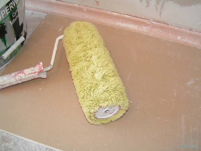

Спасибо,углы с серпянкой шпаклевать не стал(зае"ло), всю поверхность оклеил стеклохолстом. Когда подсветил переноской просто оху"л :o , как такая поверхность (я имею в виду оклееную стеклохолстом) даже после окраски может выглядеть ровной- как основной потолок?И еще вопрос, раз уж делать все по "науке", какими валиками лучше пользоватьсь при окраске водоэмульсией, а то я раньше все красил валиком на поролоновой основе, но в этом случае хочется, что бы все было красиво?

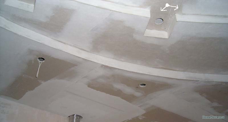

При боковом скользящем свете все косяки как на ладони :o надеюсь а вас такой подсветки не будет, :) а также нужно шпаклевать и шлифовать качественно
Стеклохолст какой плотности я надеюсь не 50г/м2(на упаковке написано) :blink: я уже писал что как вариант шпакленуть его мизерным слоем но тут опыт нужен чтоб потом почти не шлифовать его
Верхний уровень под холстом, карандашные линии просвечивают :)

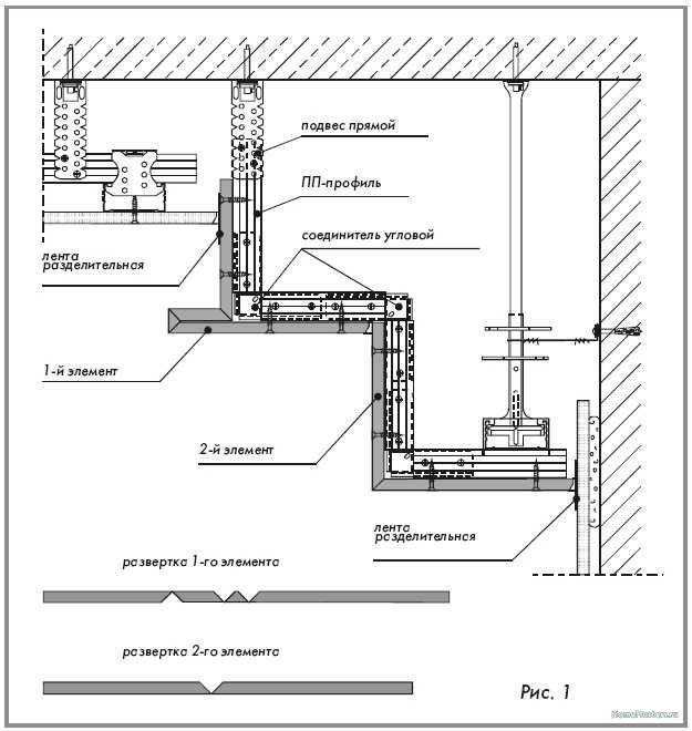

Пазы в гипсокартонном листе фрезеруются при помощи специального оборудования, оснащенного соответствующей по форме фрезой таким образом, что тыльный или лицевой слой картона остается нетронутым, что позволяет переламывать лист в ту или иную сторону с сохранением общей целостности элемента. Изготовив из гипсокартона развертку с пазами в преде
ленных местах, можно формировать поверхности многообразных форм, лежащих в различных уровнях.
В этой цитате из КНАУФовского руководства говорится о каком-то "специальном оборудование, оснащенном соответствующей по форме фрезой". (Цитата относится к присоединенному рисунку)
Ребята, что это за "специальное оборудование", с чем его едят и едят ли вообще?
Возможно и есть какое то спец оборудование, но я в продаже только рубанок для гипрока видел. Может у рубанка ножи какие есть, хрень его знает.
A slozhno voobshe tak ugly oformlyat'? Imeet smysl?(izvinete za translit - s raboty ya)
Они написали что фрезой значит инструмент фрезер можно и циркулярку приспособитьЛично я не стал бы фрезер на картоне портитить, лобзика для этого хватаетДа и зачем так делать, слишком муторно, долго и криволинейные формы не сделать

Нет, не имеет смыслаПока фрезер купите, пока наловчитесь,... можно всё сделать по простому

я не профи в этом деле и на меня шпатлевка углов (выпуклых) простоужас навевает :lol: Чем делать, как, почему...? Сеткой само-клеющейся пользоваться, или армированной бумажной лентой, или простой бумажной лентой...Не подскажете?

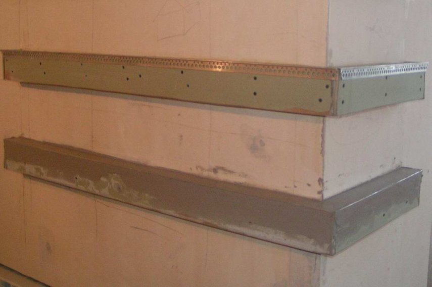

Глаза боятся, а руки делают... :) Используем серпянку самоклеющую, делаем отрезками (не сразу во всю длину), где идут изгибы - ножницами подрезаем сегментики...лучше конечно потренироваться - зато когда засохнет - увидите какие углы получились и какой вы молодец... :D ...есть такой рубанок с ножом под 90 градусов...должен быть очень острым, и вымеренным на 7-8 мм (для ГКЛ 9 мм)...можно и просто ножом разрезать, выгнуть в обратную сторону ГКЛ снять фаску рубанком и перегнуть обратно...считаю, что этим способом можно пользоваться на небольших вертикальных конструкциях...без помощника не обойтись, особенно при монтаже на потолке...
Да,этот способ хорош к примеру при монтаже всевозможных коробов,заморочек на шпаклевку соответственно не нужно...
A mozhno fotku takogo rubanka pritcepit`? Nado uznat' "vraga" v litco prezhde chem poydu brat' ego v plen v magazine... :rolleyes:
Я и сам специального фрезера ни когда не видел :) так что фрезер самый обычный тот что и для работ по дереву и хотя материал мягкий но пыли от него как во время бури в пустыни и в таких условиях и фрезеру и легким хана быстро настанетА для внешних углов есть перфорированый алюминевый уголок его просто на шпаклевку приклеиваем и после по ниму шпаклюем угол, для гнутых поверхностей есть "арочный" уголок из надрезаного пластика.
Шпаклевать всёравно нужно ;) ну хотя бы саморезы заодно и уголок можно вклеить :beer:
