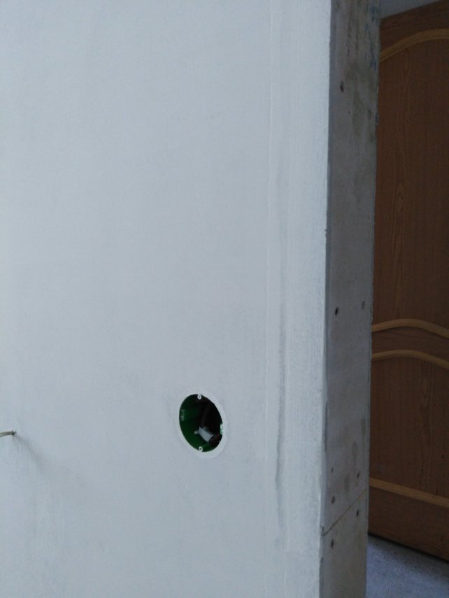

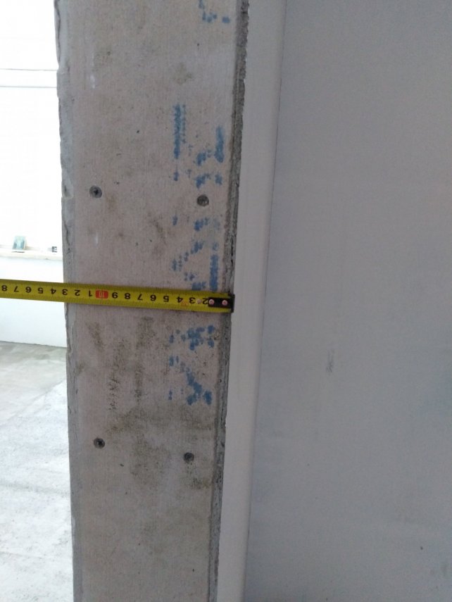

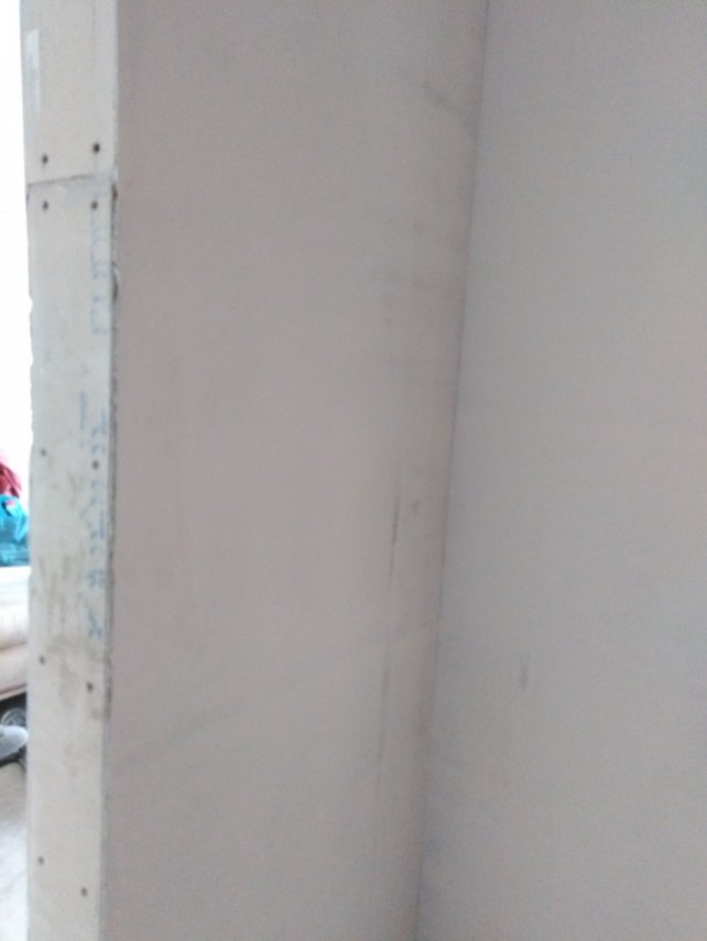

Элис, вот смотри штукатурка поверх ГВЛ. Это перенос дверного проёма. Профиля б/у, причём потолочные, гвл тоже б/у, смонтирован по основной стене, затем сверху оштукатурен под уровень. Стык бетон-гвл с сеткой. Трещин пока не наблюдается. Штукатурка и шпаклевка Старатели, т. е. всё бюджетненько, никаких дорогих материалов. IMG_20190414_125950.thumb.jpg.80ca124a08c27f1a734208df64448861.jpgIMG_20190414_130039.thumb.jpg.d2aac5d3cabac5e79d8b81dbb8055919.jpgIMG_20190414_130106.thumb.jpg.dc5616416a6627e6d81de34e9ab0effc.jpg
@pavlik123 чота толстовато для потолочного профиля :)
У меня стенка и подлиннее (почти 1,5 м), и по неустойчивей, ну да ладно, раз вы все уверены, то и я попробую :)

Таки там в два ряда профиля, между ними разрыв. Эти два ряда между собой скреплены огрызками профиля. Короче слеплено из того, что было.

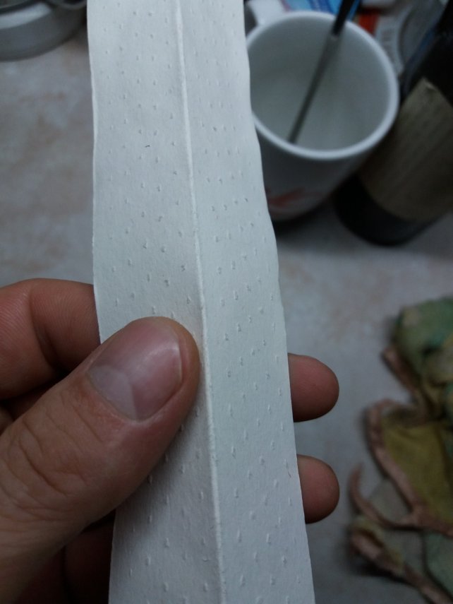

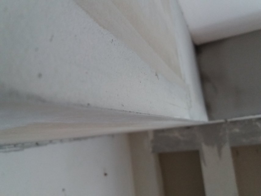

Подскажите, можно ли сделать угол потолочного короба без уголка и без фрезеровки? Сам угол я более-менее вывел фугеном, буду довылизывать до идеала. Поверх могу наклеить бумажную ленту (обычную, с металлическими полосками есть, но ее мало, не хватит).
Поверх еще на обе поверхности короба буду клеить стеклохолст.
1561557481145927461615.thumb.jpg.43d52d68826f7bd240313131a28dfedb.jpg15615576212552048058798.thumb.jpg.e4669b8ae3f00867b2a0f4f178d57442.jpg
@KGB в смысле только с согнутой  бумажной лентой или только стелохолстом?
Если только с лентой, то грань вышлифовывал до совершенства или мелкие дефекты заделывал при наклейке ленты?
Просто бумагой, совершенства там не надо, только плоскость более менее

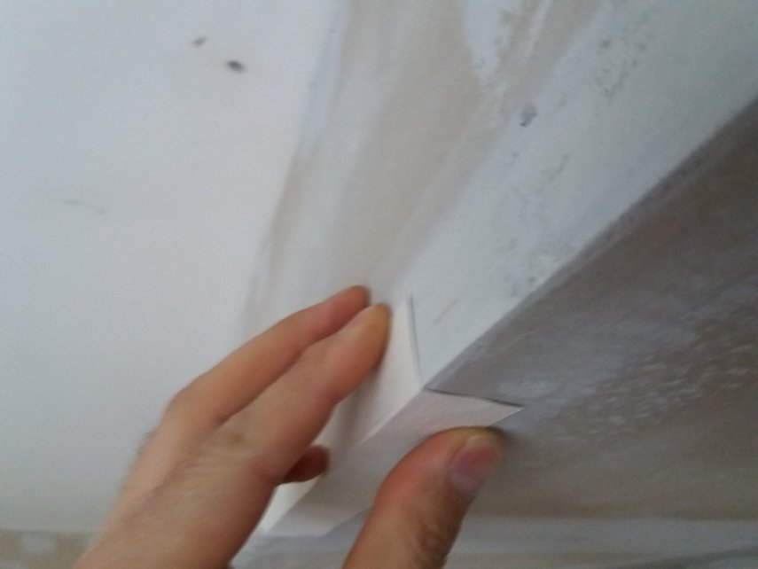

Вы насчет просто бумаги поглумились или серьезно? Я свинтил 2 гипсокартонины, попробовал и получил именно то, чего опасался - бумага размокает от шпаклевки, форму вообще не держит. Да и шпаклевка (фуген) сквозь нее не выдавливается.

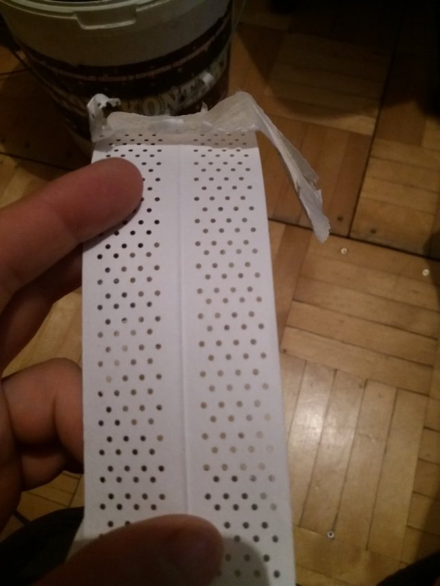

Остался клей для стеклообоев и обойный - может на них приклеить? Или вообще эти танцы с бубном никакого эффекта не дадут?
PS Лента есть 2 видов - простая с намеком на перфорацию и кнауфовская с перфорацией.
1561739321939977946327.thumb.jpg.5ea1063f2178ee5ca1884d0bcfcea1ff.jpg15617394017931377592774.thumb.jpg.21b6b05ad5253103a8e4ef6d94a856f8.jpg
Лента - на стыки и внутренние углы, уголок - на наружные углы. Где-то так.
