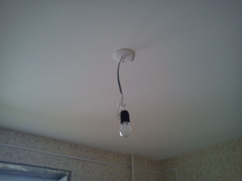

Вот мне квартиру сдали с такой лампочкой
Т.е. провод трёхжильный, но третий дальше розетки некуда не вышел. Так и должно быть?
В люстре, скорее всего, будет такой же клеммник и скорее всего как раз с тремя клеммами. Из одной будет выходить жёлтозелёный проводок прикрученный к корпусу люстры. К тому же там всё будет ещё и отмаркировано, вряд ли ошибётесь.П.С. Но у Вас этот третий проводок на лампочку, может быть и фазным, если стоит двухклавишный выключатель и планируется люстра с двумя группами лампочек. Надо удостовериться что это точно земля!
стоит одинарный
понял.
