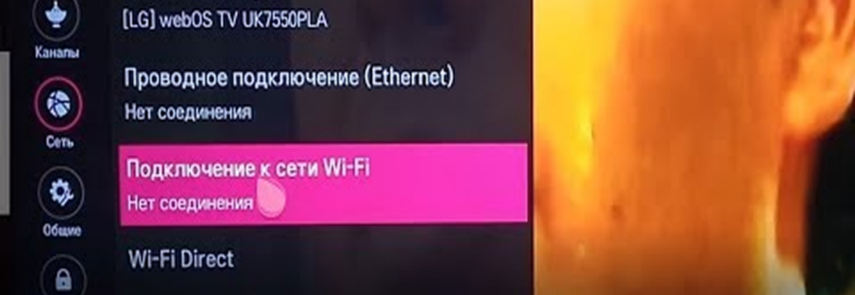

Na_ekrane_televizora_otkryt_spisok_Wi-Fi-setei_domashnei_seti_sredi_nih_net.thumb.png.a995b60b8d67b04c0f667d21a05d714c.png
Сценарий 1. Телевизор не видит домашний Wi-Fi
Откройте список беспроводных сетей и посмотрите, отображаются ли другие точки доступа. Если соседние сети есть, а вашей нет, Wi-Fi-часть телевизора как минимум выполняет поиск. В этом случае внимание стоит переключить на домашний роутер.
Проверьте, включена ли сеть, не скрыто ли ее имя и поддерживает ли телевизор используемый диапазон. Возможности зависят от модели: одни ТВ работают только в 2,4 ГГц, другие поддерживают также 5 ГГц. Поэтому менять диапазон стоит с учетом характеристик конкретного телевизора.
Иная ситуация — когда список сетей остается пустым. Создайте точку доступа на смартфоне и повторите поиск. Если телевизор не обнаруживает и ее, после перезапуска уже есть основания проверять программную и аппаратную часть ТВ.

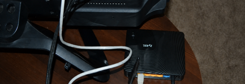

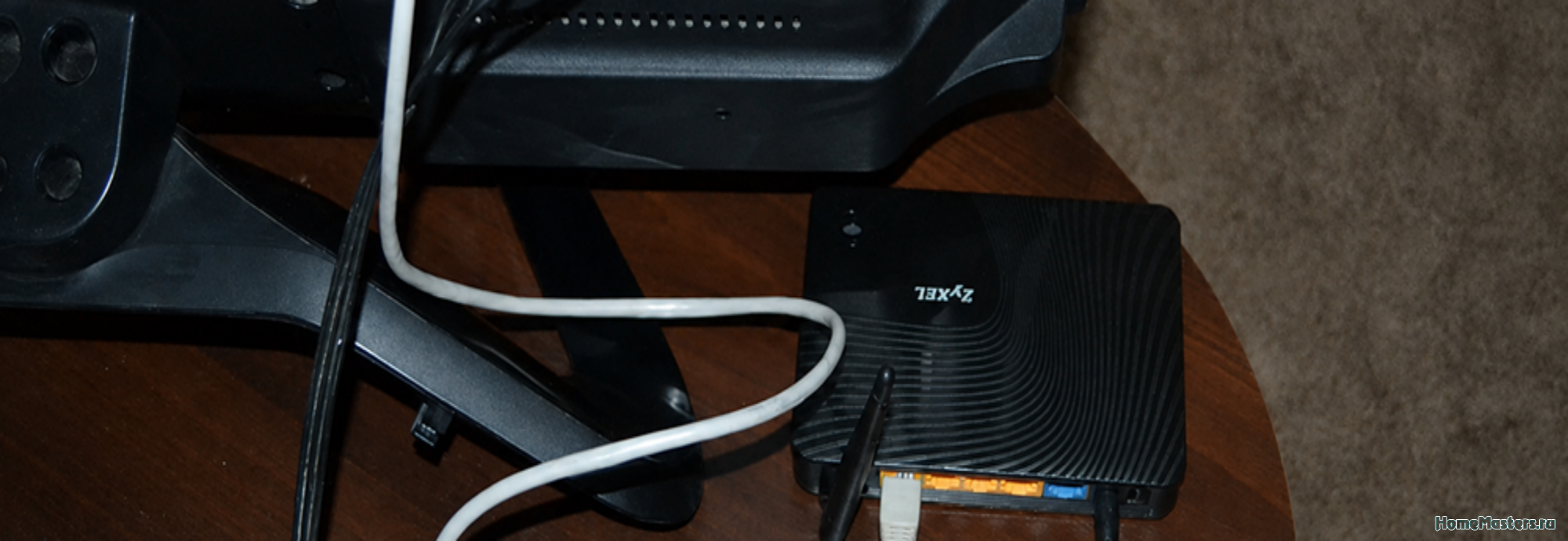

Для сравнения временно приблизьте роутер или подключите телевизор по Ethernet, если есть LAN-порт. Стабильная работа по кабелю при постоянных сбоях Wi-Fi помогает локализовать проблему в беспроводном участке.

Polzovatel_perestavlyaet_router_blizhe_k_TV.thumb.png.d589ff5059a5a7f603b6ec9b27f69054.png
