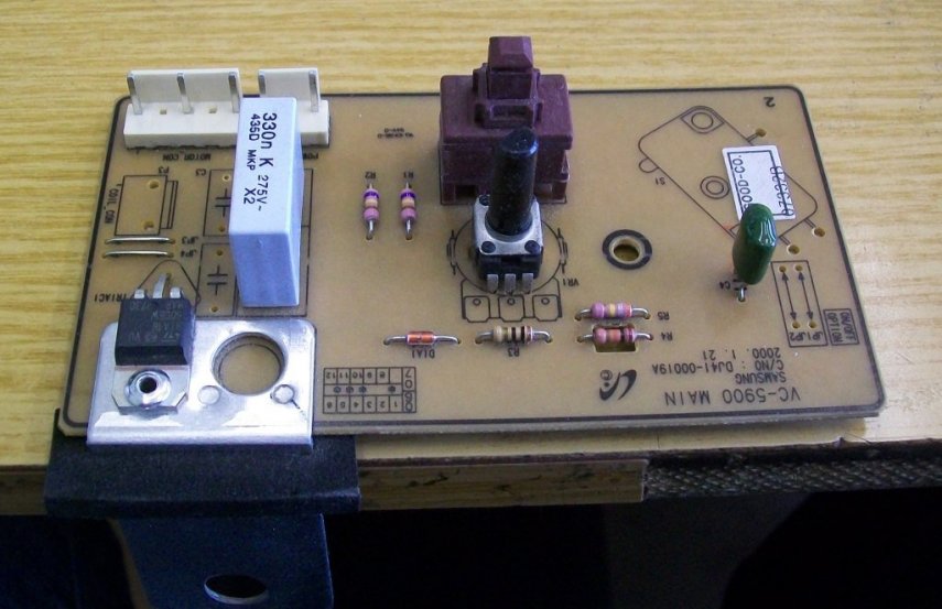

Я лазал в кучу пылесосов. Обычная неисправность - обрыв и износ подшипников. Даже щётки не успевают стереться до неработоспособности. А может мне такой не попадался.
По большому секрету сообщаю -  в пылесосе нет "плавкового" предохранителя. Там есть механический биметаллический.
Плавкий предохранитель умирает один раз и навсегда и остыванием устройства не лечится.
Могу при случае картинку скинуть с кучкой умерших турбинок. Точно! Надо сфотографировать и положить хлам рядом с контейнером на выпивку сборщикам меди. А пока эта - на картинке самый простой симисторный регулятор оборотов от Самсунга. Носитель умер, плата осталась. Ну, например, паяльник зарегулировать. Всё руки не доходят его впиндюрить в какую-нибудь распаечную коробку от Тайко. Я к тому, что если бы производитель  втыкал плавкий, то в эту плату, а не куда-нибудь ещё. Там даже намёка нет на fuse.
@Evgenik! И всё же ты язва. Деликатная такая, вежливая. От того особенно язвительная. Не дай бог тебе "на зуб" попасться.
