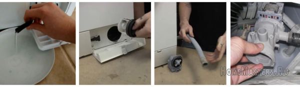

Через фильтр насоса. Отклоняем СМА слегка назад, фиксируем её положение. Подкладываем небольшую ёмкость плоской формы, осторожно выкручиваем фильтр (не до конца), постепенно сливая воду. Для уверенности можно расстелить на полу тряпку для сбора случайно пролившейся воды. Этот способ позволяет слить максимальное количество воды.
Через дополнительную сливную трубку
В некоторых СМА предусмотрена трубка небольшого диаметра под крышкой фильтра насоса. Достаточно вытянуть её, подставить плоскую ёмкость и вынуть заглушку. Очень удобно: никаких манипуляций с тяжёлым корпусом и фильтром. Правда, слив происходит достаточно медленно из-за малого сечения трубки.
Через сливной шланг
Это самый удобный способ, если сливной шланг подсоединён к нижней части СМА. Достаточно открепить шланг от задней стенки, канализации и уложить на полу, подставив под него ёмкость. Этот способ не позволяет полностью слить воду, поэтому иногда приходится дополнительно воспользоваться сливом через фильтр или дополнительную сливную трубку.
Через сливной патрубок бака
Аварийный способ, когда все вышеперечисленные не дают результата. Это означает, что засорился сливной патрубок насоса. В этом случае необходимо получить доступ к патрубку, отсоединить его от насоса, прочистить от засора и аккуратно слить воду. После этого подсоединить обратно к насосу.
