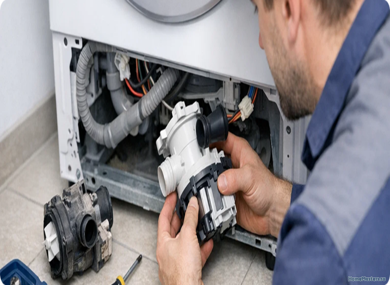

Насос слива
Изношенная или заклинившая помпа не способна удалить воду. Электроника фиксирует её наличие и не даёт двигателю разгоняться.
Симптомы:
  • гул без результата;
  • вода остаётся в баке;
  • периодическая ошибка на дисплее.
В большинстве случаев требуется замена насоса.

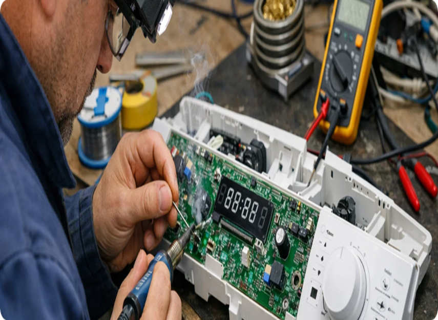

Электронный модуль
Скачки напряжения, попадание влаги или возраст компонентов могут вызвать сбои логики программы. Машина «замирает» на одном этапе или ведёт себя непредсказуемо.
