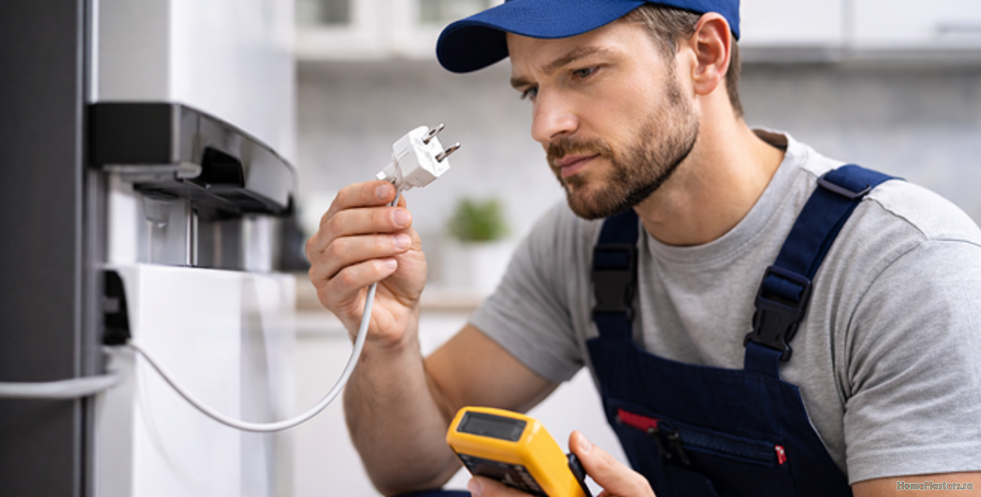

Проверка точки подключения. Осматривают розетку и вилку. Следы перегрева, слабый контакт, запах гари — всё это может вызывать срабатывание автомата. Особое внимание стоит уделить удлинителям: старые или дешёвые модели часто становятся источником проблемы.

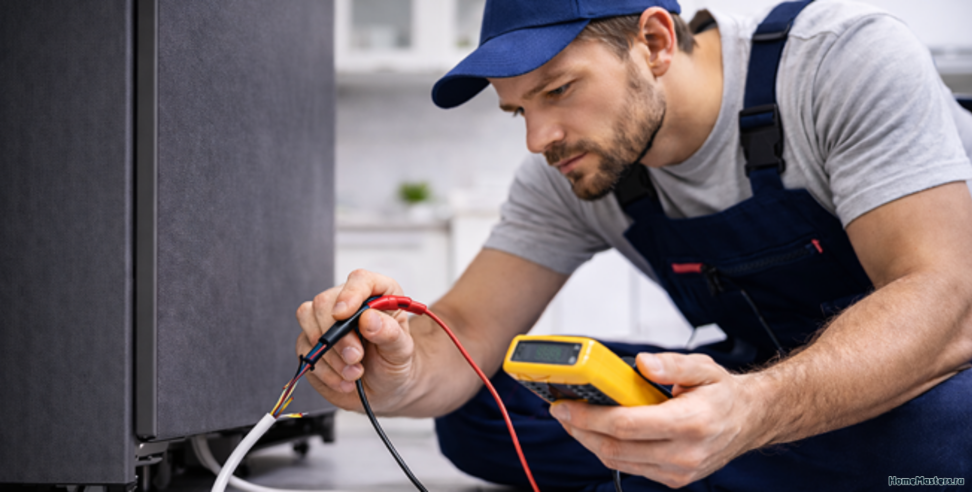

Осмотр кабеля питания. Провод проверяют по всей длине. Наиболее уязвимые места — у вилки и у входа в корпус. Даже небольшое повреждение изоляции может приводить к короткому замыканию при нагрузке.

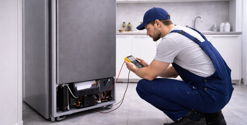

Типовые неисправности внутри холодильника
Когда внешние факторы исключены, остаётся внутренняя часть. Здесь есть несколько наиболее распространённых сценариев.

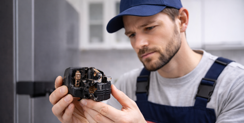

Неисправность пускового реле
Этот элемент отвечает за корректный старт двигателя. При его повреждении возникает перегрузка сети.
Обычно проявляется так:
  • автомат отключается сразу при запуске;
  • слышен одиночный щелчок;
  • двигатель не выходит на рабочий режим.
