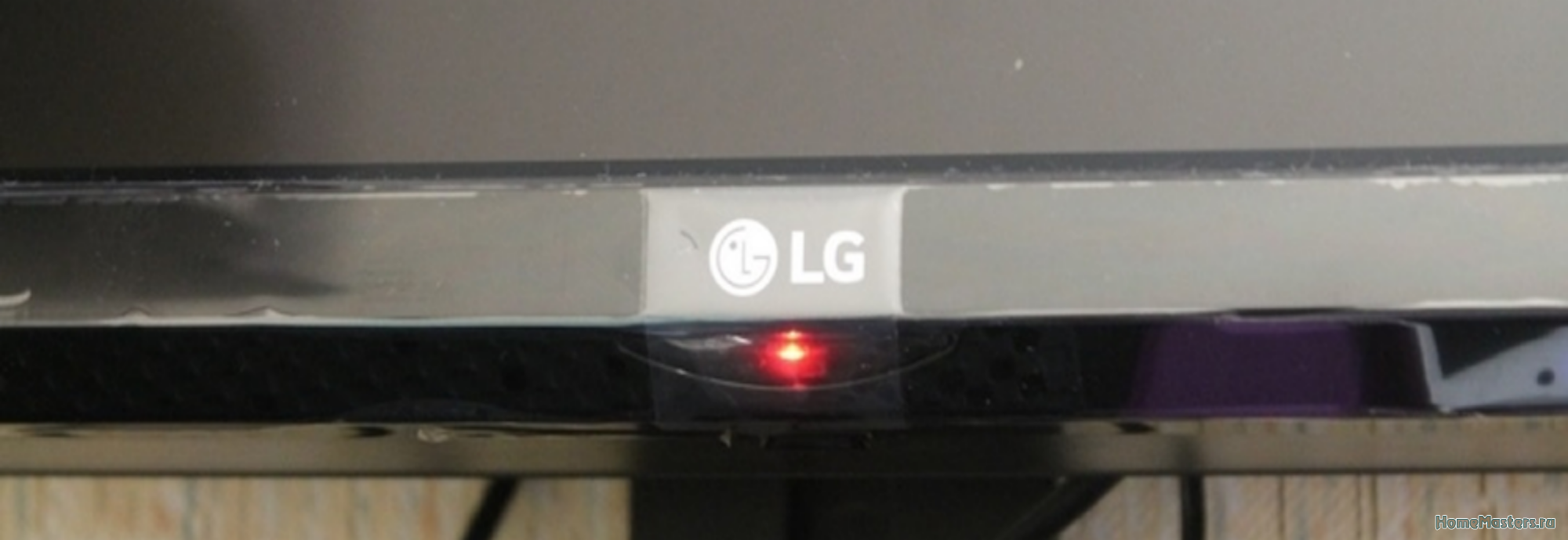

Что можно понять по индикатору и реакции на Power
Индикатор standby дает первый ориентир. Если он не горит и телевизор полностью молчит, после проверки розетки и кабеля уже можно подозревать цепи питания.
Если индикатор светится, дежурное питание, скорее всего, присутствует. Причину отсутствия запуска тогда ищут дальше: в управлении, программной части, основной плате или других узлах.
Когда индикатор мигает определенной последовательностью, ее лучше записать или снять на видео. У некоторых моделей характер индикации используется при диагностике.
Один штатный перезапуск допустим. Постоянно нажимать Power в надежде, что аппарат запустится, смысла нет.

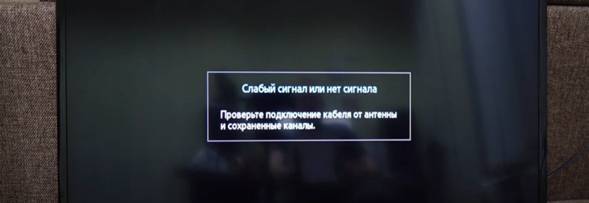

Сообщение «Нет сигнала» меняет направление поиска
Если телевизор выводит такую надпись, сам экран уже работает. Значит, сначала нужно проверить, поступает ли видеосигнал от внешнего устройства.
Убедитесь, что приставка, консоль или медиаплеер включены. Проверьте выбранный HDMI-вход, плотность соединения и сам кабель. Для сравнения можно подключить источник к другому HDMI и использовать заведомо исправный провод.
Если собственное меню ТВ отображается нормально, а проблема возникает только с одной приставкой, диагностировать матрицу или подсветку пока нет оснований.

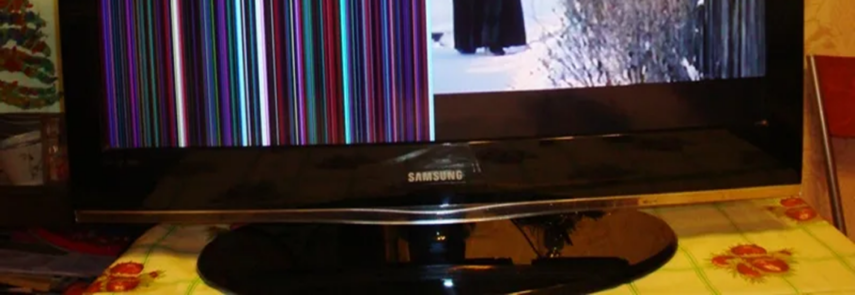

na_ekrane_televizora_vidny_vertikalnye_polosy_polzovatel_pokazyvaet_defekt_masteru.thumb.png.b209797c087ea768e3b159aef901be5a.png
Что подскажут полосы и искажения
При полосах, двоении, пятнах или неправильных цветах откройте встроенное меню телевизора.
Если дефект остается поверх меню, причина с большей вероятностью находится внутри ТВ. Тогда проверяют матрицу, T-CON, шлейфы, питание панели и основную плату.
Если меню выглядит нормально, а искажения появляются только на конкретном HDMI, сначала стоит проверить внешний источник и кабель.

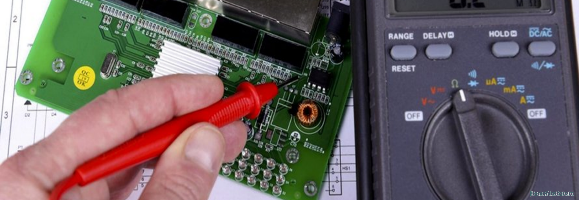

master_proveryaet_osnovnuyu_platu_televizora_multimetrom.thumb.png.d25aa8e3978cff178a120b88c1668dcf.png
