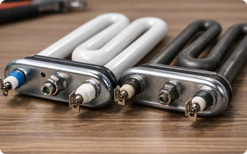

Как работает керамический ТЭН
В основе конструкции остаётся тот же принцип: металлическая трубка, внутри которой нагревательная спираль.
Отличие в том, что наружная поверхность защищена керамическим слоем или частично изолирована. Это снижает сцепление с солями жёсткости. Накипь образуется медленнее и не так плотно держится на поверхности.
В результате тепло передается эффективнее, а сам элемент работает в более щадящем режиме. Однако важно учитывать, что конструкция не полностью изолирована от воды. Некоторые участки остаются уязвимыми.

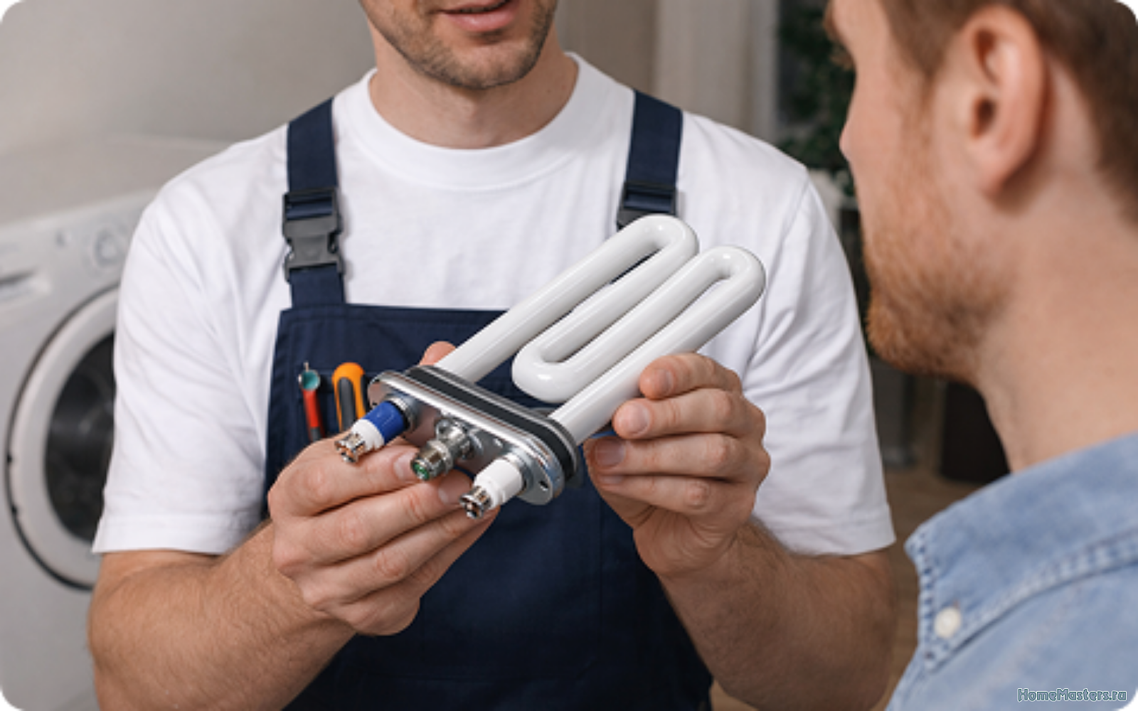

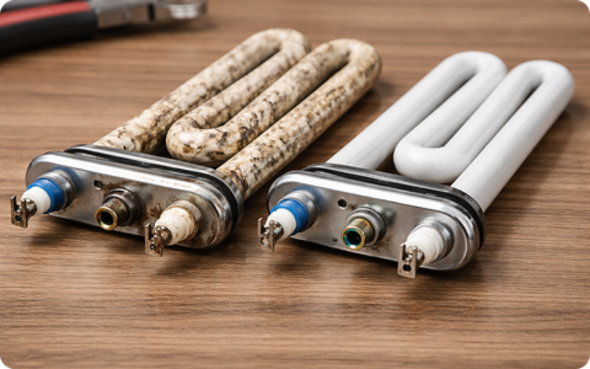

Случай из практики мастера
Один из показательных случаев связан с машиной премиального сегмента, где установлен керамический ТЭН.
Техника использовалась без фильтров, при этом вода отличалась высокой жесткостью.
Через несколько лет появились проблемы с нагревом. При разборке обнаружился плотный слой накипи, локальные повреждения покрытия и признаки перегрева.
После замены нагревателя и установки фильтра ситуация изменилась. Новый элемент начал работать в более стабильных условиях, и риск повторной поломки значительно снизился.
Этот пример показывает, что сама технология работает только в связке с правильной эксплуатацией.
