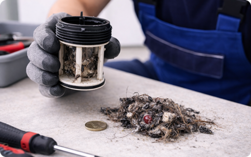

Роль сливного фильтра в системе
Фильтр установлен перед насосом и принимает на себя все загрязнения, которые попадают в слив вместе с водой. Он работает как барьер, защищая помпу от посторонних предметов.
Внутри со временем накапливаются:
  • текстильный ворс и нитки;
  • волосы и шерсть;
  • мелкие металлические предметы;
  • элементы фурнитуры;
  • случайное содержимое карманов.
При свободном проходе воды система функционирует стабильно. По мере загрязнения сопротивление увеличивается, из-за чего насос работает с повышенной нагрузкой. Это отражается на скорости слива и общей работе программы.

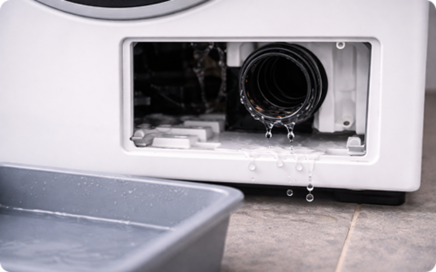

Работу следует начинать с полного отключения техники от сети. Далее перекрывается подача воды и подготавливается место для слива остатков жидкости.
После открытия сервисного лючка при наличии используется аварийный шланг. Если он отсутствует, фильтр аккуратно приоткрывается, чтобы вода выходила постепенно.
Затем фильтр выкручивается без резких движений. После извлечения удаляются загрязнения, а сам элемент промывается теплой водой. Важно осмотреть внутреннюю часть узла, так как там могут оставаться посторонние предметы.
Перед установкой проверяется состояние уплотнения. Фильтр возвращается на место ровно, без перекоса. После сборки выполняется тестовый запуск.
