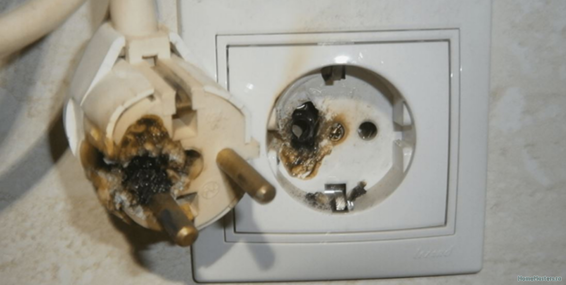

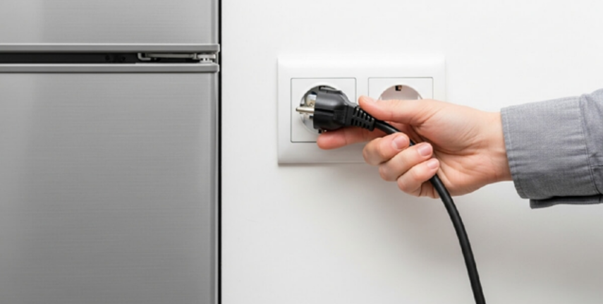

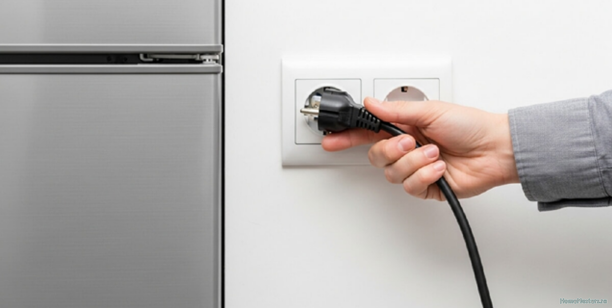

  2. Проверьте источник питания. Наличие света в квартире не гарантирует исправность конкретной розетки. Подключите другой прибор, проверьте автоматический выключатель, исключите неисправность удлинителя и осмотрите вилку и контакты.

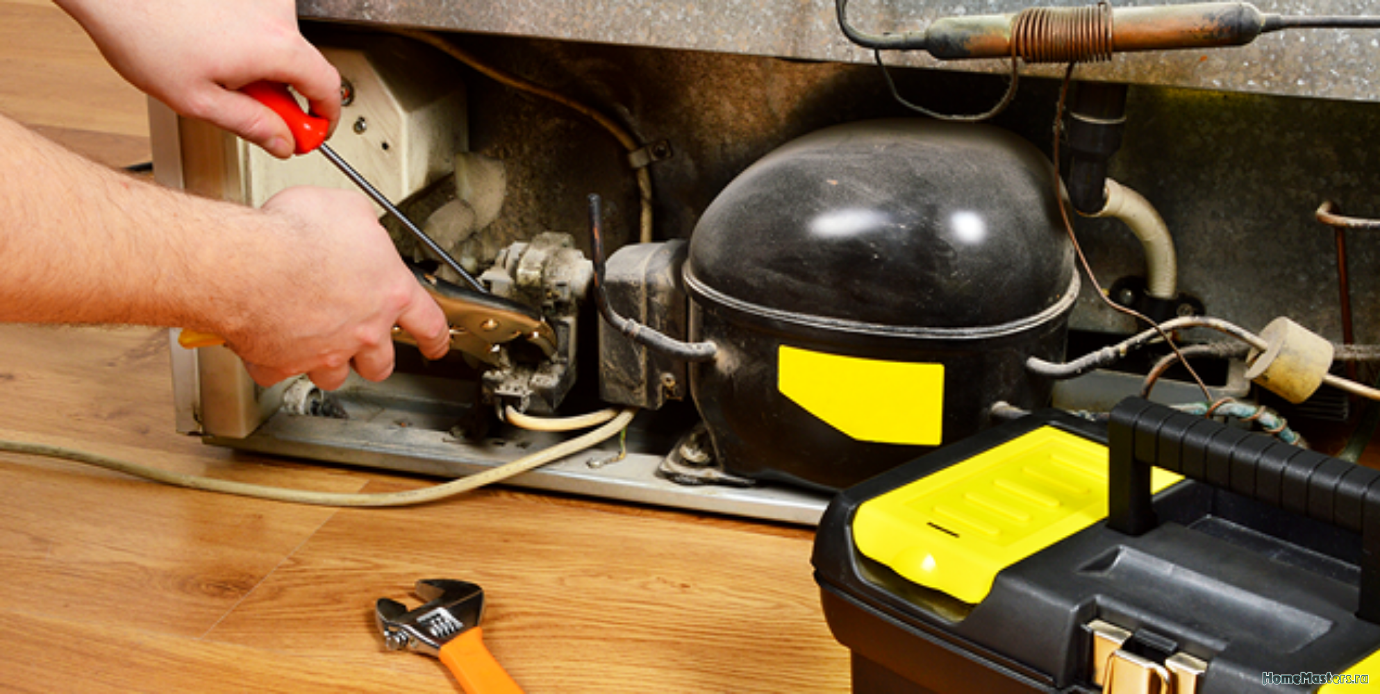

Основные причины, если холодильник не включается
  1. Если техника не возвращается к работе, причина обычно связана с одним из узлов.
  2. Повреждение модуля управления. После перепада напряжения электронная плата может работать нестабильно, из-за чего компрессор не получает команду на запуск.
  3. Неисправность пускового реле. При этом слышны щелчки, но компрессор не выходит на рабочий режим.
  4. Сбой компрессора. В такой ситуации холодильник не охлаждает, а корпус постепенно нагревается.
  5. Нарушение работы датчиков. Система не получает корректных данных о температуре и не запускает охлаждение.
  6. Проблемы с цепью питания. Повреждение кабеля или контактов может полностью блокировать работу устройства.
