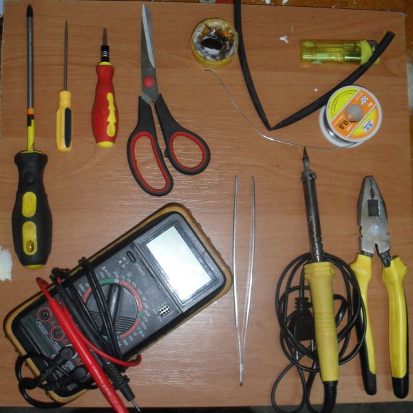

Для ремонта «мелкобытовой» техники, а так же для диагностирования подойдет крайне малый по своему содержанию набор инструментов.
Набор инструмента:
  • Большая отвертка крестовая, плоская – 2шт.
  • Отвертка с насадками – набор.
  • Пассатижи или тонкогубцы – 1шт.
  • Ножницы – 1 шт.
  • Пинцет – 1 шт.
  • Паяльник 40-60 Вт. – 1шт.
  • Мультиметр (можно самый простой) – 1 шт.
  • Припой
  • Термоусадочная трубка
  • Зажигалка
Ко всему этому можно добавить индикаторную отвертку, термоклей, дрель и многое другое.
Такого набора вполне достаточно для простых не сложных работ.

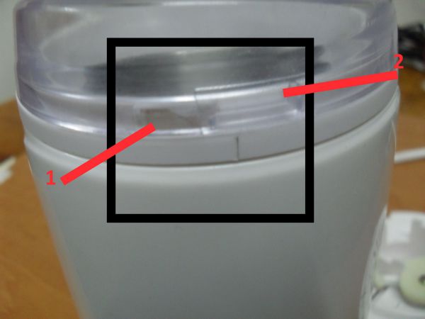

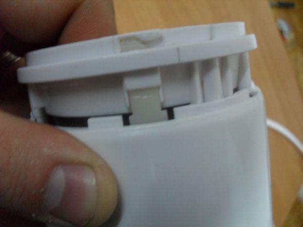

Ну вот, теперь, когда у нас есть инструмент пора бы перейти непосредственно к ремонту. Так как кофемолка работает только при закрытой крышке, сразу решил детально изучить места закручевания. В процессе чего обнаружил язычок (1) который опускается вниз при полном закручивании крышки с внутренним бортиком (2).
Суть в том, что этот язычок не сдвигался вниз, так как сделан из мягкого пластика и стерся в процессе частого использования. В итоге придется изучить систему включения и переделать её, убрав из схемы часть неработающего механизма. Для проведения этой работы кофемолку необходимо разобрать.

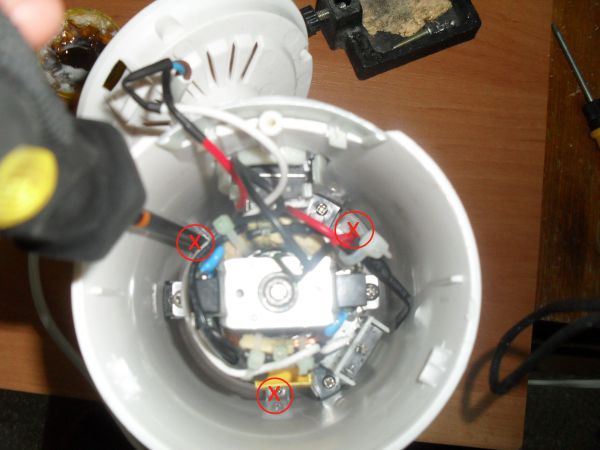

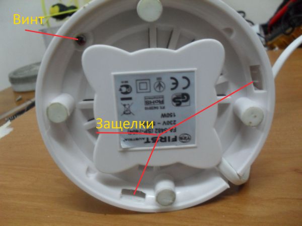

Днище кофемолки крепится к корпусу двумя защелками и одним винтом, поэтому снять его не составляет труда.

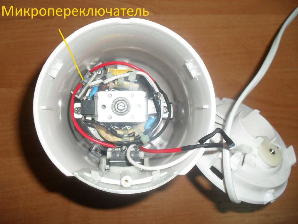

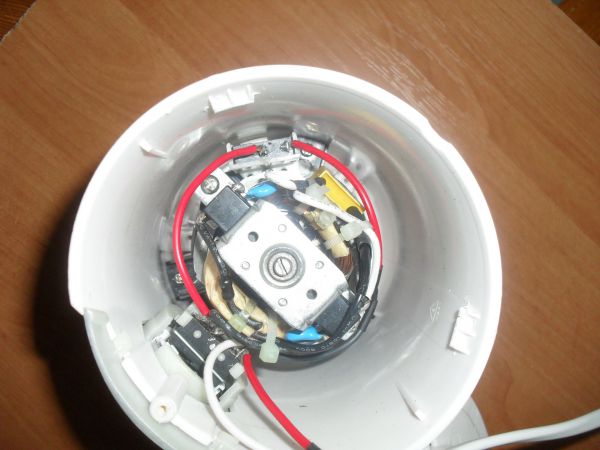

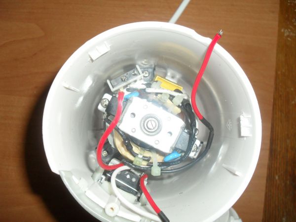

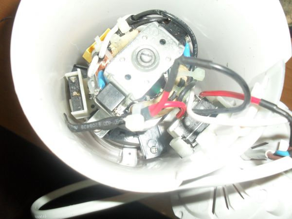

Вскрыв пациента, обнаружил, что схема включения мотора идет через микропереключатель воздействие, на который оказывает тот самый «язычок». В голову пришло только одна идея. Запчастей у меня не оказалось, чтобы поменять механизм, пришлось переделать схему включения. Переделка схемы подразумевает удаление микропереключателя из схемы.

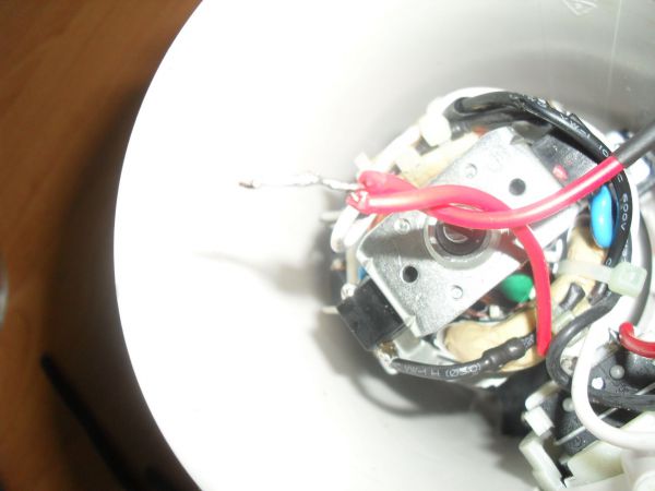

Убирать сам переключатель не обязательно необходимо просто отсоединить от него два провода и замкнуть их между собой.

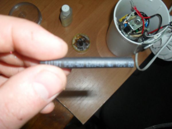

Скрутку рекомендую пропаять для надежности соединения. В качестве изоляции я использую термоусадочную трубку разных диаметров. В отличие от изоленты термоусадка выглядит более симпатично и обладает необходимой электроизолирующей способностью. Заизолированную скрутку я закрепил стрипом (пластиковый хомут) за станину мотора, дабы скрутка не гуляла внутри корпуса во время вибрации.
Теперь после такого упрощения электрической схемы кофемолка будет включаться независимо от положения язычка. Проверяем кофемолку на включение (собирать корпус пока не нужно). Подключаем шнур питания прибора в розетку, нажимаем на кнопку «Пуск» и радуемся полученному результату. Если вам повезло меньше, например, требуется замена мотора, то придется вытаскивать мотор с чашей для помола вместе. Для этого нужно открутить три винта в местах крепления станины с корпусом. Далее отсоединить кнопку «Пуск» и шнур питания. К сожалению, в случае с низкобюджетными вариантами кофемолок замена мотора по цене может обойтись дороже новой кофемолки.
